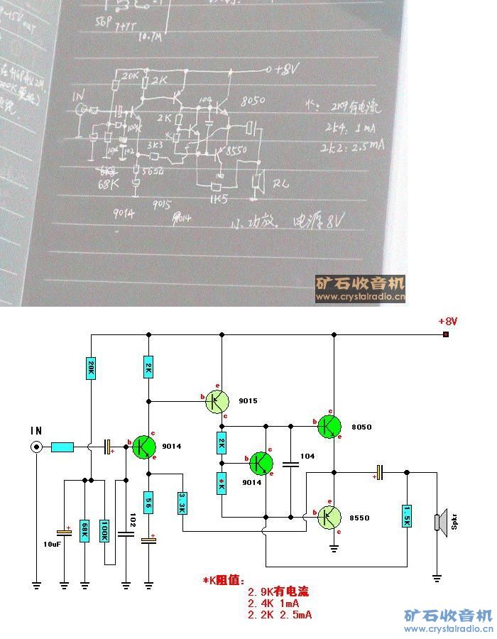

问一下,输出耦合为啥要用1000uf这么大的
有必要吗? 一般不是几十u就够了?
发表于 2009-3-8 15:44:59 | 显示全部楼层
动手能力不错
这个电路输出小,还是用标准的电路好。

为何不做这个呢:
增益足够,输入阻抗也高。不用稳压,滤波电容220微法都没有一丝交流声。

回复 24# zp6936 的帖子
刚对照6na兄的图重新画了一下,大家检查一下有无错误
原电路中有几个零件没有标参数
发表于 2009-3-10 13:02:45 | 显示全部楼层
感谢hnny兄的整理。
完全正确。
输入的电阻,电容,输出的电容没有标值,也许对新手来说很不解。没标的意思那就是任意了。
若是换用不同的电源电压,那就调整前面的那个68k的电阻,令输出中点电压就好了。
我取8v是为了用两节锂电。
[ 本帖最后由 6na 于 2009-3-10 13:05 编辑 ]

安装前的元件应当全部测试一下,焊接完毕后要用表检查一下有无短路。
发表于 2009-5-24 17:10:03 | 显示全部楼层
改成这样就OK了,加个电容电阻。
