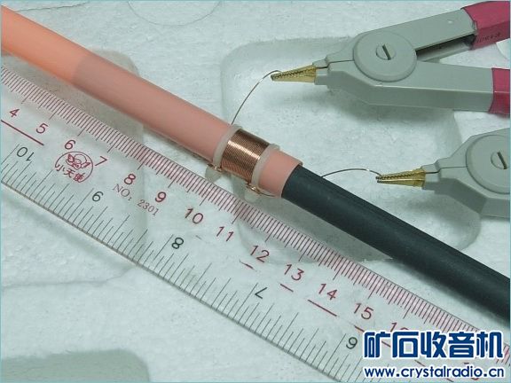

这里用一个1cm宽度的小线圈套在磁棒上测电感量。
图1
套在磁棒的不同位置会能得到不同的电感量。把这些电感量与空心时的电感量相除,得到不带单位的倍率数值。
18CM的磁棒为分18段,每段1CM。磁棒不是整数长度,所以最后一段不测,测前面17段。测出来结果是:

读第一行:线圈套在磁棒第一段(0--1cm),电感量增至4.8倍。

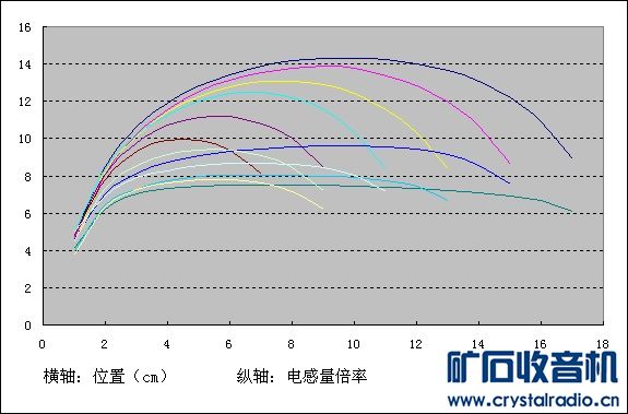

因为不同线圈会测出不同的倍率,所以这些数值的绝对大小参考价值不大。有意义的是画成曲线的形态:
图2
这条曲线的形态是有参考价值的。(纵轴刻度的数值仅供举例用,参考意义不大。)
很多线圈放在磁棒靠边的位置上Q值比较高,本质上就是那个位置的电感倍率合适。譬如纵轴上8--10倍的区域。由于曲线很陡,这个最佳区域经常比线圈还窄。为了获得更高的Q值,你可以把线圈分成两部分,分放在磁棒两端,把两个最佳区域都占领。
高档收音机常把线圈分放在磁棒两端。可能还有其它的原因和效用,但这条曲线足以引导你作这样的偿试。
