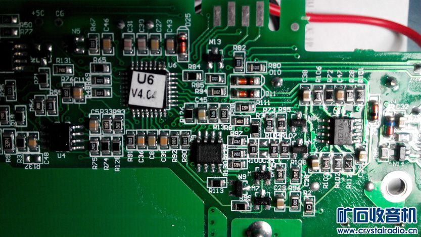

动力源DZY-48/50H,电源启动方法论坛已多有介绍,改可调电压也有介绍,但因版本不一致,出现了不同的改装方法。
我所使用的是控制板和电源板为一体结构的,改调压方法也和独立控制板的不相同。改完可调电位器,实验得知电压只能
降到24V,低于24V系统保护,同时保护灯亮。高压只能调到58V,否则也保护。现在求教,能调到5V不保护的方法,以后
就能用一台电源做5V 12V 24V 36V的事情了。
板子照片
调整电压就是拆掉图中R103换上65K可调电位器
不知电源保护电路,猜想电压低造成保护,如何更改保护电路?
