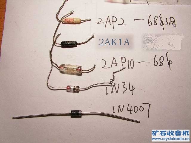

 楼主| 发表于 2009-4-4 00:54:59 | 显示全部楼层
前面的结论对,但计算单位有误,功率应为微瓦。纠正一下我前面的错误。
为了避免复杂性,测试分为短路、40uA、30uA、20uA几档。测试计算结果如下:
1N34:
短路电流68uA
40uA,11K,1.76uw
30uA,22K,1.98uw
20uA,41K,1.64uw
2AP10
短路电流65uA
40uA,12.3K,1.968uw
30uA,20K,1.8uw
20uA,39K,1.56uw
2AP9
短路电流50uA
40uA,4.1K,0.656uw
30uA,9.8K,0.882uw
20uA,21K,0.84uw
2AK1A
短路电流65uA
40uA,13.5K,2.16uw
30uA,23K,2.07uw
20uA,46K,1.84uw
2AP2
短路电流55uA
40uA,8.7K,1.392uw
30uA,18K,1.62uw
20uA,34K,1.36uw
最近试验的结果依旧是国产的开关管2AK1A的效果最好,输出功率最大。

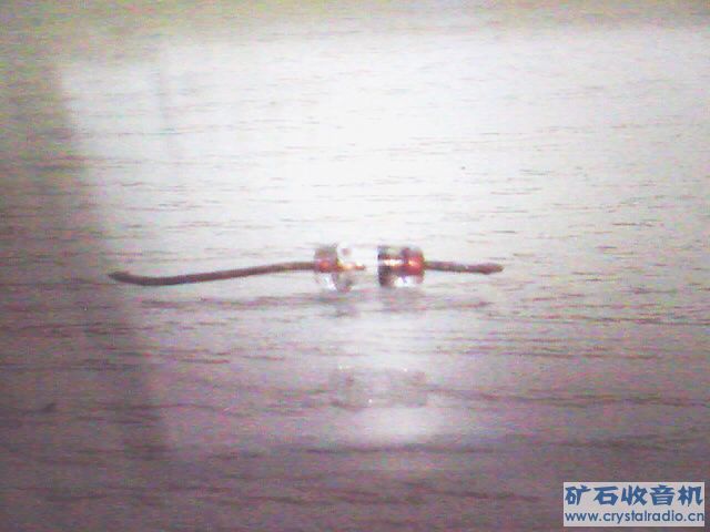

发表于 2009-6-11 14:10:03 | 显示全部楼层
你这是叫IN34吗?性能怎样?管参数怎样?是锗管来的吗?我好象有好几个用数字表测得正向电阻0.23欧反向电阻30000K.
这个是我的.
 楼主| 发表于 2009-6-11 19:22:54 | 显示全部楼层
回复 50# et23v 的帖子
可以用啊。
