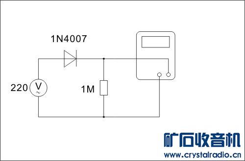

偶然我发现了107有问题,在测试半波整流的时候测试结果不正确,也就是用一个二极管串联在220v市电中,然后用DCv档位测试输出电压,我用胜利81d和安捷伦1253测试结果一致,DCV在103-104VDC,而F107测试结果是49vDC!现在不确定是我这块表有问题还是通病,往有此表的朋友指点一下!帮我测试看看15和17是不是也这样!

你这样测量是没有意义的.因为没有带负载,二极管没有导通,(你用F107测量输出电压的同时,用另一块表测量二极管的压降就知道了)220V电压串联二极管,用不同内阻的万用表测量,会得到不同的结果.

万用表是不是负载?
发表于 2014-11-17 00:22:20 |
楼主朋友这样接试一试,看看还是不是49V?
感觉这个49很奇怪,按道理每个人家里的市电压都会不同的,为什么都是49?有这么巧合?

第一,我带负载测试过,不行,福禄克107一样显示49v
第二,为什么其他数字表都正常???显示90-108??

今天一大早去把朋友的115C拿来和我的几块表一起测测,数据如下:
  以下是在市电237v时测试结果,每次都用相对应的表测试后再测二极管的输出端(如980+就是先用980+测市电后再测,UT203,F115C都是这个测法,不过每次市电变化不大都在235到238间,就取237吧)
DT980+        :
AC200V档AC+DC(真有效值模式开关)=126v,DC=126v
DC200V档AC+DC(真有效值模式开关)=107V,DC=106v
AC750V档(AC+DC)=124V,DC106V
DC750V档(AC+DC)=163V,DC=163V
困惑的是DT980+的200v档和750v竟然相差这么大,反复测了几次 数值都差不多,但是用这两个档测一变压器输出的110V交流和10V的直流基准时两个档的数值除尾数不一样,小数点前的都是一样的,难道是AD737(本表真有效值转换IC)的因素?
UT203钳形表
手动模式DC=105.9V,AC=127V
自动挡DC=106.3V,AC=128V
F115C
手动挡DC=144V,AC=95.7V
自动挡DC=144V,AC=95.7V
自动电压(低阻抗模式3kΩ输入阻抗)屏幕显示DC符号数值=163v
指针表MF368
AC250v档=250v
DC250v档=124v
看完这些数据是不是有要崩溃的感觉,该信那块表呢?
