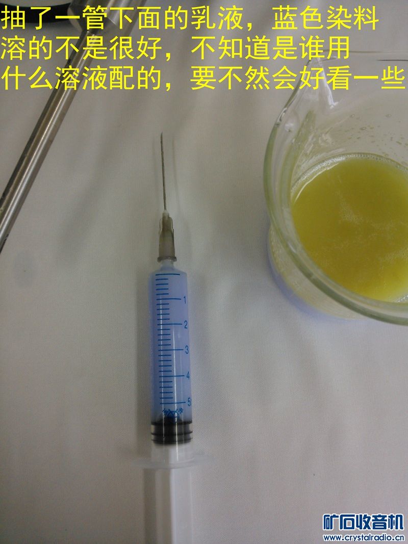

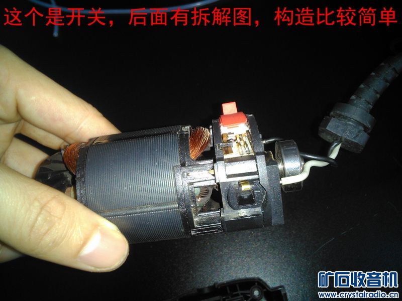

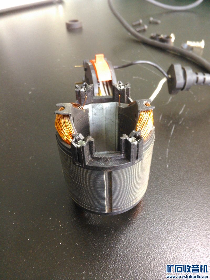

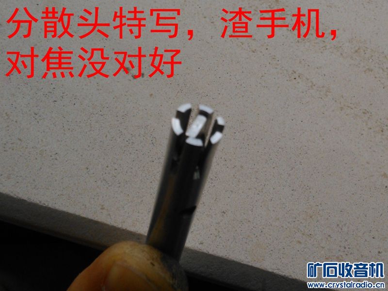

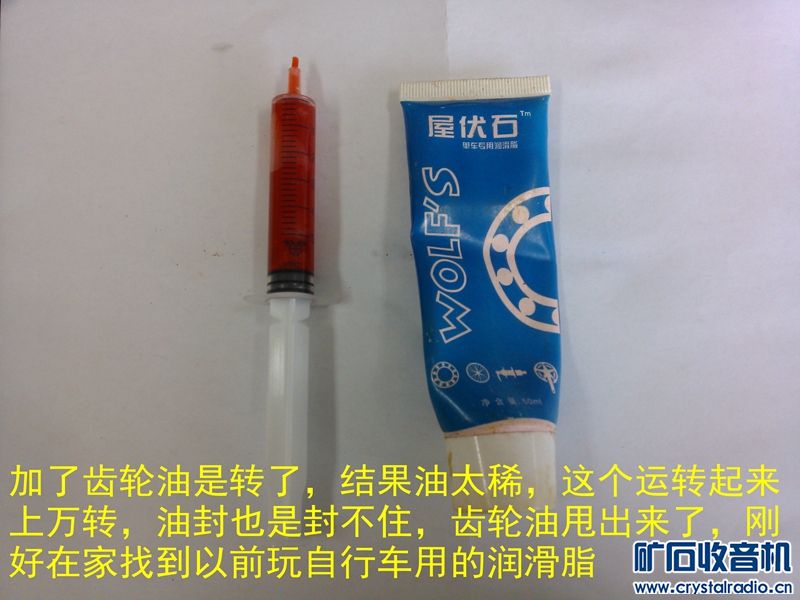

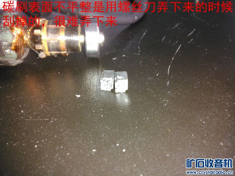

高剪切仪也有其他名字,比如分散机或者均质机,用高剪切仪应该是最准确的,它也有分散和均质的作用。

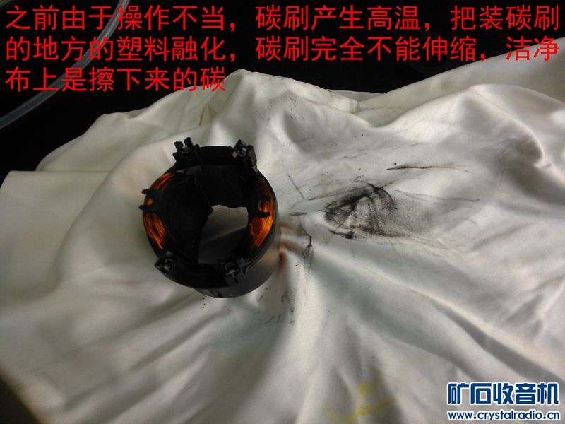

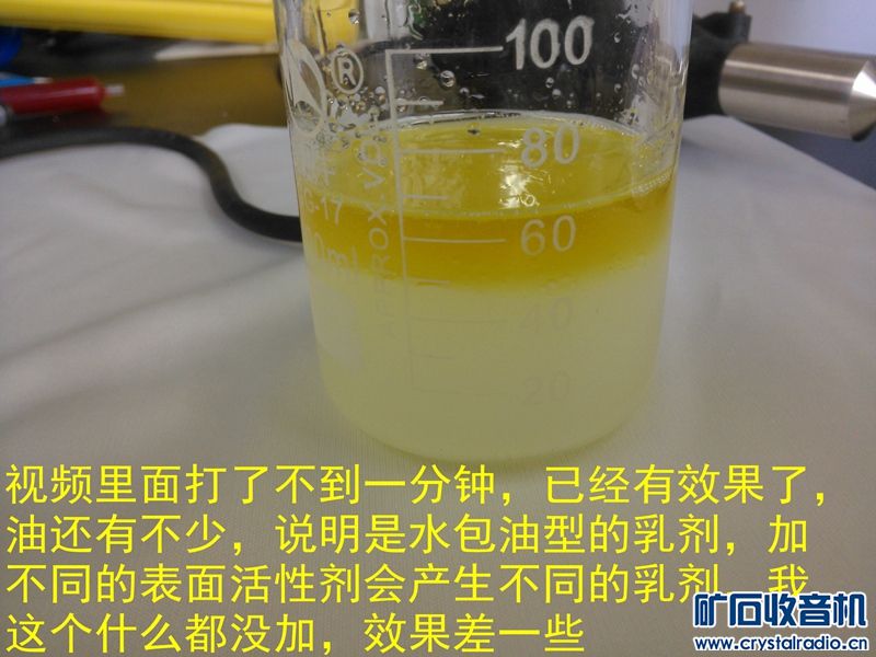

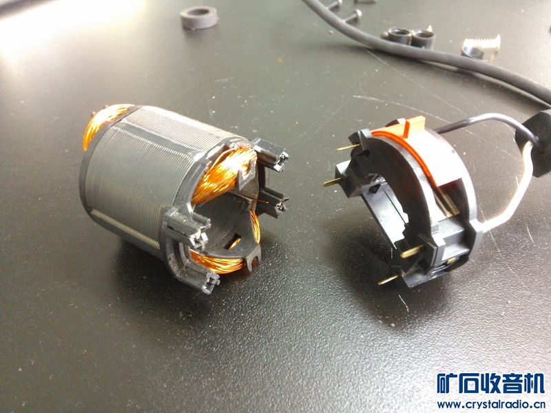

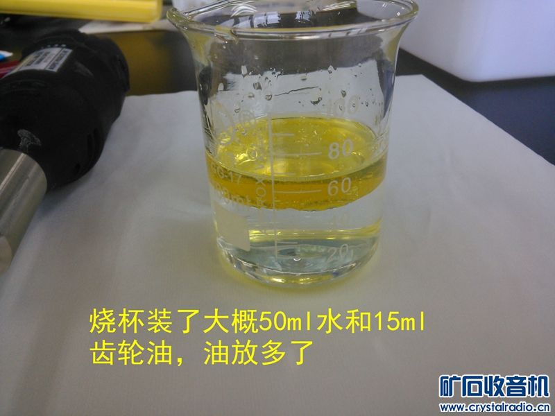

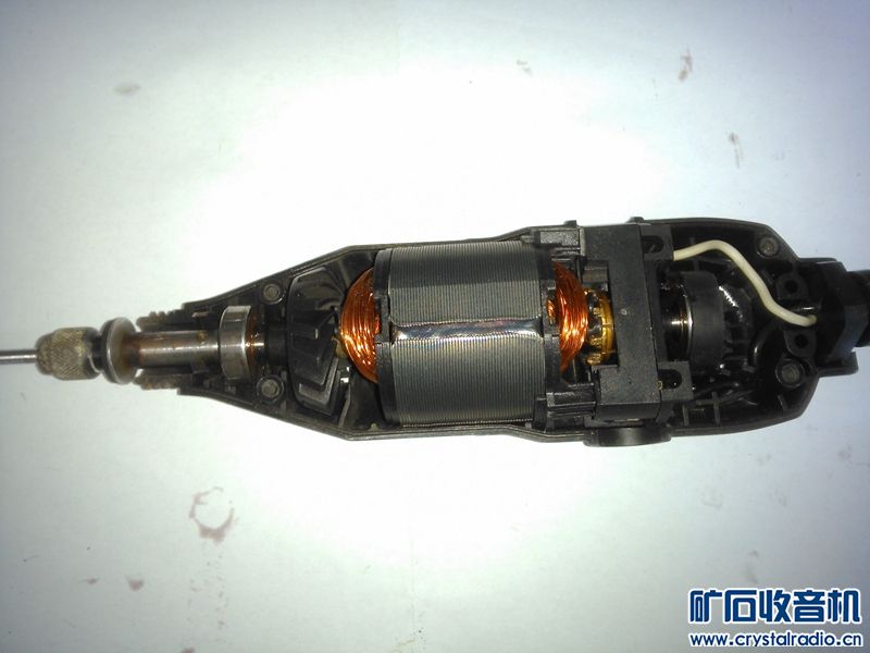

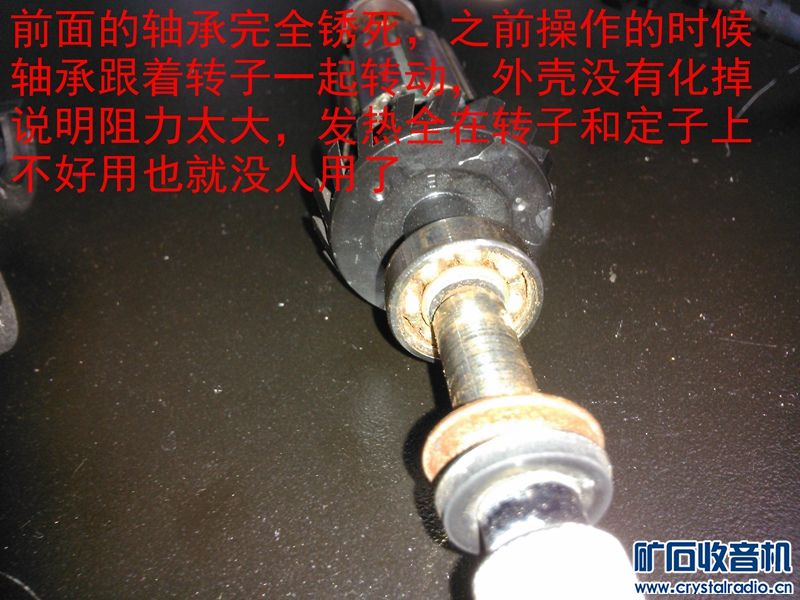

原理比较简单,就是一个高速马达带动一个螺旋桨,螺旋桨外面会有一个定子,定子转子中间距离很近,在几万转的速度下,物料在剪切力的作用下被分散成小的颗粒(固体液体都算),如果是固体起到分散、增溶的效果,一般生物破碎细胞用到。液体的话本来就是分子状态,小颗粒是指把本来互相不溶的液体分散形成乳剂(有水包油、油包水或者复合乳剂),机油的乳化也算是乳剂的一种,鉴于水少油多,推测应该是油包水型,具体可以显微镜观察,本人只是简单的科普下,也就是半碗水的水平,莫较真,哈哈!
这次拆修的是领导从美国实验室带回来的手持式的小型高剪切仪,技术含量不高,这玩意儿国产的也不少,大的小的都有,就是分散头形状有大有小,形状也有部分差异,不过原理都是一样。
帖子需要描述的我把文字都加到图片上了,最后修好了之后尝试了下乳化效果,视频看前面一半就行了,后面部分手机上剪不掉,传到电脑上失败,就将就下好了。
