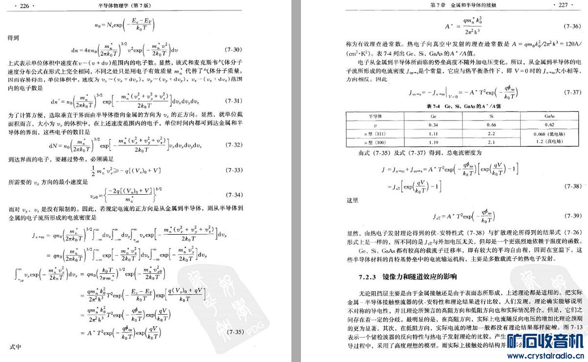

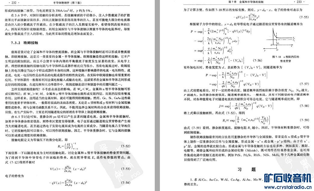

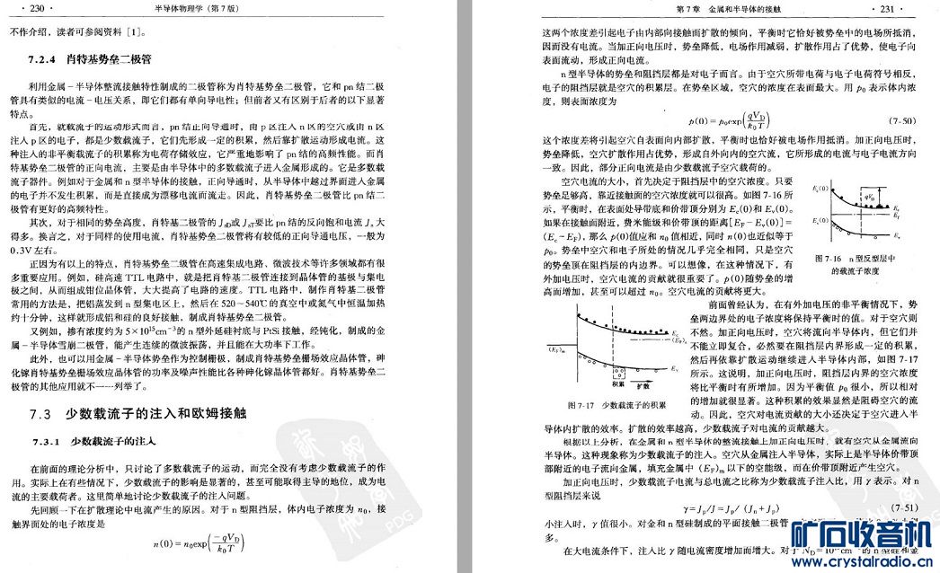

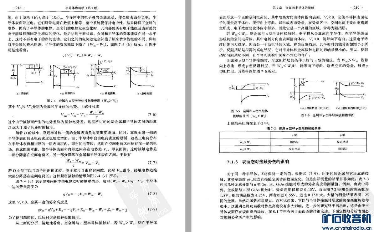

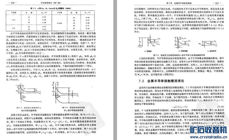

理论从实践中总结分析出来,再运用去指导实践
俺看了一下半导体物理中的金属-半导体部分,觉得可能适用于矿石检波器制作的优化,所以推荐给坛友们
矿石检波器发明的时候,半导体物理还未成熟,那个时代关于矿石检波器制作理论和经验的书大都没有相关的理论分析。希望这个文档能让老矿友们从另外一个视角来看矿石检波器的优化
我们可以略过文中那些微分方程,看看金属触针材料的功函数对肖特基结的影响。如果哪位坛友能找到常用矿石(方铅矿、黄铜矿等等)的功函数,那就更好了......
4
 楼主| 发表于 2014-11-13 16:11:21 | 显示全部楼层
无人理睬俺只是想提醒矿石检波器制作者们看看触针和矿石的功函数对检波器性能的影响,如死区电压和正反向电阻差异等等......

好象说对触针金属无关对半导体表面密度有关。但为何矿石针不同材质对电流影响这么大?只看了看文字,高数方程看不懂。

 楼主| 发表于 2014-11-13 18:31:15 | 显示全部楼层
et23v 发表于 2014-11-13 17:22
好象说对触针金属无关对半导体表面密度有关。但为何矿石针不同材质对电流影响这么大?只看了看文字,高数方 ...
不用管那些方程公式的,简单的结论就是通过选取不同的探针矿石组合来平衡死区电压大小和正反向电阻差的矛盾要求,探针和矿石都只需要看功函数-电子脱离材料所需能量的大小的相对关系
