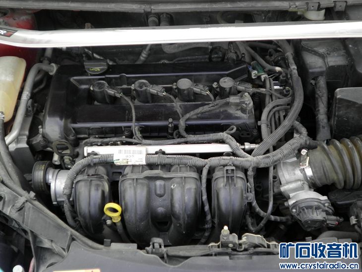

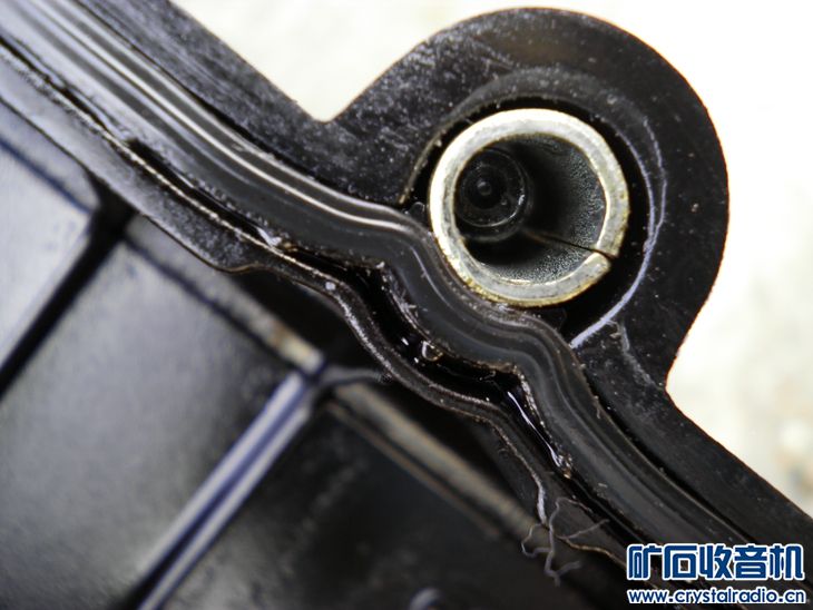

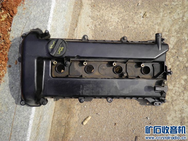

07老福克斯买的是二手的,买之前就知道气门室盖垫渗油(渗的速度比较慢,如果是漏油就比较严重了),网上搜了算是老福的通病,换也不是太难,就打算自己动手了。网上买了据说原厂的盖垫,准备动手。
步骤如下:
1,打开发动机仓,拿掉发动机盖。

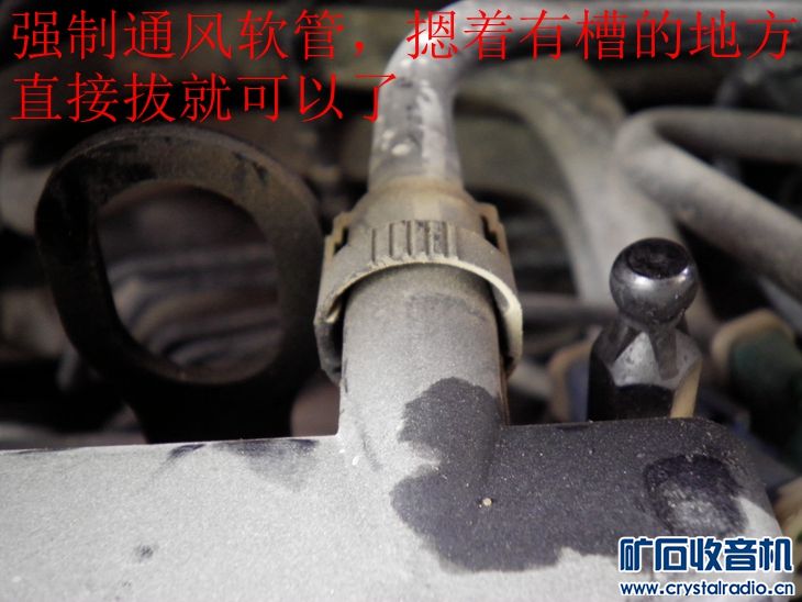

2,拆开凸轮轴传感器接头和强制通风软管。
3,拆掉4个火花塞顶置点火线圈。
4,拆卸三个发动机盖固定托架。
5,拆卸14个气门盖螺丝。我开始没数,结果中间两个没拆,弄半天没卸下来,后来才发现,拆掉螺丝后就很容易拿下来了

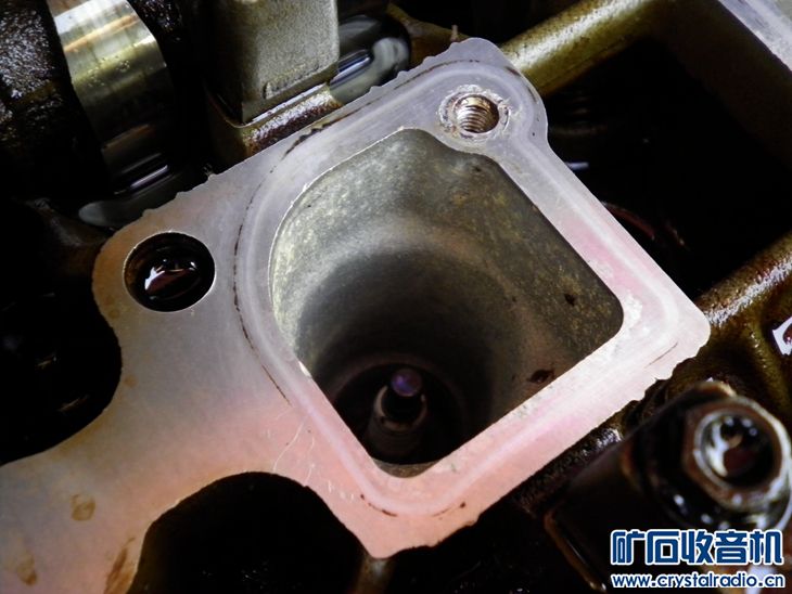

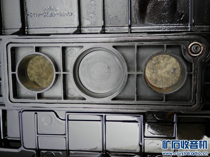

6,清洁气门室盖和气门室接触部分,一定要擦干净,可以用酒精也可以用化清剂,不弄干净有脏东西后面还是会容易漏。擦的话可以用布,最好不要用纸,要不然到处都是纸屑,我现在想想用那种洗碗的小方块最好,有一点硬度,会很容易把顽固污渍擦下来,我今天用布擦了很久,有些没擦下来。千万不能用金属去挂,福克斯的发动机是铝合金的,硬度不如铁,很容易弄出划痕,我今天开始用一字螺丝刀包两层布擦,还是弄出凹痕。

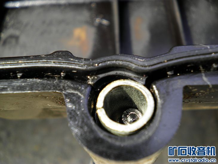

7,把原来的气门室盖垫取下,凹槽内喷化清剂冲洗,会洗出不少脏东西,再放一会儿晾干,化清剂很容易挥发,我没等完全干就开始装新的盖垫了。
8,气门室盖垫有4个,一个大的,两个小的,还有一个中间圈两个火花塞的,小的好装,不会错。大的一圈上面有个方块,对应在气门室盖上一个地方,然后每个螺丝孔都会对应一个凸起,装起来还是很容易的。
9,维修说明上在正时链条两端对应的地方要抹一点密封胶,没有这条件,就不抹了,过一段时间观察下会不会漏。
10,可以装回气门室盖了,14个螺丝拧紧,下面有图说明拧紧顺序,我没严格按照上面来,因为当时也没带电脑,也没打印出来,最关键的一点是不要把一个螺丝完全拧紧,而是拧到一定程度再接着拧后面一个,基本上每个螺丝都要拧三到四遍才拧到最后的程度,这个度自己把握。只想一遍把螺丝全拧紧不现实也不好,你会发现前面拧紧的螺丝后面再去拧会很松。
11,装回三个发动机盖固定螺丝。
12,装回4个火花塞顶置点火线圈。
13,把凸轮轴传感器接头和强制通风软管接上。
14,安装发动机盖。
15,合上发动机仓,工序就到此结束了。
SANY0112.jpg SANY0123.jpg SANY0124.jpg SANY0125.jpg SANY0129.jpg SANY0130.jpg SANY0131.jpg

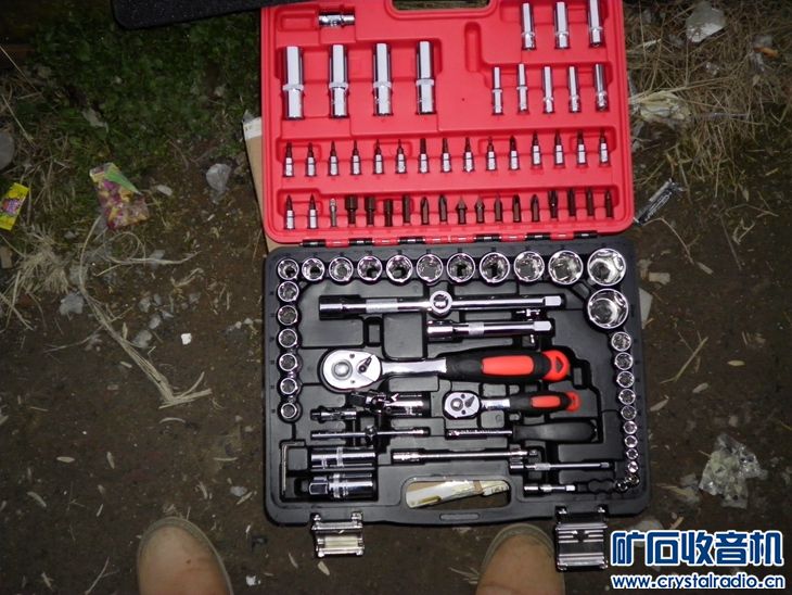

 楼主| 发表于 2014-11-12 21:35:59 | 显示全部楼层
上面的图片是准备动作,下面就开始换了。

发表于 2014-11-13 12:35:39 | 显示全部楼层
气门罩是硬树酯材料的吧?跟不少摩托车似的。看样子是气门间隙自调的,要是能手调的就更有乐趣了。
节气门略有腐蚀的话,是否是乙醇汽油弄得呢?甲醇乙醇等醇类化学品的腐蚀性,都比汽油厉害多了.

 楼主| 发表于 2014-11-13 17:35:41 | 显示全部楼层
应该是塑料的,要是金属的会结实不少。
节气门是电动的,自动调节。
甲醇乙醇不会腐蚀金属,怀疑是不当操作造成的。
 楼主| 发表于 2014-11-13 17:37:43 | 显示全部楼层
山东泗水 发表于 2014-11-13 14:03
那壳子几颗螺丝拿下来不是太麻烦  这么放容易粘上砂子什么的。
是挺麻烦的,不算点火线圈的4个,其他的有14颗,有的还很隐蔽,第一次拆浪费不少时间。
按说明书拧螺丝还有先后顺序,我就随意来的,一个个循环拧,最后一起拧紧。
开了快一年一万多公里,没有新的油渍出现。
盖子放地上确实会粘沙子,不过后面用化清剂洗了下
