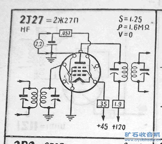

发表于 2009-3-4 22:08:34 |
电路图来了。
2Ж27Л,型号可是一个字都不能错,要不就成了另外一个电子管了。

发表于 2009-3-5 09:36:13 |
2Ж27П不是2Ж27Л,差一个字母就不是同一个电子管了。
看,二者的外型完全不同。
