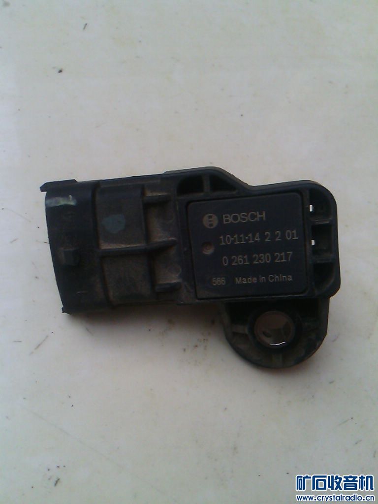

bosch 进气压力传感器

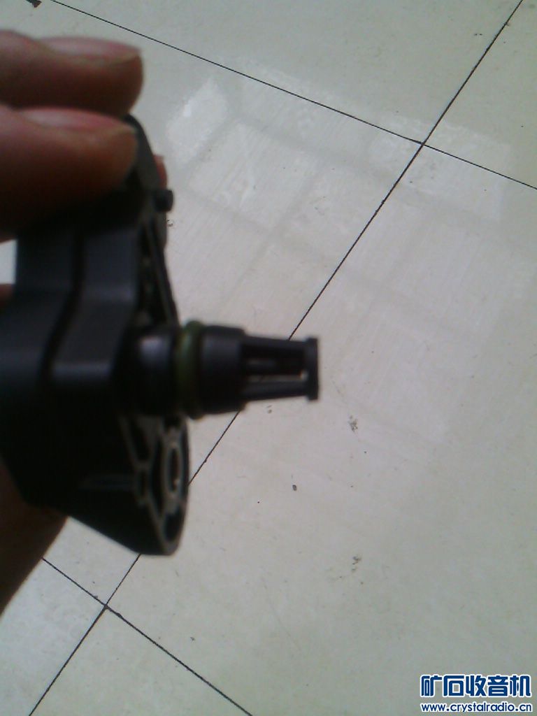

前几天清洗发动机舱 闲着没事 把进气压力传感器也拆下来洗了下
博士的
反面
顶部压敏电阻那里有点脏了黑乎乎的   没有无水酒精 用白酒洗了下  晾干

酒精没用的,要用化油器清洗剂喷一下才去油灰。有时候发动机工况不好时,会反冲到进气节气门和进气传感器一些废气油污,要用化油器清洗剂才能洗干净的。

跟我的一样,换新的更好,25一个

手头没有化油器清洗剂     WD-40应该也行吧

WD40没用过,汽油燃烧不完全生成的积碳和废油,只用用含苯基的溶剂才能搞掉
