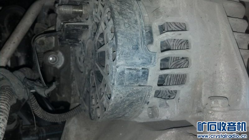

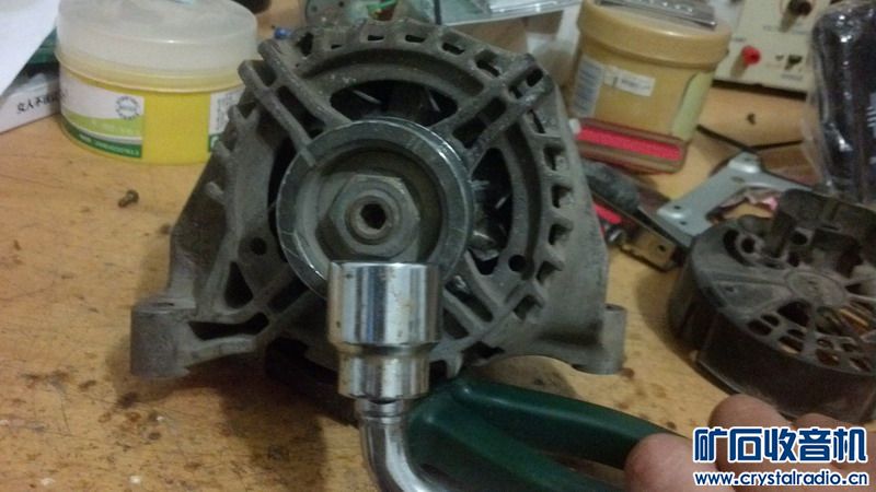

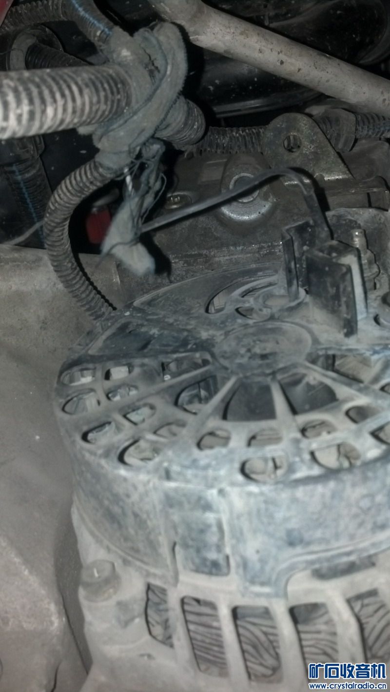

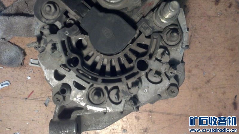

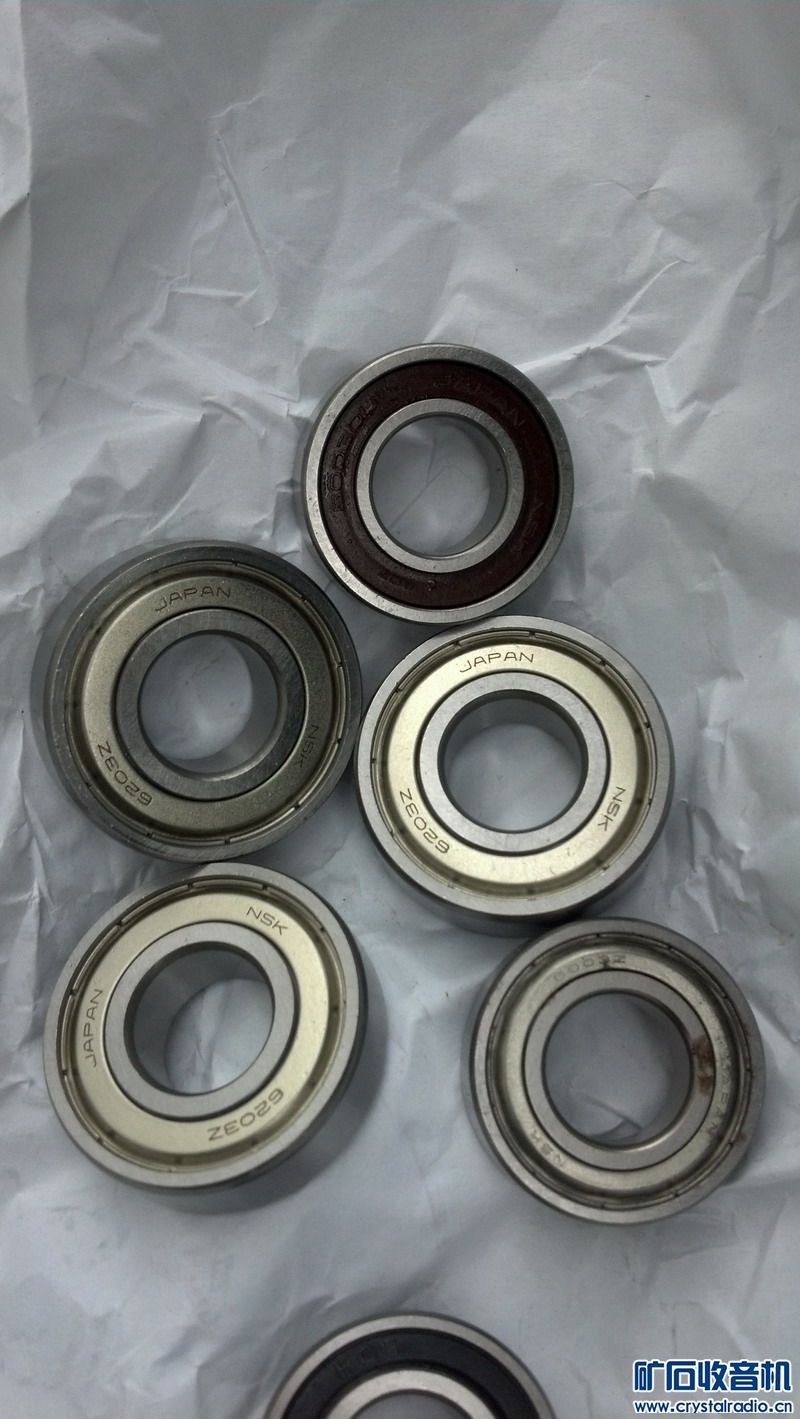

家里有一辆05年的菲亚特买菜车,平时老婆开。停了半个月再开,发电机不发电了。找了几个修理厂要不就是说没有配件换,要不就是没有空修,好不容易找到一家说可以修发电机的小店。 小师傅打开引擎盖看了看说很麻烦要拆很多的东西才能拆下发电机。他拆下来也不一定能搞好。 这还是不想修啊,勉强开回家自己动手。

没看明白,到底是电机烧了还是轴承坏了

这是电装的发电机配马瑞丽的整流器还是反之?
南京菲亚特,厂子早没了,还号称提供10年配件,价格很贵. 其实发电机属于通用件,皮带轮留下来,发电机可以参照DENSO,马瑞丽,BOSCH,德尔福等任何一个适配的就行。

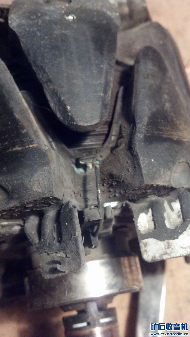

发表于 2014-11-13 14:12:06 | 显示全部楼层
励磁线圈断路
