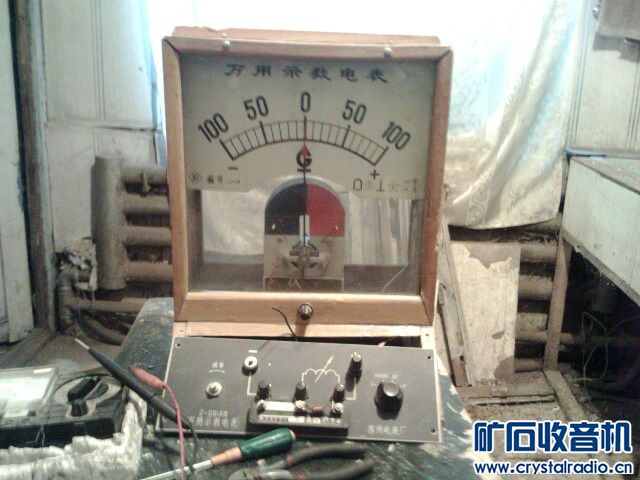

得到一个残破的示教电表,万幸的是电表是好的,评经验是100ua的;
准备改装成短波矿机,因现在住楼房不好搞地线,短波矿机只需要天线就可以了,开始做试验,因空间小就用磁棒,绕十几圈镀银线(拆了好几个老收音机短波线圈,擦干净焊接,3股绞合成一股),先试了2极管可收台,选择性不好;又试了3sk143-3db检波,这 芝麻粒 效果出奇的好,快赶上外差机了,灵敏度和选择性都很好;确定用3db了。经试验确定了电路图,线圈做成调感式的,电感量可在2.20uh-----10.7uh调节,配合360x2可变串联4p---189p,可覆盖4mhz---18mhz大部分短波段;

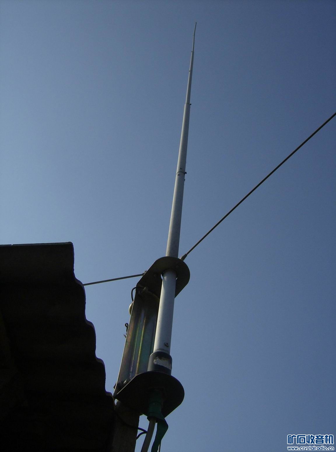

调试矿机用的天线,是29mhz的电台天线约5米左右垂直天线,效果比水平的长天线好多了,在楼房阳台垂下5米左右导线,此机就可收到电台,灵敏度很好;

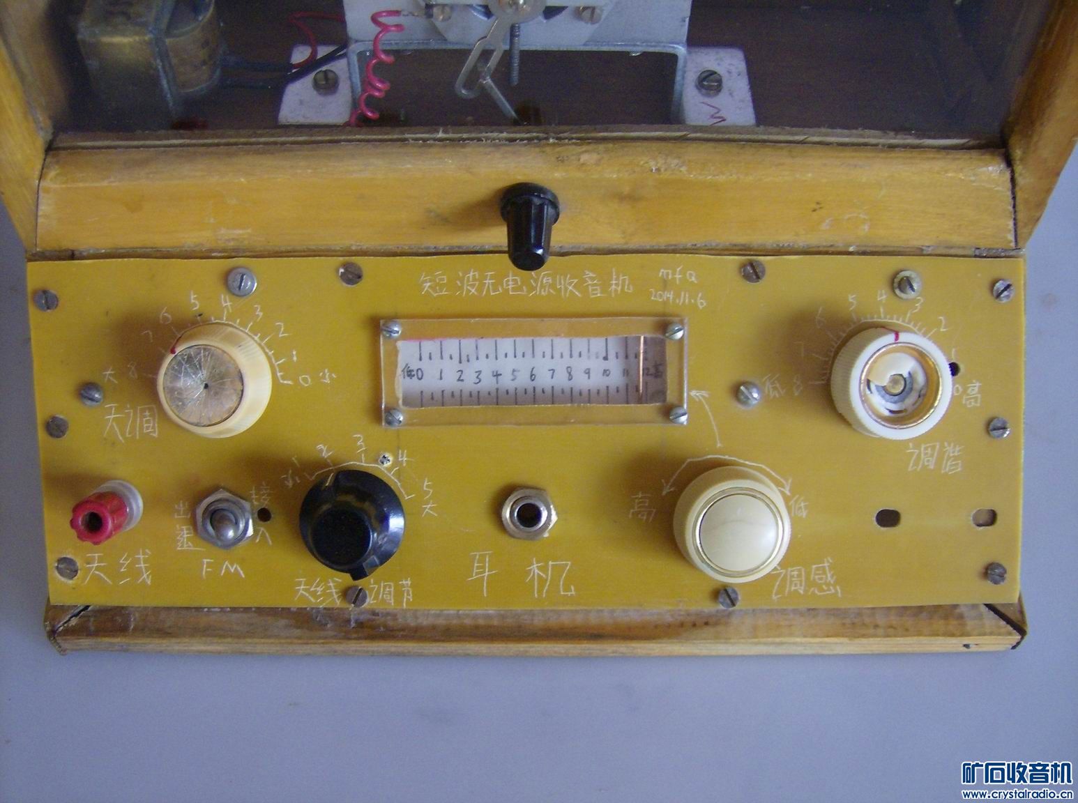

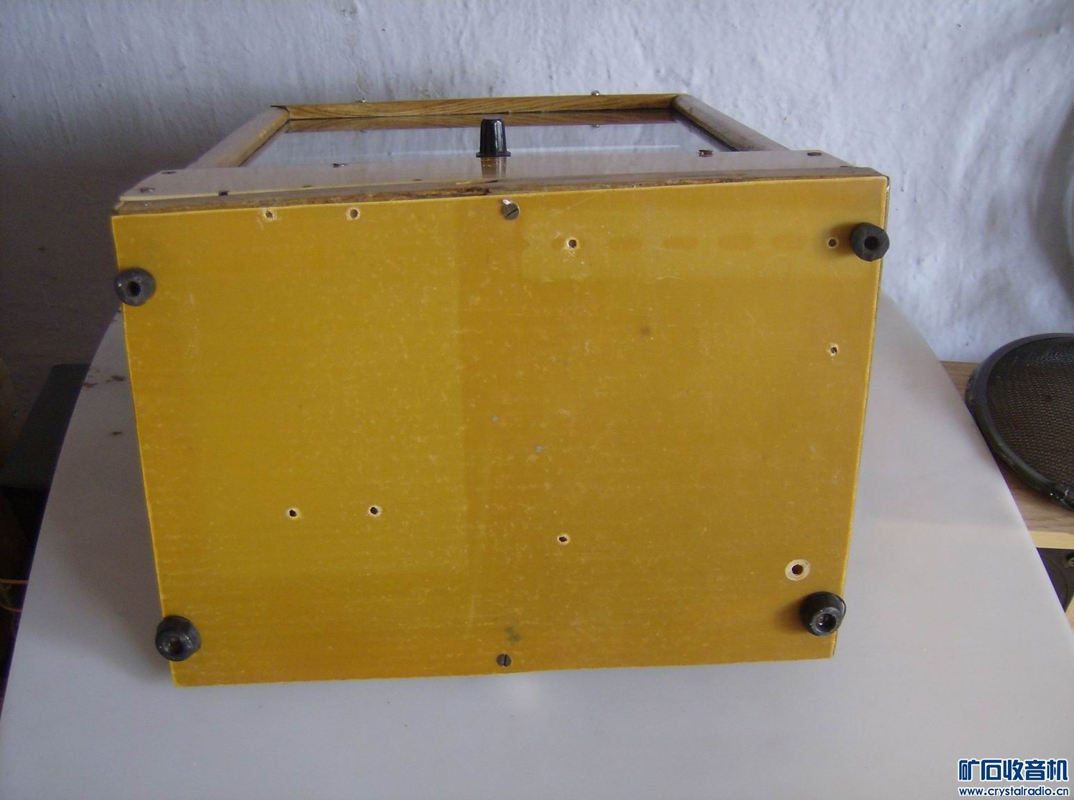

完成的矿机,用的都是拆机件,几个破旋钮清洗干净后,自己看着 还不错 ,可以放在床头催眠了,只是声音太响了……

收台情况:可全天候收听,不论白天和夜晚都可收到台,只不过白天电台少一些;短波信号有衰落,小时无声大时能爆表;收到过,中国国际 ;NHK ;越南 ;台湾 ;宗教 ;中国之声;很多外国话台;数据台;等 ;和坛友老师们交流学习!
