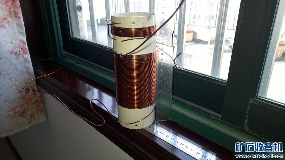

 楼主| 发表于 2014-11-11 19:13:57 | 显示全部楼层

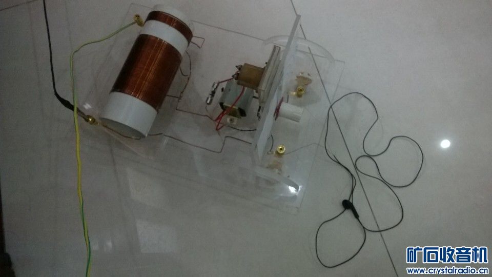

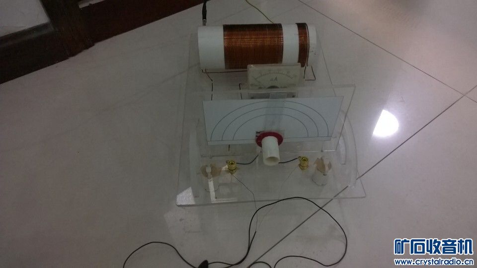

机架、刻度盘、零件备好,就等组装了。
刻度盘 电流表
刻度盘 电流表

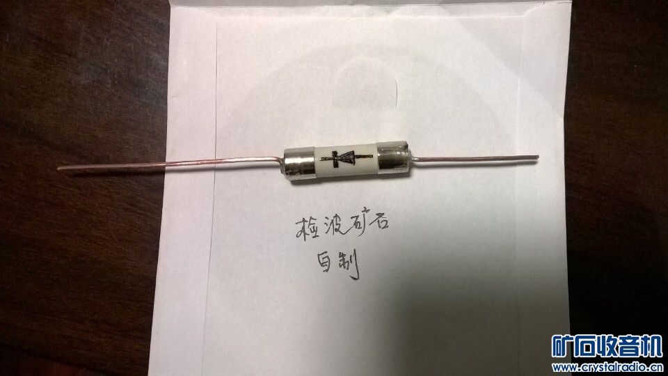

自制矿石检波器 MF10 RX10K档 正向2.4k 反向>200K

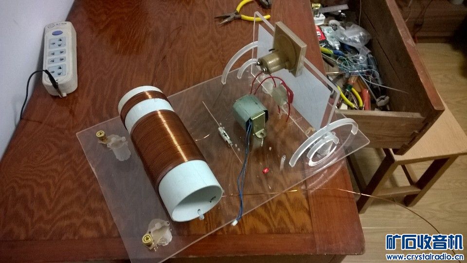

配件布置
配件布置
75PVC-U管 电感量172微亨,配270P双连并用

 楼主| 发表于 2014-11-11 23:07:58 | 显示全部楼层
组装完成,试听(用一个20米电线拖出窗外),效果不怎么好,只有4个台,两个强度4微安左右,一个强度2微安左右,一个强度<1微安左右。
等有时间,架一个优质天线再试机。

 楼主| 发表于 2014-11-12 23:13:12 | 显示全部楼层

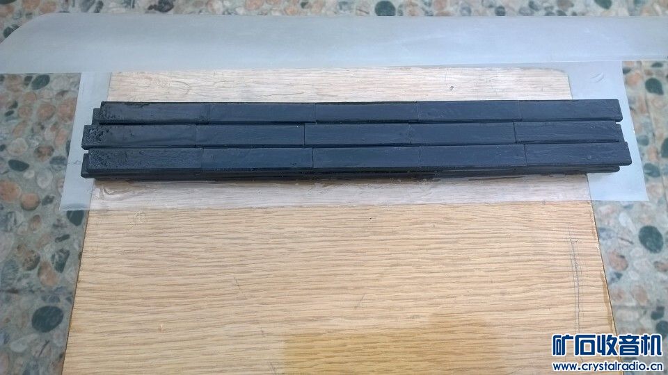

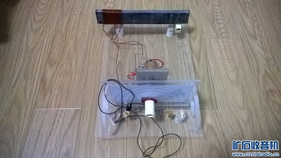

更换磁棍了
没有天地线能收到三个节目,好像没有童年的理想。
