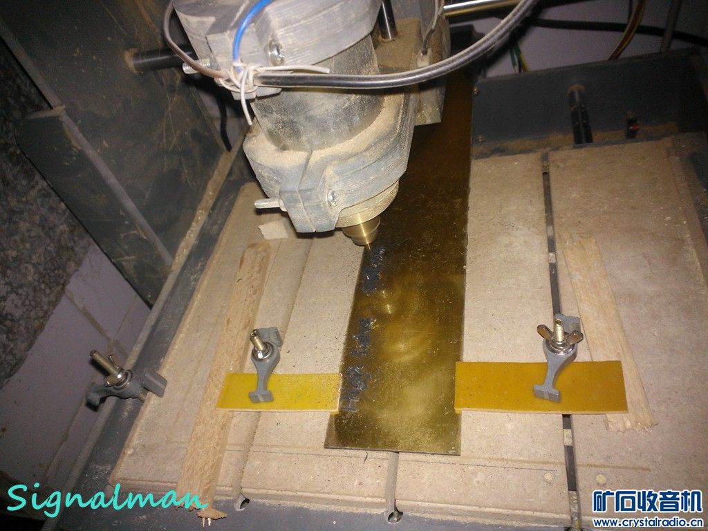

根据搭棚图和现有的材料设计好机壳开孔和前后面板及搭棚板。用ARTCAM做好刀路。
上机刻板,打孔(本机制做时的照片没找到,找了一张另一个面板的图顶一下先)

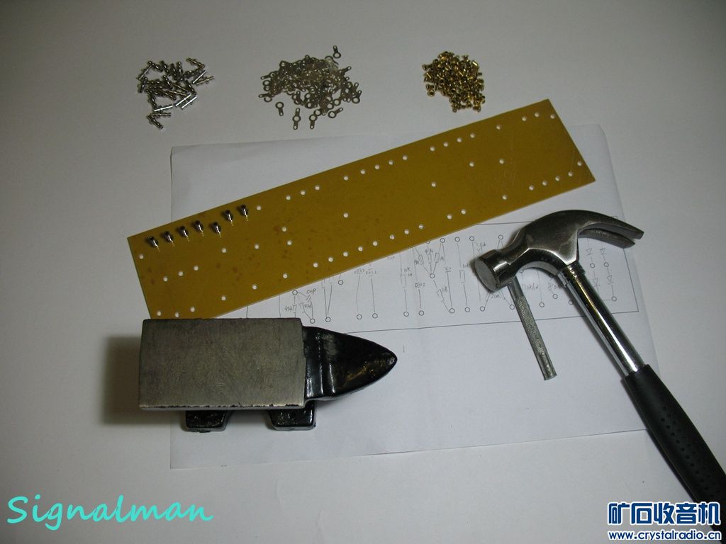

按照电路把搭棚板铆上焊脚。

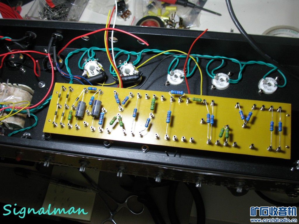

先试了一下开孔把管座,牛等安装上去

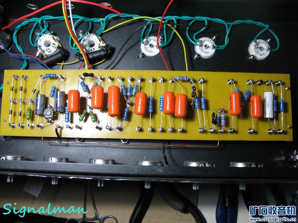

接下来就要把阻容原件都焊好

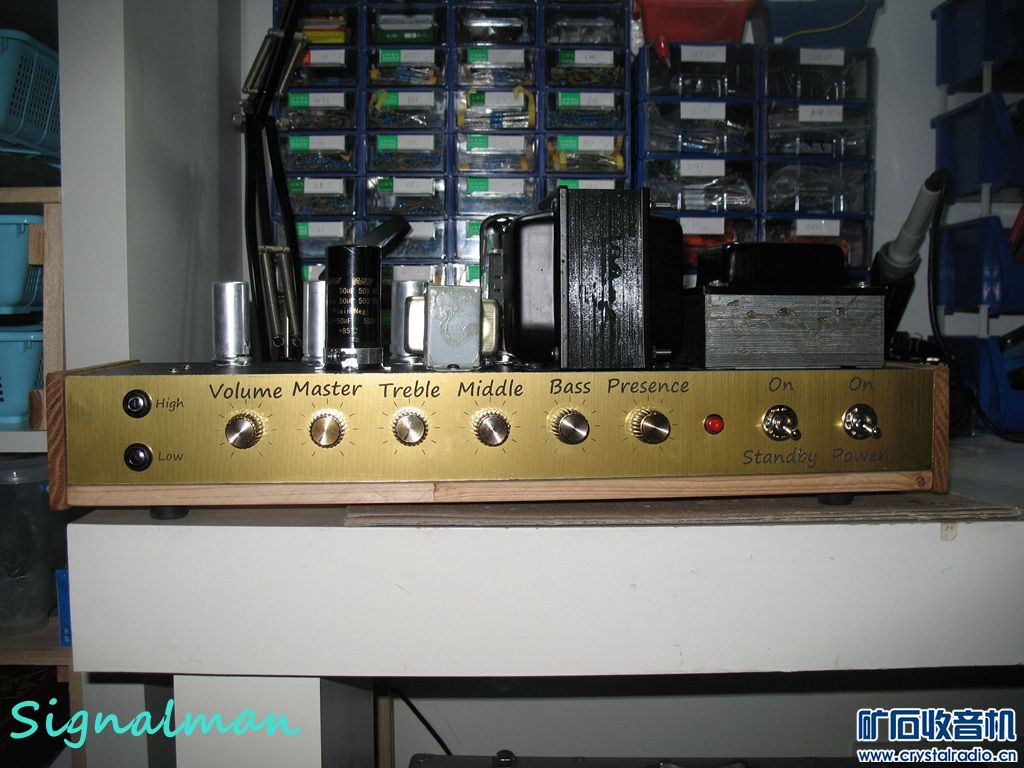

完成后的效果
 楼主| 发表于 2014-11-9 21:09:24 | 显示全部楼层
后记
整个准备过程大概花了大半年的时间,最后是国庆放假两天焊好完成的,机器还未怎么煲,先上一个试听链接,左声道为录的试听,右声道为伴奏,琴为IBZ RG350 直接进箱头,箱体为一个112的V30箱体。
