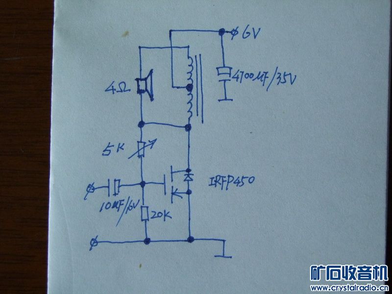

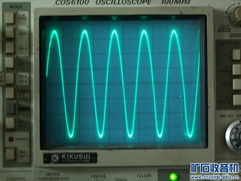

该电路极为简单,扬声器采用升压接法,6伏电压供电,2--2.5安电流,可以在4欧姆喇叭上获得约14伏峰峰值不失真输出,效果直逼6P1推挽功放。

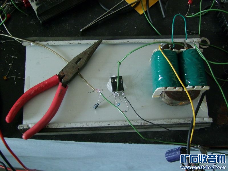

制作要点,场效应管要有足够大面积的散热器,我用的是240*120毫米铝板,输入电容选择漏电小的优质电容,极性不得接反,否则工作电流不稳定,上偏置电阻5--20K视管子型号、工作电流等情况调节,变压器是用电源变压器改制,拆除原绕线,用次级漆包线(直径一毫米左右)将两组线圈各绕满一层,串联即可,单个绕组电感量为2.3mH,阻值约0.2欧姆。

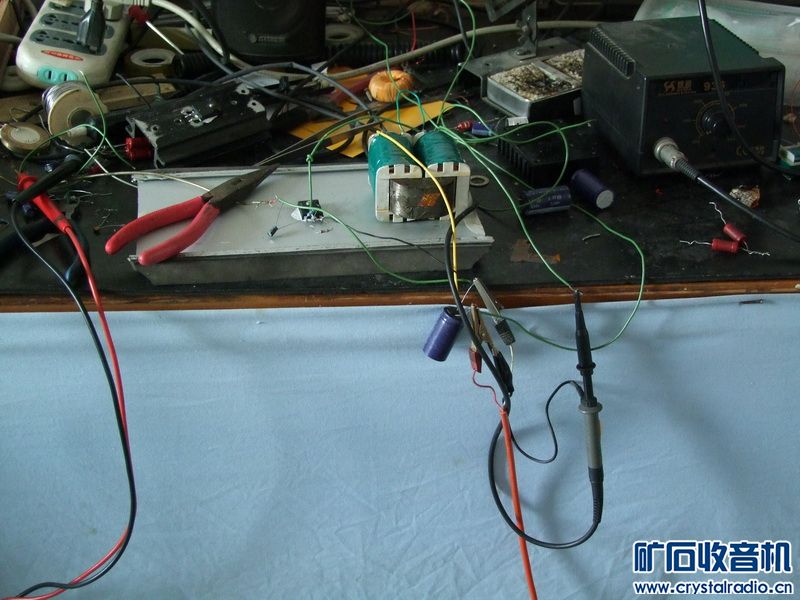

该电路为甲类功放,不存在交越失真,但是受到场效应管线性影响,调整不当会造成上下波形不对称,波峰失真等现象,需要仔细调整才能达到比较满意的效果。值得注意的是场效应管频率特性远不及电子管,3000赫兹以上波形明显变形,但是动态效果要强于电子管。

没有示波器如何调整波型啊!?
发表于 2014-11-9 18:27:55 | 显示全部楼层
自偶倒相,克服波型一边大一边小。

供参考,建议如下:
1. 还是把自耦变压器改为隔离变压器推喇叭比较好,只要再加绕个次级线圈即可。
2. 用信号源直接驱动MOS管不太合理,应该在MOS管栅极再增加几个晶体管作为驱动更佳。

小心你的喇叭,会有问题。再有3000HZ 就不行了是你的使用问题,做开关用到500K 都没问题。楼上讲到根子上了。

频率高失真是因为GS截止,电路设计不当引起,不是场三级管本身的问题。
