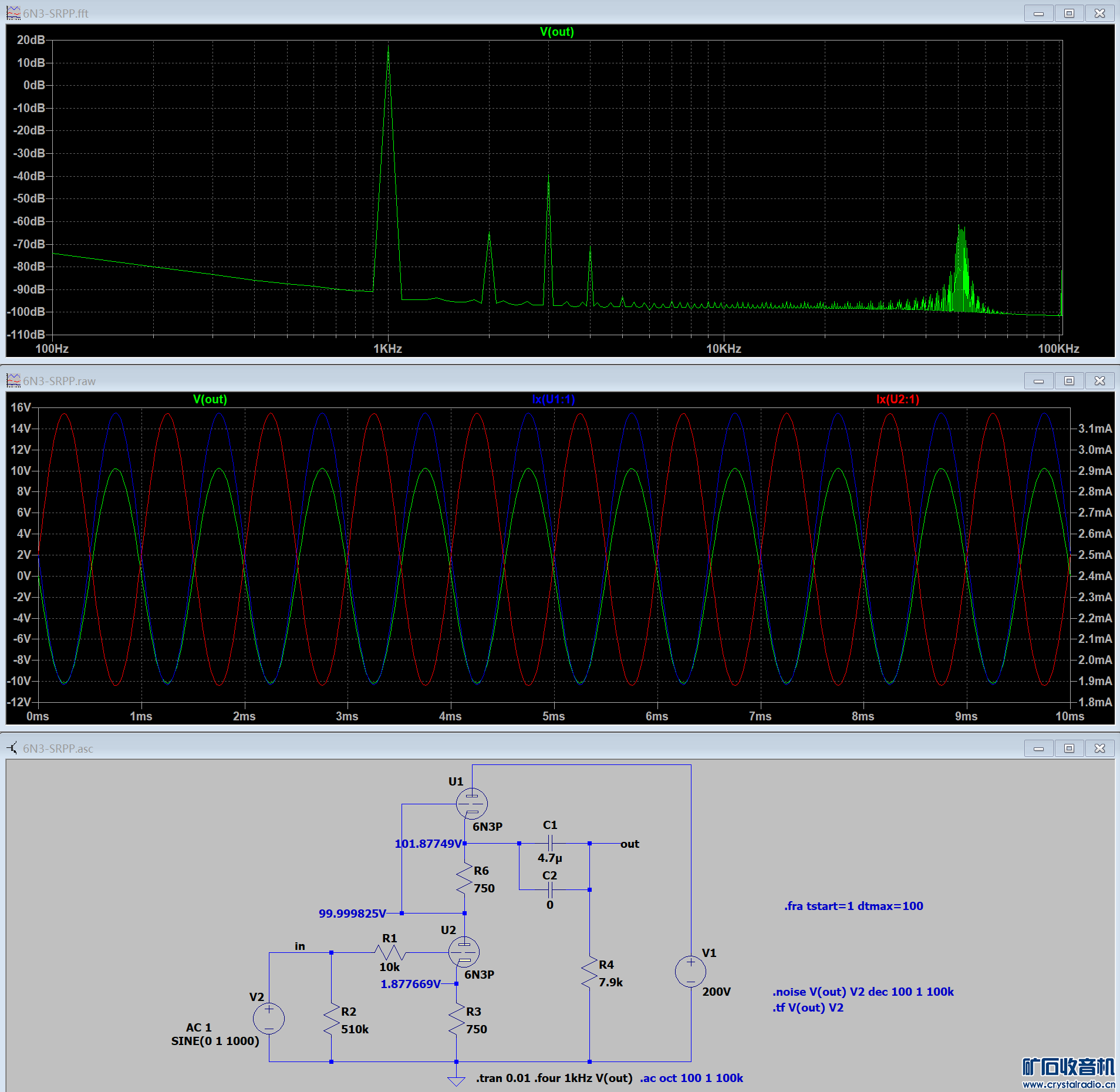

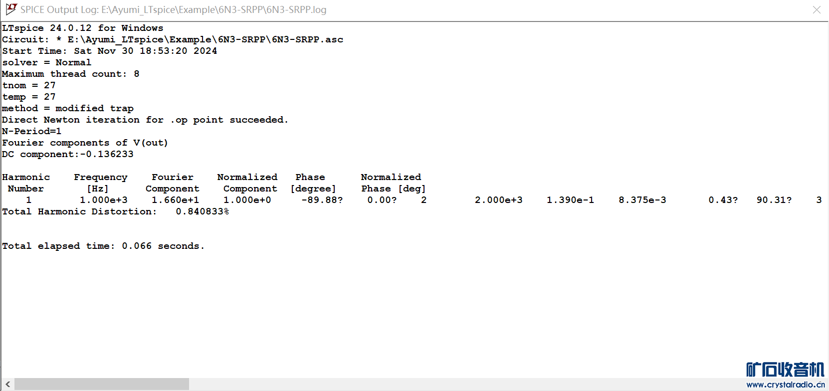

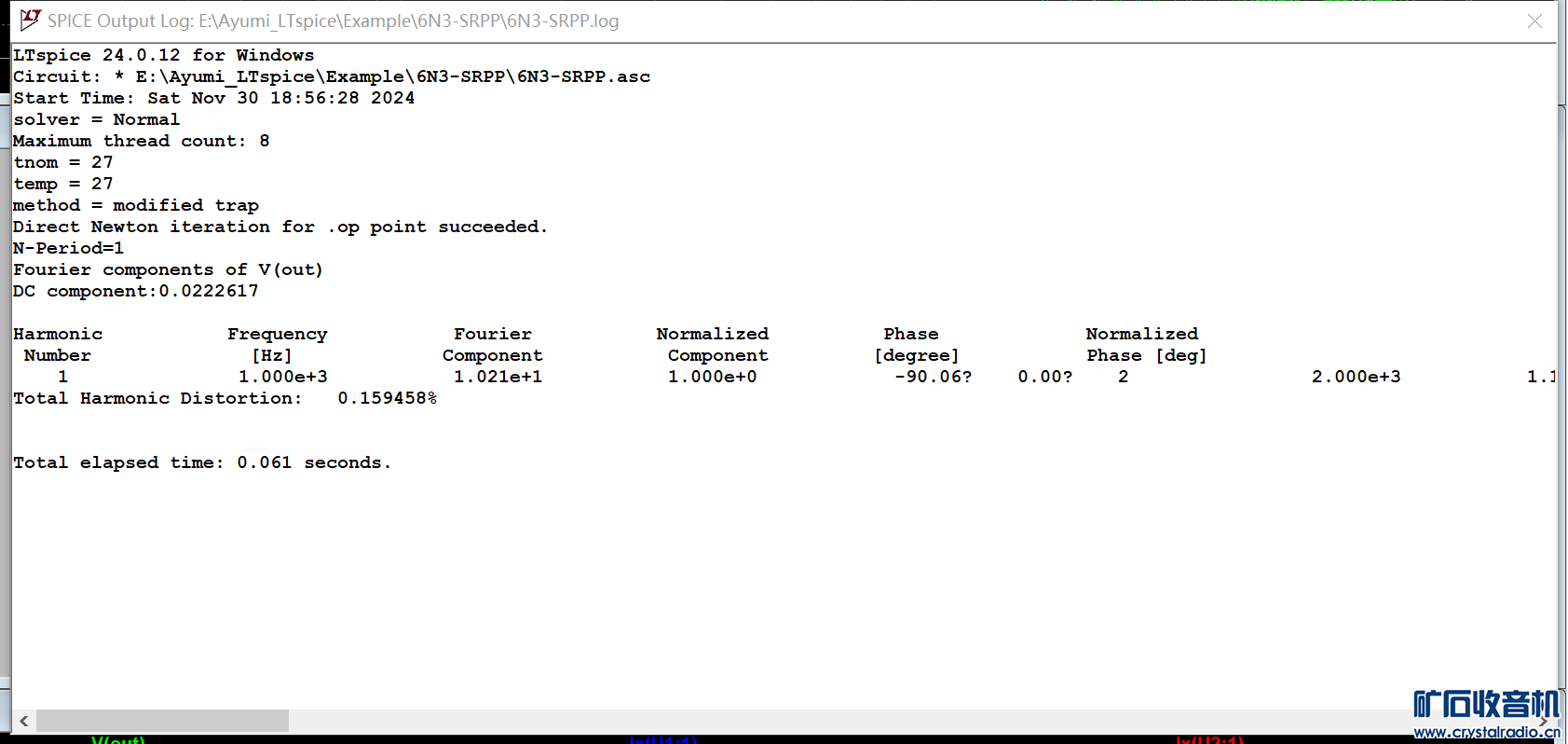

发表于 2024-11-30 19:17:47 | 显示全部楼层
看了楼主的贴子,正好刚搭了一台6N3-SRPP推6P15单端,理论不扎实,直接仿真模拟一下
图片顺序有可能是乱的,发帖不专业,见谅!
上图中,谐波梯次下降,失真0.8左右的是RL=220k的仿真结果,剩下的就是RL=7.9k的。
仿真结果不理解,有点疑问,请教大家:
1、RL=7.9k时,上下管的电流波形是反相的,摆幅基本一致,失真0.15%,谐波分析下来,谐波幅值f1>f3>f2>f4,不就意味着奇次谐波分量大于偶次谐波,虽然失真很小,但这种声音好听吗?我没实作过,不清楚到底是否好听。
2、现在实作的是RL=220k,仿真下来,上下管电流方向一致,幅值上官小于下管,失真有点大,但个人感觉听着还不错。
3、看了一些国外的成熟电路,很少有人把SRPP的负载取值这么小,什么原因呢?
欢迎大家拍砖解惑,谢谢!
补充内容 (2024-12-1 22:48):
实作试听,楼主的观点正确,学习了,谢谢!
