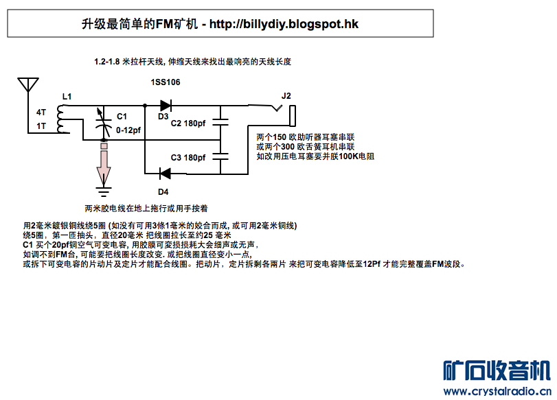

简单的FM矿机线路其实也可能有较好的表现。最近,按这个线路搭个矿机,1.8米拉杆天线,上海电讯器材的“808”2000欧耳机。卧室里可收听到FM87.9、89.7、93.8和101.0MHZ四个调频台节目,每个都略有混台但能够较满意收听,最大10个微安。自从有了这个,中短波段暂时已不听啦。

发表于 2014-11-9 11:09:10 | 显示全部楼层
没有1SS二级管
发表于 2014-11-9 11:23:47 | 显示全部楼层
谢谢你用了我提出的线路
发表于 2014-11-9 11:30:44 | 显示全部楼层
试用3DQ检波,可基本不混台且声音失真小许多。

 楼主| 发表于 2014-11-9 19:25:35 | 显示全部楼层
cheungbx 发表于 2014-11-9 11:23
谢谢你用了我提出的线路
借用了您的线路您又给加分,好好不好意思啦
 楼主| 发表于 2014-11-9 19:28:53 | 显示全部楼层
qing3 发表于 2014-11-9 11:09
没有1SS二级管
深圳买的,好像1、2角钱一个吧,记不清了,反正挺便宜吧,不过坛上龙虾曾提醒同样的ISS86好像效果也有好坏。

发表于 2014-11-9 19:50:25 | 显示全部楼层
as8233639 发表于 2014-11-9 19:28
深圳买的,好像1、2角钱一个吧,记不清了,反正挺便宜吧,不过坛上龙虾曾提醒同样的ISS86好像效果也有好坏 ...
很长一段时间人们用106来冒充86,所以常被认为一样的东西。正式的86的正向压降约0.37伏,不适用于矿石机。以前106一毛钱。最近问过批量价已经升到一块三。缺货一年了,需求量仍很大,国产替代品不知是否研发中。
 楼主| 发表于 2014-11-9 20:19:50 | 显示全部楼层
龙虾2 发表于 2014-11-9 19:50
很长一段时间人们用106来冒充86,所以常被认为一样的东西。正式的86的正向压降约0.37伏,不适用于矿石机 ...
看来俺所谓的ISS86有可能都是106吧,我说呢前几天去沈阳南塔电子城一打听ISS106要3块多钱一只呢,看来玩矿成本要增加了。
