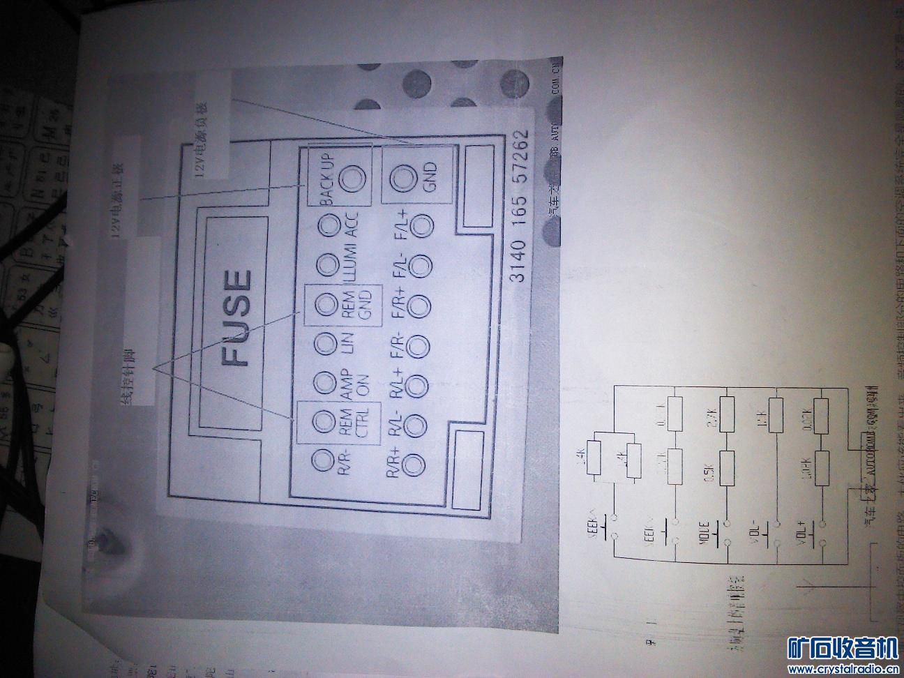

话说与4S店站长关系还行,讨得两车机,一款瑞虎、一款A3的。瑞虎的非常不错,拿回来接上电源、喇叭就开始工作了。遗憾拿的A3是分体机,大部分按键是固定在车身上的,无法直接使用,万分惋惜。只能先把瑞虎的整起放在厅里听。但咱不能浪费呀,有时间就想研究如何把它给用起来,故在百度、汽车之家等各大论坛广寻良方,苍天不负有心人,终于在汽车之家A3论坛上找到一高手拆绘的A3车机按键原理图,当下欣喜略狂,在公司找好相应的物料,趋着十一的假期就开始折腾了。
首先对照如下原理图开始DIY按键:
借用的按键原理图
借用的按键原理图
尾部接线图,自行DIyr插座给插上,其它用焊接解决。
尾线图
尾线图

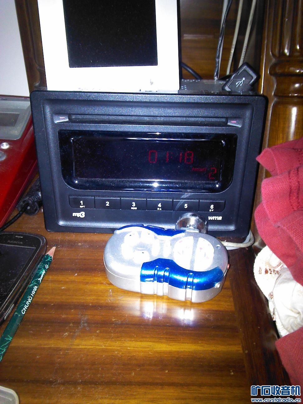

改制的按键用原来来儿子玩的机器人遥控器改的。如下图兰白遥控器。
床头效果
床头效果

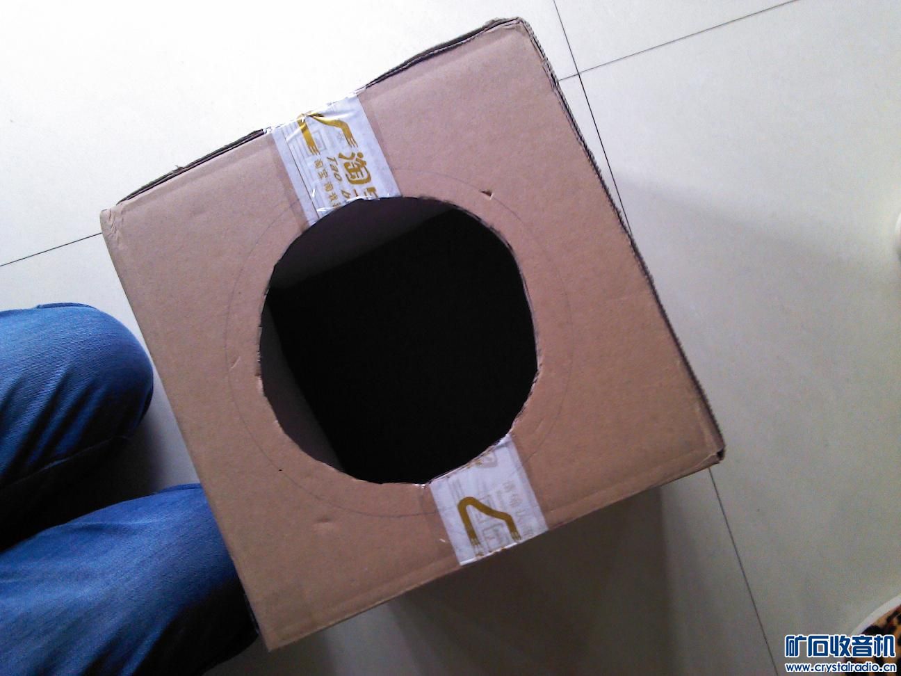

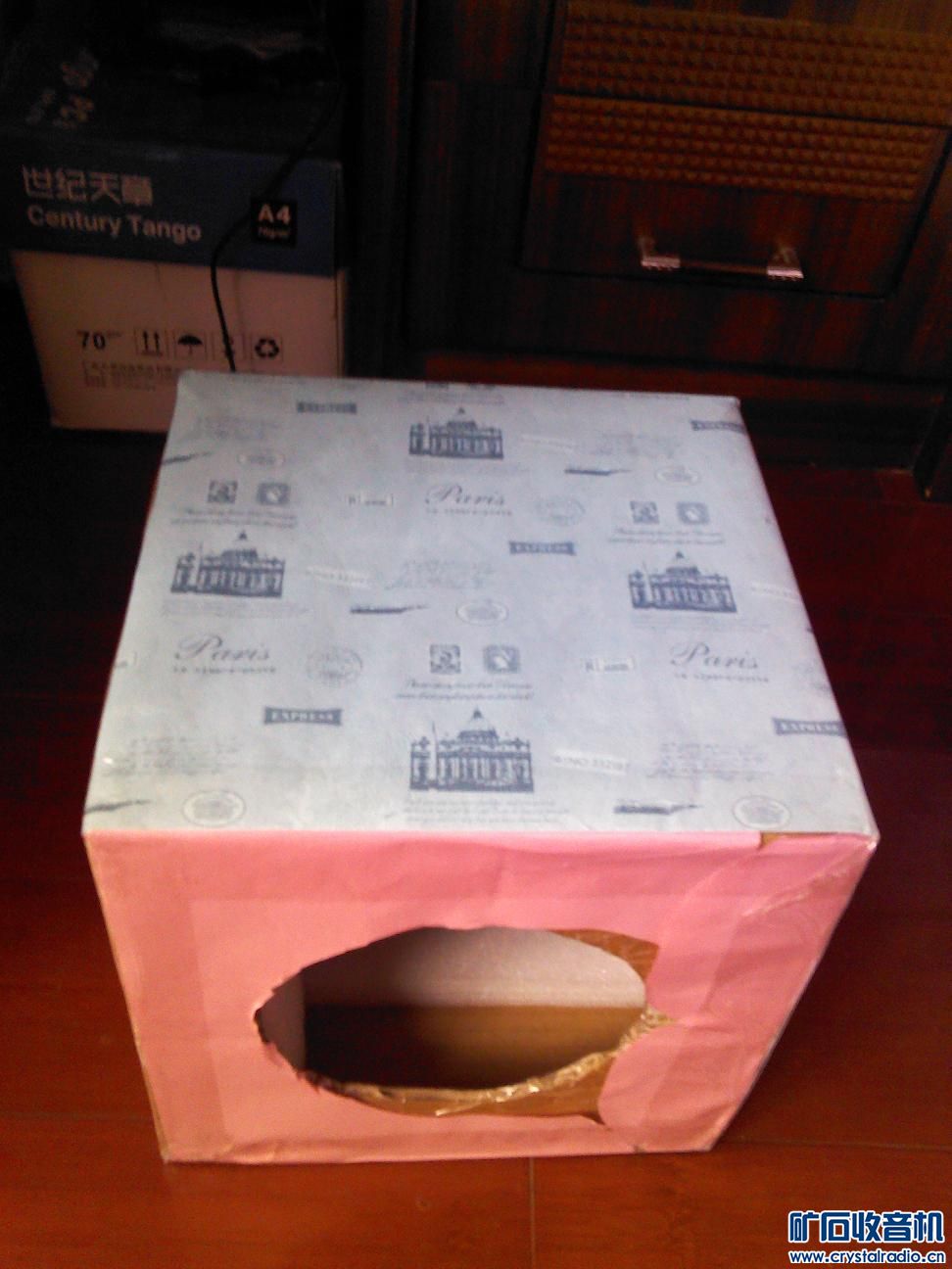

下面是用纸箱DIY的配套音箱,原本是用祼喇叭的,今天刚好看到一个四方的纸箱,想想还是把喇叭装箱子里吧,这样也比较好看点,也可以在箱子上再放点什么。
切好孔的纸箱
切好孔的纸箱
纸箱
纸箱
表面贴彩纸的纸箱
表面贴彩纸的纸箱
装饰好的纸箱
装饰好的纸箱

问一下楼主,这是不是传说中的电阻设码的应用啊?通过串联不同电阻来改变车机收到不同的电压值。来自: Android客户端
我的理解是的。
