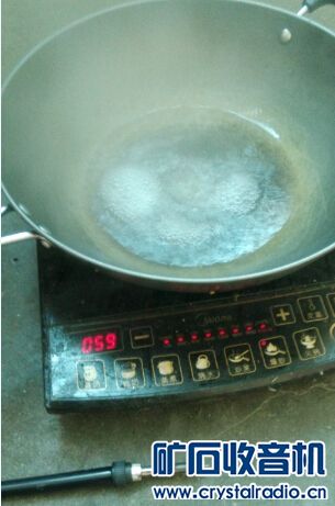

原来不能开机,把许多元器件拆下来检测了一遍,都没有损坏,最后确定AP8012损坏,去隔壁县城买回来焊接好,正常开机烧水。
芯片坏了,本来淘宝7毛钱,去隔壁县城买成5元。55555
已经能烧水了

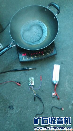

自制一点电烙铁调温板,可惜刚刚把管子烧了,见箭头处

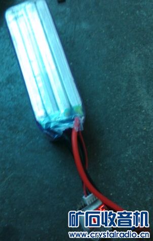

移动电烙铁电源
移动电烙铁电源

 楼主| 发表于 2014-11-11 14:21:00 | 显示全部楼层
陶笛菜鸟 发表于 2014-11-10 19:08
楼主高人,我还是不太懂,楼主的意思是发热芯直接接在电池上发热的吗?
发热芯是直接接在电池上的,不过我加了一块调压板!
 楼主| 发表于 2014-11-10 08:09:59 | 显示全部楼层
陶笛菜鸟 发表于 2014-11-8 22:24
楼主有才,移动电源给电烙铁供电,这咋整的呀,虚心请教
焊台的手柄电压实际上不高。我用3s 11.1Vl锂电池就可以供该烙铁使用,不过刚开始要烧2、3分钟。用4s 14.8V锂电热 得 很快,但是继续烧温度会过高,所以加了一个555和MOS管组成一个粗略调温的。(没有使用电烙铁里面的热敏电阻,也就是开环控制)使用效果不错,关键是可以拿着到处走。电池均为航模锂电池,内阻很低。该烙铁芯的室温电阻在12欧姆左右。

           敢问楼主,您的移动烙铁用的电池可否是4S锂电池?(看到了航模用的T型插头)。
发表于 2014-11-10 19:08:59 | 显示全部楼层
cqzk 发表于 2014-11-10 08:09
焊台的手柄电压实际上不高。我用3s 11.1Vl锂电池就可以供该烙铁使用,不过刚开始要烧2、3分钟。用4s 14 ...

 楼主| 发表于 2014-11-11 22:37:53 | 显示全部楼层
zxbvsyyq 发表于 2014-11-11 18:09
18650可以用不?
可以,至少3节串联,不过这烙铁正常工作时候电流应该在1A以上。
