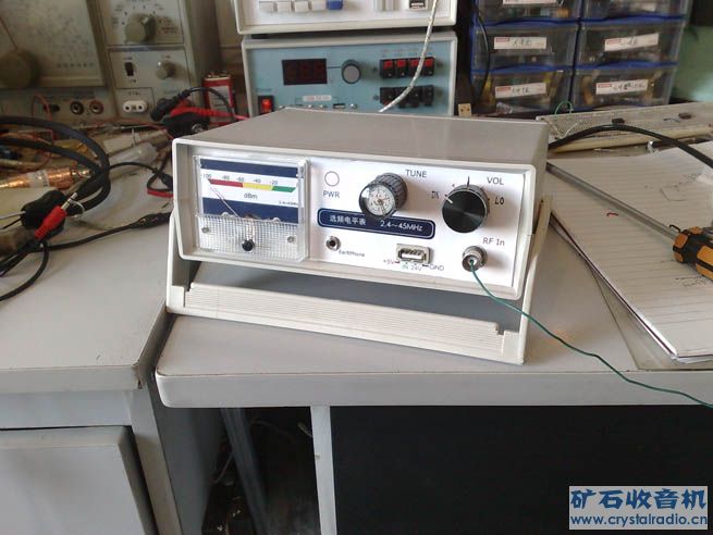

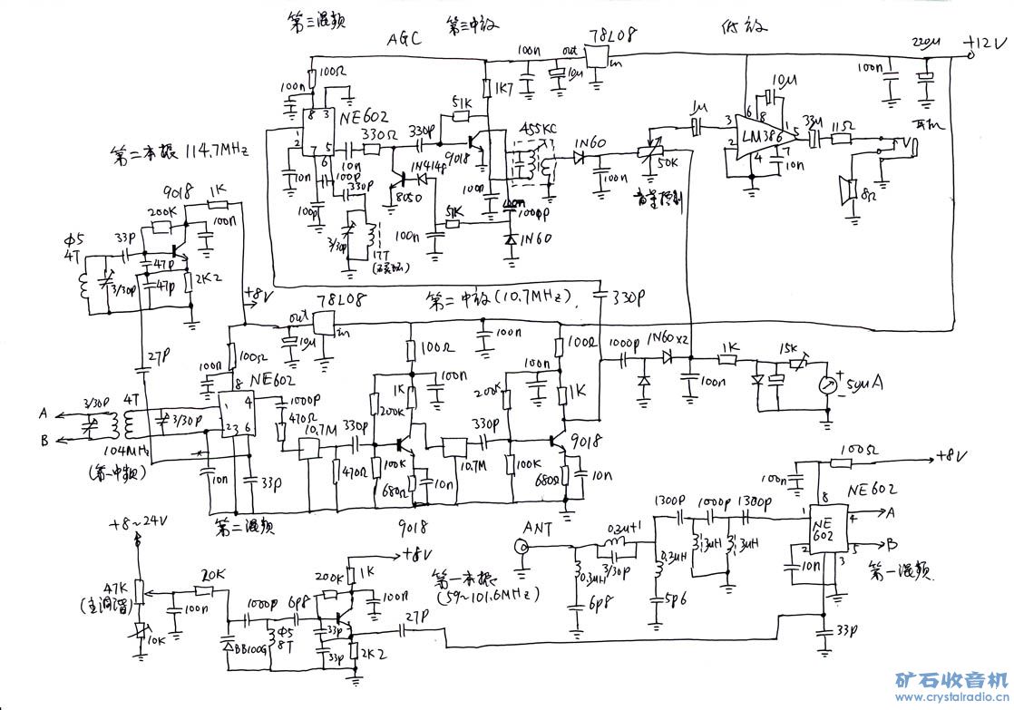

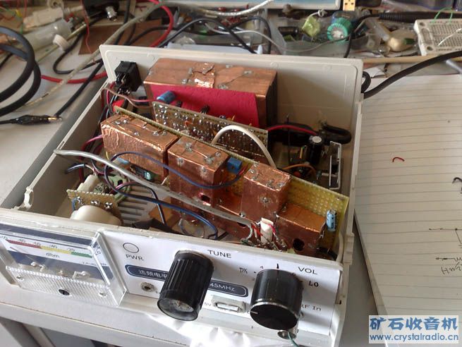

DIY三次变频短波接收机。兼做选频电平表。
闲来无事,给自己出了个题:做一台选频电平表、短波接收机两用的东西,要求只设一个波段就能完全覆盖整个短波频段。
最终用三次变频解决了。

说说最终的收听效果:与BCL-3000对比,灵敏度要低于BCL-3000,但相差不多。能够在开放时段清晰地收到10MHz和15MHz的时标信号。但因为第三中放的通带太宽(起初有一个陶瓷滤波器,但感觉严重影响音质和灵敏度,最终还是给撤了),所以混台还是比较厉害。
整个短波频段(2.5~45MHz)只用了一个调谐回路,用起来很爽,不用象BCL-3000(或者其他别的短波机一样)还得分几个频段来调谐。
个人认为比较有特点的地方是音量调节,用的是一个带中心抽头的电位器,一端接在第二中放的检波输出,一端接在第三中放的检波输出。接受信号足以压倒一切的强台时调向第二中放的输出一侧,音质好;接受弱台时调向第三中放的输出一侧。正中间是静音!!
[ 本帖最后由 金枪鱼 于 2009-3-2 21:44 编辑 ]

能否请楼主详细介绍一下,第一本振频率、第二本振频率、第三本振频率、第一中频频率、第二中频频率、第三中频频率各是多少?另外该机需要几个几联的同轴可变电容器?
 楼主| 发表于 2009-5-14 13:26:06 | 显示全部楼层
第一本振:54MHz~102MHz,第二本振:114.7MHz,第三本振:10.245MHz
第一中频:104MHz,第二中频:10.7MHz,第三中频:455KHz
调谐只有一个波段:2~50MHz,只有一个多圈电位器。
发表于 2009-5-14 14:24:31 | 显示全部楼层
钦佩楼主的精神!
提几个不成熟的看法:
1.第二、第三本振可以采用晶体或者晶体稳频的振荡器,10.245晶体很容易找到,114.7mhz可采用锁相合成实现。多极变频,各级振荡器的频率精确度和稳定度是需要重点关注的,如果中频带宽很窄的话,本振的不稳定会带来严重的后果;
2.楼主采用的是高中频方案,这种方案的好处可以大大减少干扰,第一本振的最低频率我觉得最好高于或等于第一中频,一是可以获得零差频,为接收从数十千周的信号创造条件,再就是,本振频率提高之后,本振频率的覆盖系数大大减少,利于可调本振的制作,当采用变容管作为VCO控制元件时,减少频率覆盖、提高振荡频率,会使VCO的线性度获得较大的改善;
3.如果作为电平测量仪器,电路中的放大器的放大量不可为非线性,线性、对数......,AGC电路在测量状态应当取消。
4.如果能用数字的方式显示出接受信号的频率那就好了,毕竟VCO难以做到很好的线性度,多圈电位器的度盘可能无法与接收频率吻合。
5.还有一个疑问,NE602内部的振荡电路可以满意工作,楼主好像没有充分利用,外部组成单独振荡器,势必增加了电路的复杂性;
6.使用陶瓷滤波器有简单的一个方面,据笔者了解,这类滤波器的特性并不太好,往往需要补偿和适当的匹配,LC滤波器调试好之后的特性一般都优于陶瓷器件,当然两者各有千秋,通过实验不难了解到他们的差异。
 楼主| 发表于 2009-5-14 16:24:19 | 显示全部楼层
回复 13# JHXC 的帖子
多谢指教。以下逐一回复:
1、通过这次练手,已经充分意识到频率稳定性和准确性的问题。新的设计将采用晶振加PLL结构,并且设计成低中频及中频调谐。
2、!
3、AGC做在第三中放里,而电平显示在第二中放。所以互不干扰。
4、下一次用PLL做就可以了。
5、我试过多次,我的这批NE602在50MHz以上怎么都不起振,所以第一、第二本振用独立振荡器是不得已而为之。
6、!!!
