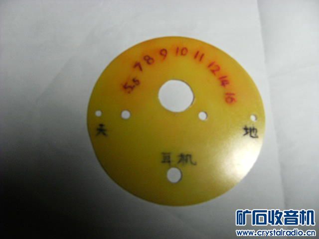

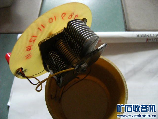

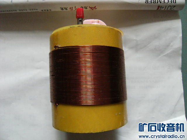

使用一些旧元件拼凑了一台矿石收音机,
单联是双联改制的,线圈使用1毫米漆包线在直径80毫米的绝缘筒上
绕60圈,中间抽头。

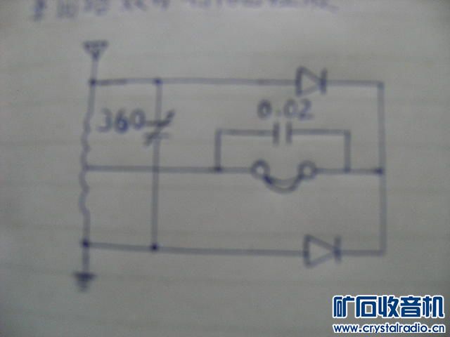

线路图是图中甲图

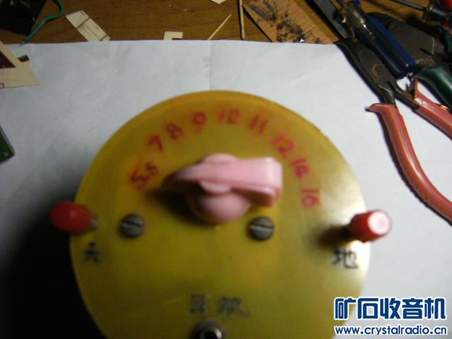

使用15米的室外天线,一端固定在树上,一端连在三楼窗外,
地线直接接在暖气片上。
能够接收三四个台,声音还可以。因为是单回路选择性不好,有串台
,该机对耳机要求很低,使用手机耳机就可以收听,使用话筒咪头
效果最好。

好的! 您的电路图不清楚,而且有3个图也不知是那个电路,请务必将清楚的电路图传上来一张。

 楼主| 发表于 2014-11-6 22:20:58 | 显示全部楼层
手绘原理图

使用话筒咪头和手机耳机
