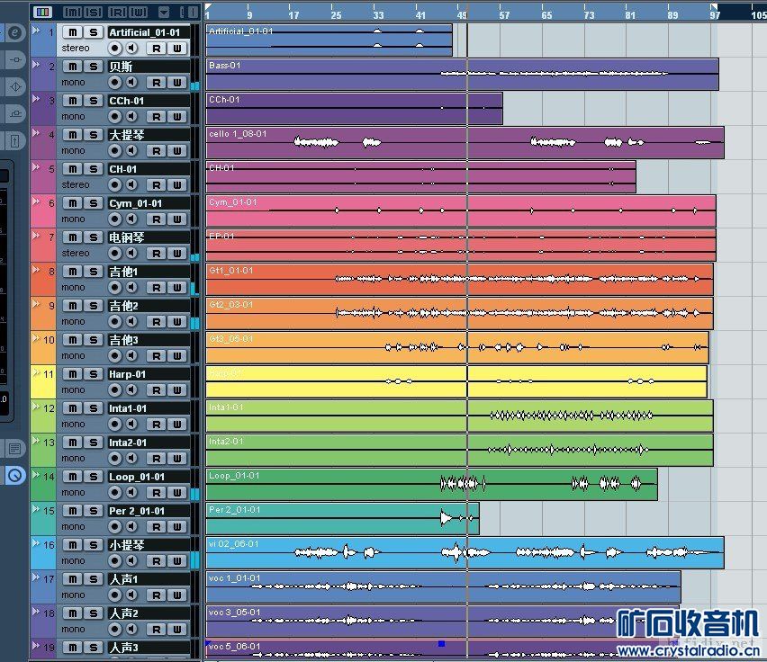

    这个帖子我此前发在HIFIDIY论坛很久了,反响不错。因为可能很多人仍然觉得唱片制作很神秘。又有一些人在为PC HIFI和CD系统的音质争论得面红耳赤。发这个帖子的目的除了给一些发烧友解开唱片制作的面纱,同时能让大家不要在LP、CD和PC系统中谁好谁坏进行不止境的争论,更多的交流自己的发烧心得,经验,才是每个音响发烧论坛的目的。
不啰嗦,直接进入正题。目前唱片录音的方式大概有两种:
    第一种是大多数发烧友心目中认为的,整个乐队和歌手同时摆好位置,演奏+演唱。但这种方式对场地、乐器、歌手要求都极高,全部要同时一次过且完美。但缺点也明显:每个乐器前的话筒,都会不可避免的录入其他乐器的声音,整个现场数十上百个话筒通道,最后要做成2声道,后期制作时电脑可干的活不多,顶多是在EQ或者压缩上稍微加工一下,然后母带处理。好处是省了很多效果器的钱,因为要的就是自然混响。这种录音现场,用两个耳朵直接在现场那听的效果,那是任何做成唱片后再用音响还原比不了的。
    第二种是目前90%以上唱片工业使用的分轨录音混音方式。这种方式的好处很多,首先是不用那么大的场地和成本,只要每个乐器分别在隔音室里录就好,钢琴弹错了,只需要重录钢琴即可。后期再到电脑里调整乐器摆位和声场。这种方式,每个乐器细节极好,声场定位准确,只是营造的舞台是虚构的而已,但这不影响我们得到享受了。我再次用电影《变形金刚》比喻,只要你在银幕前看到机器人大战的场面觉得震撼刺激就可以了,未必一定要确认在拍摄现场也真要有两个机器人在打架你才爽吧,虽然你知道那里面的机器人是假的,但是假得太逼真,一样让观众震撼。 音乐制作也是一样的。 下面我用一曲黑鸭子的《映山红》这首歌做个例子,演示一遍制作的过程。
    首先从唱片公司拿到的是20多个24bit48k的 WAV文件,这就是这首歌的分轨了。什么叫分轨,就是每个WAV单独播放就是这首歌里单独某一个乐器的声音。歌里的每个乐器分别演奏,单独录成一个WAV的。
把这些WAV文件导入NUENDO软件:
OK,如果我们把这首歌里的所有乐器和人声直接同时混在一起听看:
    很明显,上面这是最保真的,但是很难听。因为所有乐器混在中央位置,不分前后,层次混乱。所以混音师的工作就是要规划好一个声场环境,要给听音者(直接说就是我们这群发烧友)什么样的声场效果。什么乐器应该摆在哪边,远近位置如何,然后用效果器设置去实现这个效果,再混合起来,就是一首动听的音乐了。
    我先规划一个声场图,然后用混音软件的声像调节功能把各个乐器按规划的位置移到左边还是右边,同时给每个乐器和人声加入均衡和压缩效果器。为了说明这个变化过程,我把其他乐器静音掉,只用三轨黑鸭子人声,从最原始的直接干声混合,到调节声像,启用均衡器,压缩器,混响器,母带处理器的变化。请注意听:
   说明:0:00-0:06,原始混合的声音效果。0:07开始把一个声部声像往左边移动,0:11开始把另一个声部声像往右边移动。0:18开始,逐个声部开启均衡器和压缩器;0:28开启混响器;0:49开启母带处理器。注意这些声音效果的变化,就体会到混音的意义了。
    总之,电脑是万能的,只要有CPU在,只要是01010101组成的数据,它都可以改写。我们通过运行VST格式的均衡器、混响器,就可以改变乐器和人声的远近效果了,同时还单独调节每个轨道的电平,使相互之间的比例达到混音师想要的效果。就比如人声吧,现在一些发烧友喜欢很清晰的,甚至追求口水声和唇齿音,那就必须用均衡器在10kHZ以上猛提,同时还猛切低频,这不,三轨人声,全部切了250HZ以下的,女声没那么多低频,低频多了还会和其他乐器的低频打架。所以人声的均衡器基本都调成这样吧:
每个乐器都用均衡,目的在于把互相打架的频段错开,提升各自有特点的频段,使各个乐器之间层次分明。压缩器除了压缩动态之外,更重要的是改变音色,比如提升鼓的力度,让听者感觉敲得比较温柔还是比较用力。所以,一首歌要加载几十个效果器,对CPU是严重的挑战。(注:这些VST效果器本身售价很贵,只是软件的东西,大家都知道容易被和谐。基于CPU运算的这些效果器,品质对于一般流行唱片的制作绰绰有余。但要想更高品质的,就要专门的DSP卡的效果器,顶级产品则直接用DSP做成一台独立的效果器,但原理都是一样的,只是算法和精度的区别)。
最后交给母带师做母带处理,并输出16bit44.1k的WAV文件,通过光盘或者U盘交给压片厂,按照计划压制的CD唱片,即为正版唱片了。没有经过唱片公司同意,擅自复制的,自然就是盗版了。当然此碟上的本首歌不是我混音的,只是我手上的是此碟第五首歌的分轨素材,同时我也不是专业做音乐的。

基于本帖,总结几个观点:
1、高保真不是保现场的真,要保也是保证听到的和母带师最后听到的音响效果一样的真。但这也是不可能的,设备,环境都不一样,所以发烧友追求的HIFI,应该是在客观指标保证的情况下,可以适当通过音响器材、零件改变一些音色以适合自己的听感,这也是高保真。
2、PC HIFI你可以不喜欢,但绝对不是一无是处的,只能说你的设备、环境问题或者是你的喜好问题。当你把CD唱片放到数十万的转盘中时,麻烦想想这张CD是怎么来的(当然也可能不是PC,而是MAC,但原理是一样的,专业棚子里的电脑也是开关电源的)。同时你在CD上绝对听不到这首歌诞生的时候是什么样子,因为要经过采样率和精度转换后,细节损失不少以后,才刻成CD(没有哪个唱片公司会用16bit 44.1k标准去录音混音)。
3、发烧要有适度,不要钻牛角尖。混音师动动鼠标的变化,远比你回放时更换任何运放、电容电阻、线材的变化大。
4、多支持正版CD和帖子作者。制作唱片的都不容易,不管乐手、歌手、录音师、混音师、母带师都付出了汗水,支持正版他们会做得更好。同理,如果你喜欢本文多顶两下,下次我会把更多的东西写上来。
