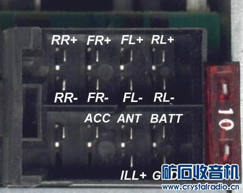

求重汽豪沃A7带USB接口的CD机尾插接线图
谢谢!

楼主可以放个后面插口的图片上来,也许会容易辨别一些

发表于 2014-11-9 19:30:40 |
楼主,此款车机的尾部插口个大众汽车的尾插一样。BATT:接蓄电池正极。GND:接蓄电池负极。ILL:接电池正极。
发表于 2014-11-9 19:32:47 |
ACC:也接在电源正极上。上面的尾插是音频输出。四路输出。一般情况下配接4欧姆25瓦特的扬声器。
发表于 2014-11-9 19:33:29 |
扬声器一般情况下不分正负极,因为输出的都是交流电。

冲冲 发表于 2014-11-9 19:30
楼主,此款车机的尾部插口个大众汽车的尾插一样。BATT:接蓄电池正极。GND:接蓄电池负极。ILL:接电池正极 ...

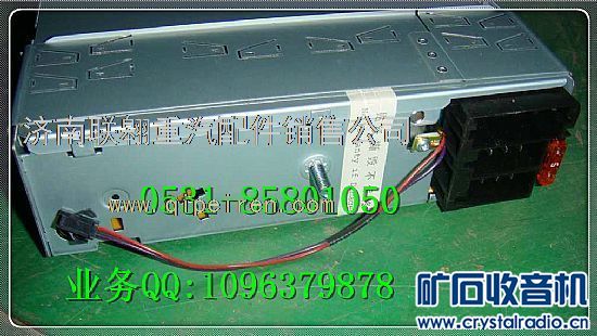

谢谢你的热心帮助,再问一下还有一个两线的小尾巴是干什么用的,谢谢!
 楼主| 发表于 2014-11-11 22:30:02 |
