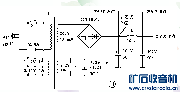

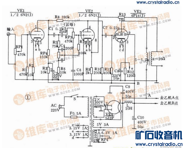

这个电路应该是最好的。电路中的R13--18μ应该是18K。

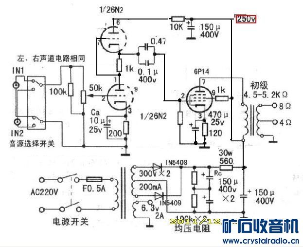

发表于 2014-11-19 16:52:23 | 显示全部楼层
 楼主| 发表于 2014-11-19 17:04:33 | 显示全部楼层
于海旺 发表于 2014-11-19 16:52
谢谢您帮忙找的电路图!
请教:35楼的电路图中,6N2的屏极电阻是200K;
      36楼的电路图中,6N2的屏极电阻是270K;
      屏极电阻是200~270K 是否太大?(一般为100K)
发表于 2014-11-19 17:31:51 | 显示全部楼层
petersen 发表于 2014-11-19 17:04
谢谢您帮忙找的电路图!
屏极负荷电阻不大,一般为250K。以后给你解释。
 楼主| 发表于 2014-11-19 18:01:06 | 显示全部楼层
请教:
36楼的电路图中,ECC83用6N2代替,6N2的阴极和屏极的电阻不用改变吗?

发表于 2014-11-20 12:37:40 | 显示全部楼层
petersen 发表于 2014-11-19 18:01
请教:
可以不用改变。
 楼主| 发表于 2014-11-20 17:05:48 | 显示全部楼层
于海旺 发表于 2014-11-20 12:37
可以不用改变。
请教:
35楼的电路图中,前置级6N2的 1脚屏极 和推动级的 6脚屏极之间怎麽会有390K电阻?起何作用的?这种接法很少见,是否接错了?(二个屏极接在一起了?)
