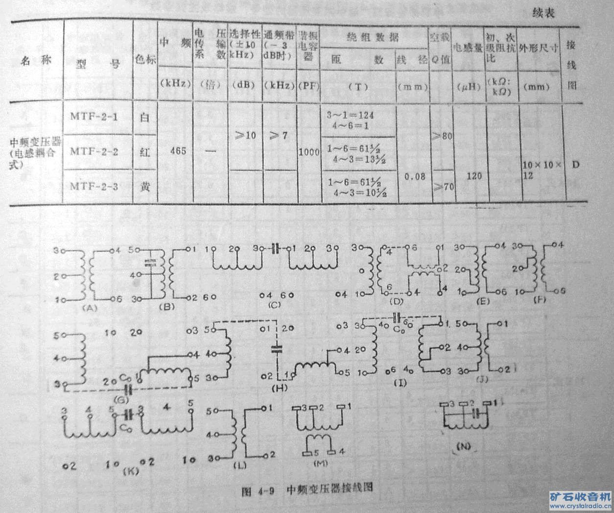

发表于 2009-3-1 05:28:22 |
这里有点资料,来自《无线电爱好者手册》上,用手机拍摄,效果差点。
  仅供参考。
发表于 2009-3-1 08:36:34 |
TTF-2-7和TTF-2-8是单绕组的,一般不单独使用,而是这两个同时使用组成双谐振电路
