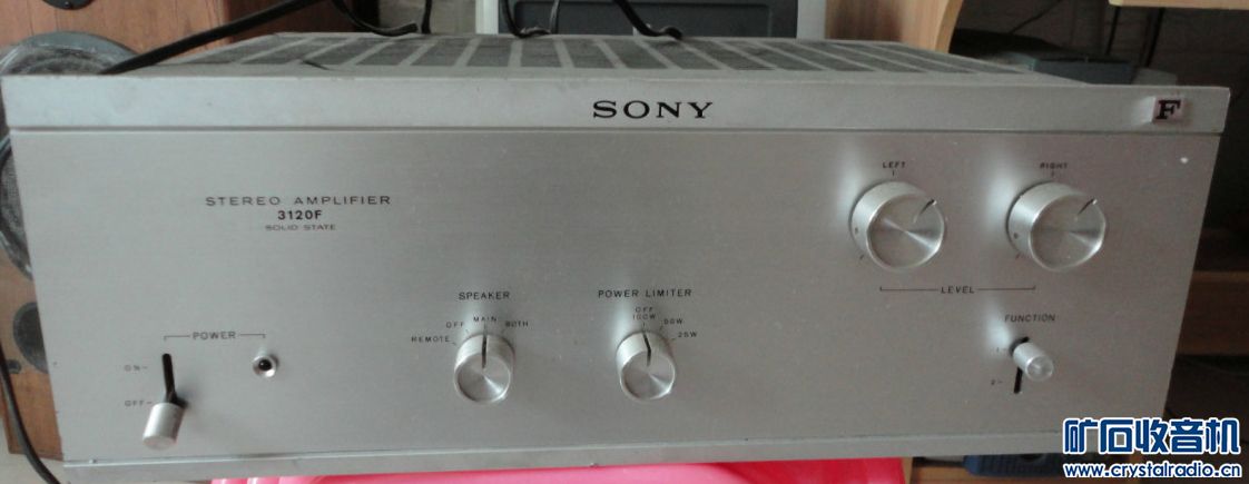

金封管,俗称铁壳管、帽仔管,我先来:
1、SONY 3120F 后级,四个一样的管;60年代的机器,合金前面板,光亮如新。

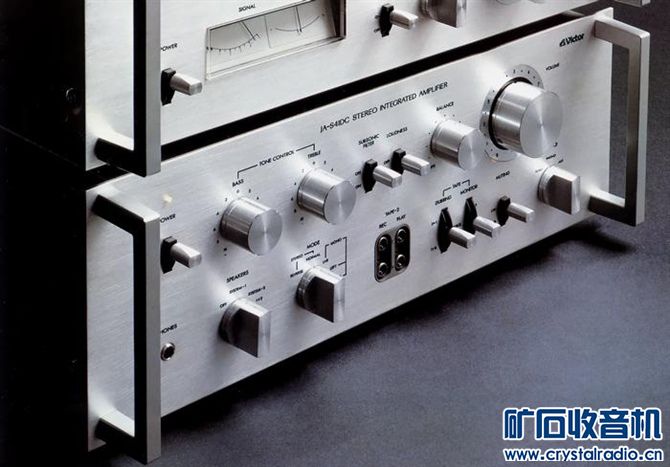

2、胜利功放 JA-S41DC,用料实在,两个10000UF大滤波电容。两个版本,日本本土版的比亚洲版的质量好。

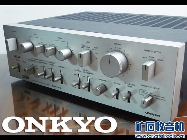

4、安桥708,   功率210W,四个三肯金封管。外媒对此机评价很高,说声音圆润。

 楼主| 发表于 2014-11-3 14:18:42 |
1 、SONY 3120F
2 、安桥708
3、胜利JA-S41DC
ONKYO Integra A-708DC
\108,000(1977年頃)
定格出力(20Hz~20kHz、両ch駆動)        80W+80W(8Ω)
楼主的708看来又是看电位器的角度去测出的功率来的!人家官方的才是80W+80W,你的就来个210W了!强!!
别跟我说你是看了功放后边的电源消耗功率吧?真逗 要真是这样看来一个消耗功放和输出功率都分不清就麻烦了!
消費電力        210W(電気用品取締法)
580W(最大消費電力)

都看后面的功率,输出功率与音箱的阻抗有关。

算上变压器效率,电路功耗等,实际就达不到哪个功率!不要被这种标称值骗了!理性就好,不是见到大功率就高兴!

你不说,我还不知道708是77年的机器,一直以为是80年代的机器,也有人说日本功放的功率是虚标,按照日本的标准标注的,我看见健伍后级标350W,大概是【满载时候消耗的功率】吧,我开小音量,这台后级不可能消耗350W的。

自你还说是玩家.看一下后边输入就大概知道年代了吧!CD机是什么时候开始有的?
