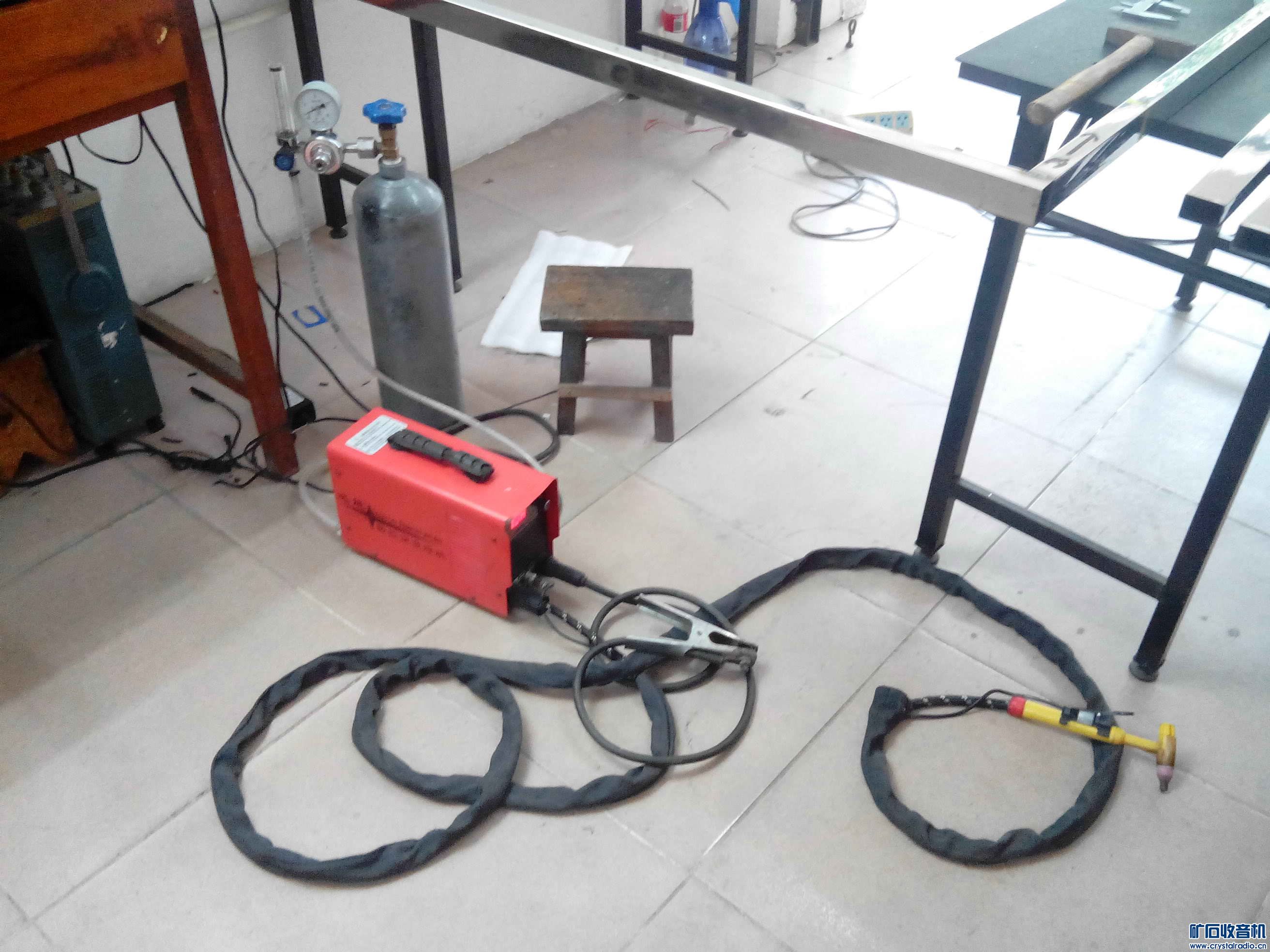

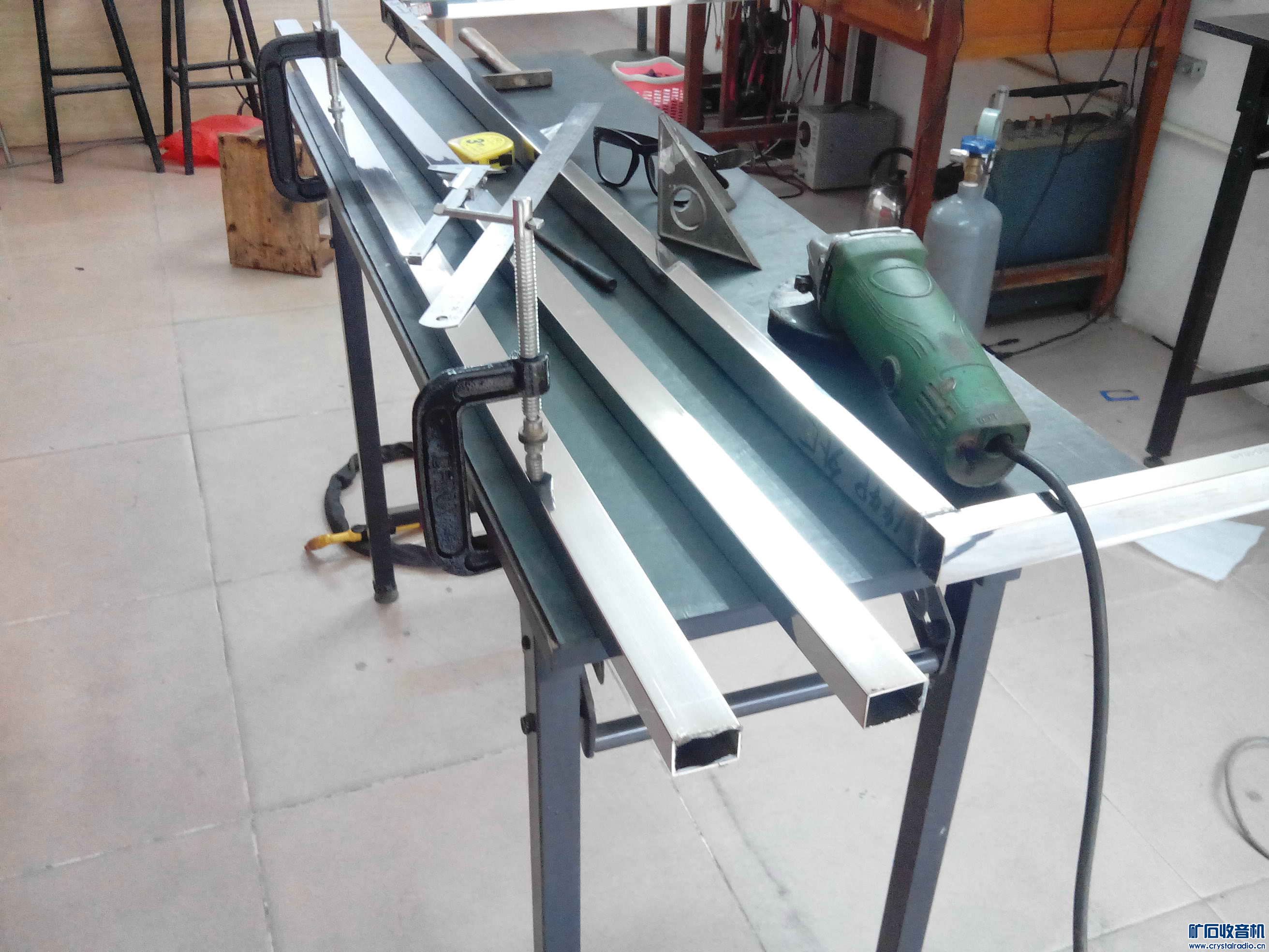

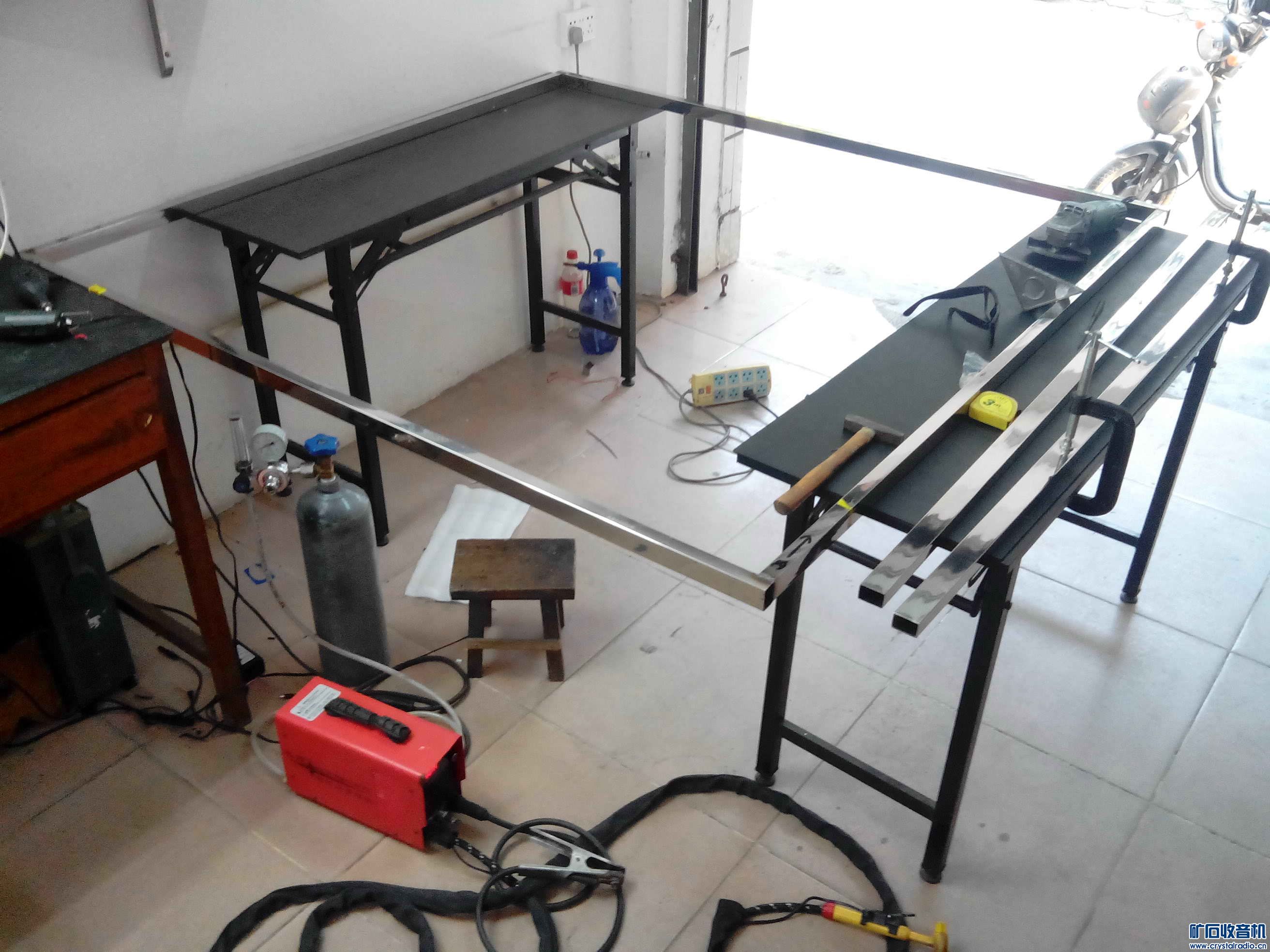

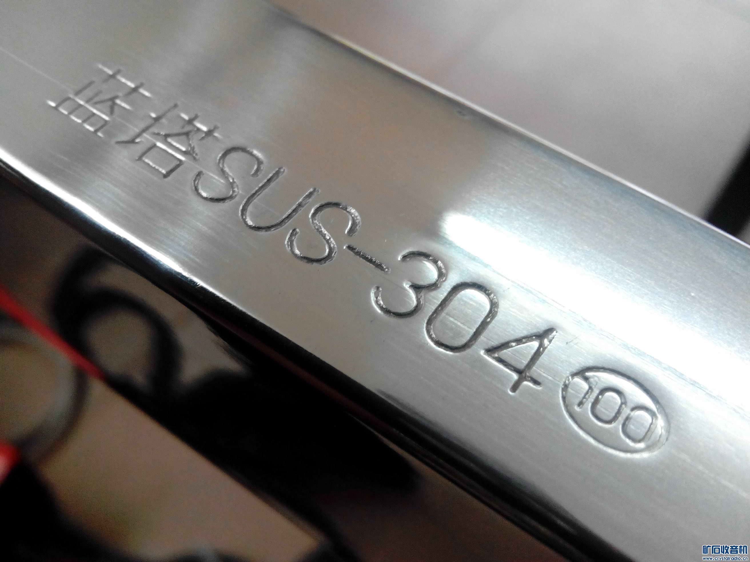

     承蒙朋友信任及其厚爱,本学徒今日王者出山,第一次亲自动手,纯手工伤脑筋费体力加工,把玩毫厘之间,体现后现代之美学,彰显大师之范,高贵典雅不锈钢防护网。     手艺不眨地  看看就好。

发表于 2014-11-3 08:23:28 | 显示全部楼层
给你提个建议,做90度角切割不切断再折弯就更美观了

氬气多少一瓶啊
 楼主| 发表于 2014-11-3 10:52:32 | 显示全部楼层
qinqm1909 发表于 2014-11-3 08:13
氩孤焊伤身!还是请别人做吧。
   自己买焊机为的就是DIY犯病的时候不用看别人脸色,焊点小玩意修修补补的不求人, 你拿去让别人焊一脸苦瓜,心情不好还不帮你焊,给钱也不做那种境遇反正我是告别了!! 这一工程量也就是一天时间,也是好友再三请求所以就做吧。
 楼主| 发表于 2014-11-3 10:55:51 | 显示全部楼层
深圳安鑫 发表于 2014-11-3 02:00
好像是要做一个不锈钢的门
之前看人家操作了下,
我自己也去试,结果老是粘针,
  针收短一点,初学用磁嘴边斜着靠着工件,钨针正好离焊缝有3~5毫米的距离就行,电流小一点观察熔池的形成送焊料就OK了
 楼主| 发表于 2014-11-3 10:58:28 | 显示全部楼层
手里只有角磨机,切割45度比较费料误差也大,所以没有采用这种形式,框是入墙的,看不到管口。

清风飘扬 发表于 2014-11-3 09:55
氬气多少一瓶啊
我这个罐子15元。焊接的时候不敢用太大的流量,所以保护达不到那种金灿灿的效果
发表于 2014-11-3 11:32:33 | 显示全部楼层
这种不锈钢不适合
有点厚度
这样做出来,反正角不正,不太好看
一般是焊好了再打磨抛光

这是要做什么啊
发表于 2014-11-3 15:29:40 | 显示全部楼层
无烟男人 发表于 2014-11-3 10:52
自己买焊机为的就是DIY犯病的时候不用看别人脸色,焊点小玩意修修补补的不求人, 你拿去让别人焊一 ...
其实我觉得用不锈钢角码然后不锈钢螺钉钻孔上钉也挺好
发表于 2014-11-3 15:35:02 | 显示全部楼层
弄得我都想弄套氩弧焊了,你这套多少钱啊?多送点氩气吧,黑乎乎的太难看了啊
