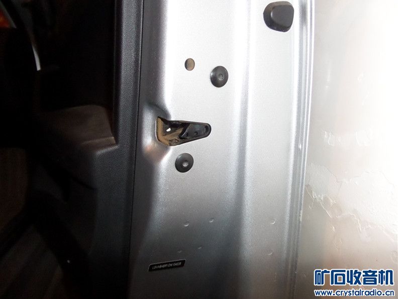

我的新桑塔纳1.6低配手动档这几天中控锁有问题了,由于是低配,只有普通钥匙,没有遥控,但是车是有中控锁。具体表现是在驾驶位用钥匙锁车4个门都可以锁上,在副驾驶位锁车95%的时候是4个门都锁不上,能听到落锁的声音明显小很多,5%的几率是只能锁上副驾驶的门子。不知道是什么原因造成的?
4S去过了,他们说是灰尘太多影响的,清理了一下锁舌灰尘,重新润滑之后确实是好了,但过了2天又不行了。我在郊区,这里灰尘反正不小,而且他锁舌是在密封条外面,我上图您看一下
副驾驶侧车门
副驾驶侧车门
锁舌明显有灰尘,我是10月10号去4S清理的灰尘
密封条在门框上,而且不包锁舌
密封条在门框上,而且不包锁舌
密封条在门框上,而且不包锁舌
今天去给我哥提了辆奇瑞瑞虎3,我发现虎3的密封在门子上,而且包住了锁子
不知道是什么原因,麻烦您了

机械故障大,摩擦力大过电机的扭力了,还是拆解了检查,没准是有磨得地方,拆解,清洗后后从新上润滑脂

我也感觉只能是右前门的事,不可能是控制电路的问题,因为左边完好,右边只能开,不能锁,唉,又得去找那帮小子,不知道锁子他们保多久?

哎,那也不对,你说是有可能有摩擦,他是4个门在副驾驶都不能落锁。正副驾锁车,锁头都应该给中控一个信号,由中控去控制4个门的落锁,但是在驾驶位4个门都能锁上啊,而且是100%的次次锁上的

这个问题是个神经病,驾驶位可以全车落锁,副驾驶那边95%的情况是4门都不能落锁,5%的几率是只能锁住副驾驶的一个门子。
我的分析是,正.副驾锁车,锁头都应该给中控一个信号,由中控去控制4个门的落锁,但是在驾驶位4个门都能锁上啊,而且是100%的次次锁上的

应该副驾驶落锁机械有问题,别的都没有问题,因为正驾驶落锁所有的锁100%100可以
是的,正驾驶位可以正常中控全车锁,只有副驾驶那边不行
不知道中控锁的原理是怎么一回事,最早发现问提的时候是:副驾驶位锁车90%4门锁不上,5%只能锁副驾驶门,5%都能锁上,10月中去4S捣鼓了一下,先好了,过了几天又坏了,现在的情况是:驾驶位可以全车落锁,副驾驶那边95%的情况是4门都不能落锁,5%的几率是只能锁住副驾驶的一个门子。

应该是门锁里面的感应器坏了,因为驾驶门那边可以正常动作,但副驾驶又不行。如果是机械问题应该哪里都不行。。。。。自己拆吧,我的四个门都自己拆过,是里面加装的中控锁橡胶老化崩裂。用胶布扎好又好了。
没多少技术含量的,前几个月还自己换玻璃升降器呢。。。
发表于 2014-11-3 09:24:58 |
还有一种可能,门叶里面的线束断了一根,就是刚好感应器那根。我公司有台10多年的老捷达王就是这样,副驾驶门叶附近的线束断了不少,中控和后视镜都不能操作。但是这个通常是老车才有,你一年新车应该不会啊。。。。
