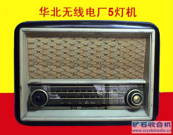

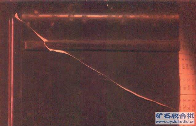

一台华北无线电器材厂351型5灯机,样子还不错,2006年买的。
[ 本帖最后由 fjzxx46 于 2009-2-28 07:55 编辑 ]
 楼主| 发表于 2009-2-28 06:05:06 | 显示全部楼层

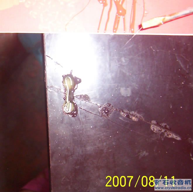

 楼主| 发表于 2009-2-28 06:08:03 | 显示全部楼层
修吧。
对齐
用502粘上
但这样的强度是不够的,日久会再裂开

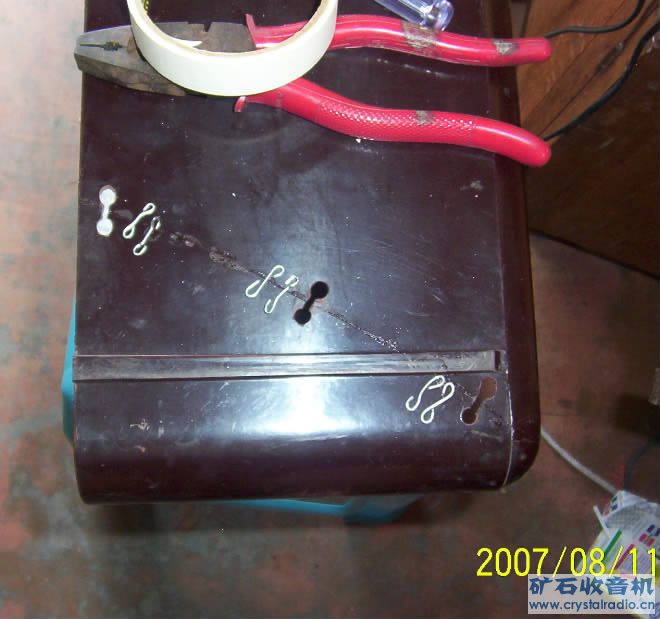

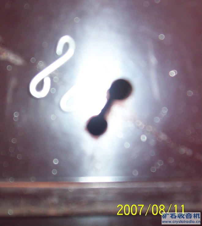

 楼主| 发表于 2009-2-28 06:10:35 | 显示全部楼层

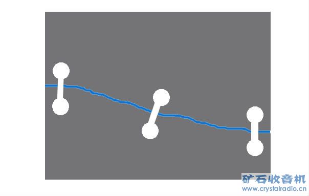

03打孔并将两孔间锯开成哑铃状连之
机壳已经用502粘好,钻孔,并连通成哑铃状,预备6个“拉扣”
 楼主| 发表于 2009-2-28 06:19:11 | 显示全部楼层
04预备好的拉扣,是用铁丝做的
05在机箱内部粘上了“美浓纸”,

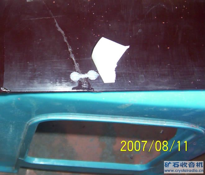

06涂AB胶,已经放入第一个拉扣
07 放入第二个拉扣,涂满AB胶
07A 三个孔全部粘好了,待干
08 除去表面突出的树脂胶
 楼主| 发表于 2009-2-28 06:30:12 | 显示全部楼层
09撕去内部贴纸
[ 本帖最后由 fjzxx46 于 2009-2-28 06:36 编辑 ]

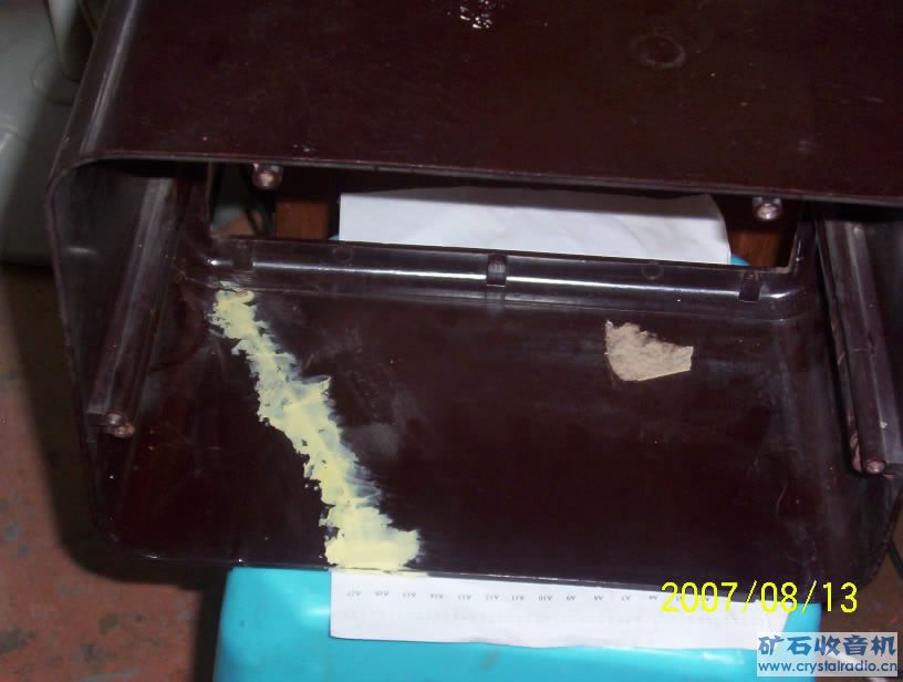

10,预备原子灰
 楼主| 发表于 2009-2-28 06:53:52 | 显示全部楼层
11 裂口附近用砂纸打磨,原子灰按照说明书配置好,用刮刀刮上原子灰
12  内部同样处理
 楼主| 发表于 2009-2-28 06:55:53 | 显示全部楼层
13  打磨,先用粗的最后要用水砂纸磨。
 楼主| 发表于 2009-2-28 06:57:04 | 显示全部楼层
14 基本可以了

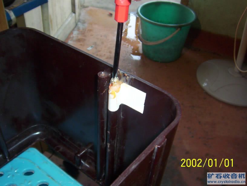

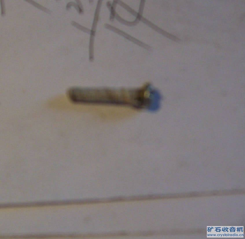

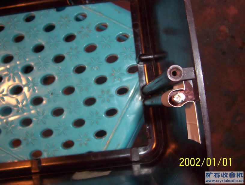

 楼主| 发表于 2009-2-28 07:02:53 | 显示全部楼层

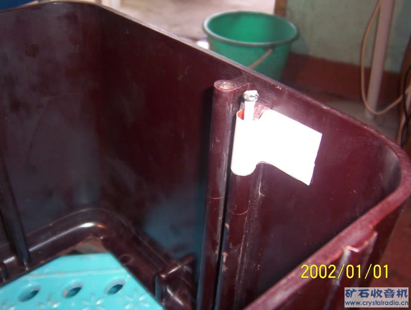

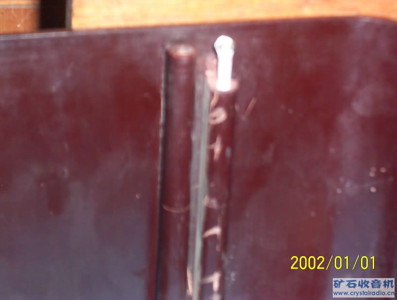

15  机箱内部固定机芯的脚也断了。还好尚留了一点点螺纹部分。
16  放大了看(还是看不清555)
17 将螺丝预先涂上薄蜡,拧在尚残存的螺纹上
 楼主| 发表于 2009-2-28 07:08:19 | 显示全部楼层
18  做一个纸的“围堰”(边上用双面胶固定的)
19  “围堰”看清了吗?
30  用环氧树脂胶灌注
 楼主| 发表于 2009-2-28 07:10:18 | 显示全部楼层
20  环氧树脂基本固化后,把螺丝拧出来,由于螺丝是涂了蜡的,不会被环氧树脂粘住的。
21 拧下的螺丝
[ 本帖最后由 fjzxx46 于 2009-2-28 07:53 编辑 ]
 楼主| 发表于 2009-2-28 07:13:18 | 显示全部楼层

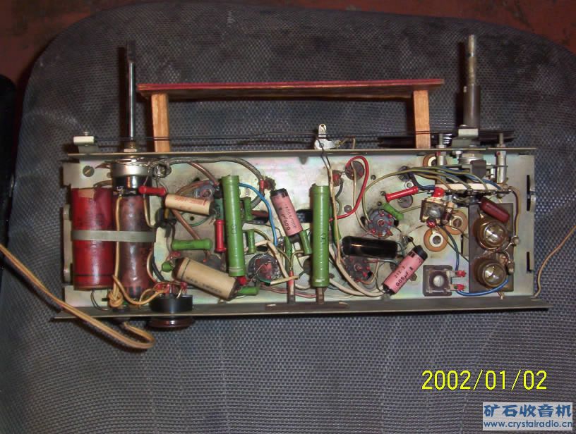

最后,该机的机芯内部也给大家看看吧。
华北无线电器材联合厂机器少见,
本机特色有:基本是使用华北厂自己生产的友谊牌元件(双环商标),如中周、喇叭、电阻、纸介电容、磁管电容、电解电容、变压器等,都有明显的双环标志。
2个大个头的碳膜电阻引人注目。
还有一个很特别的地方就是他的指针导轨是木头的,连导轨的固定件也是木头的,这可能是国产机中唯一见到的吧。
