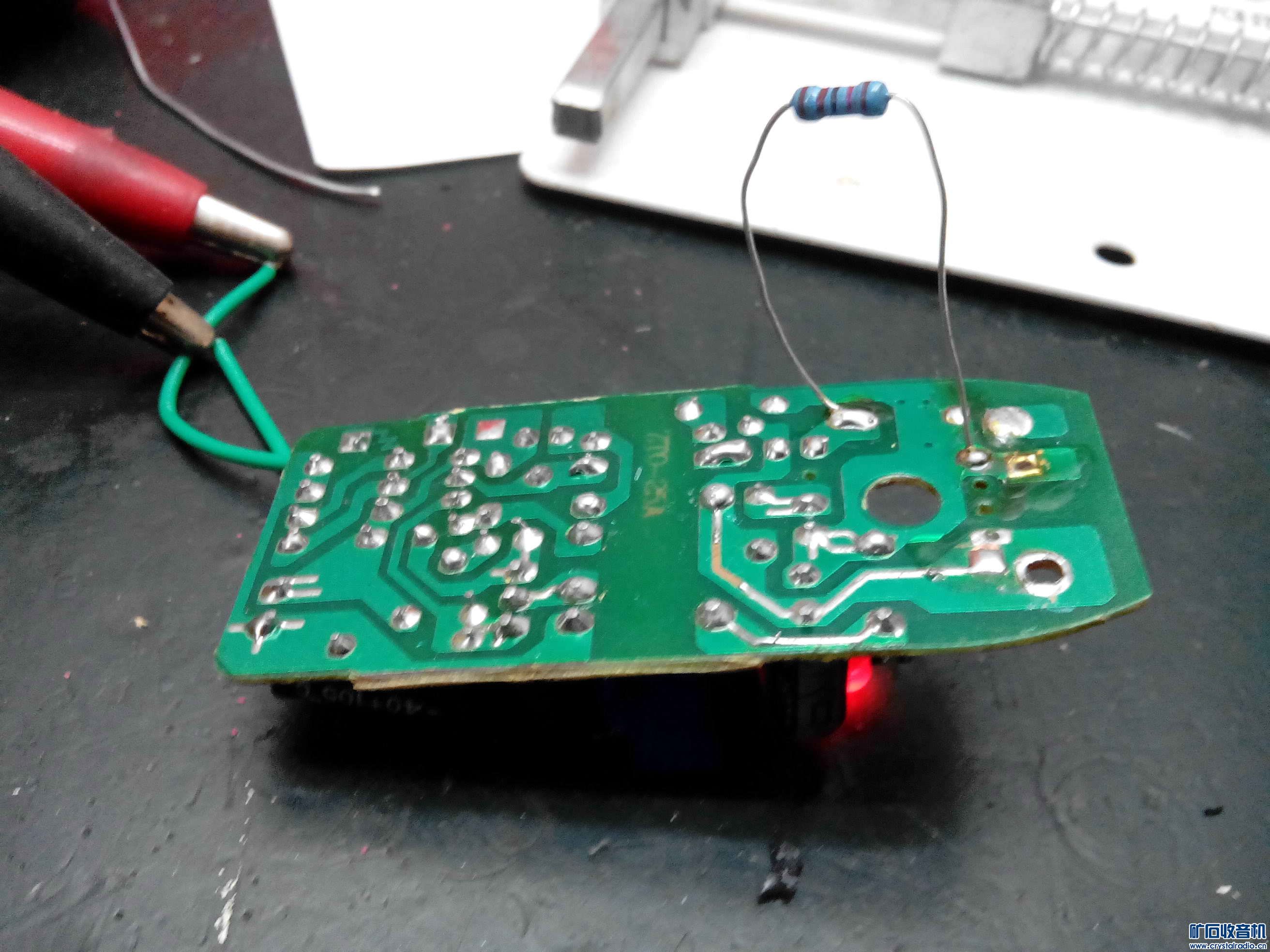

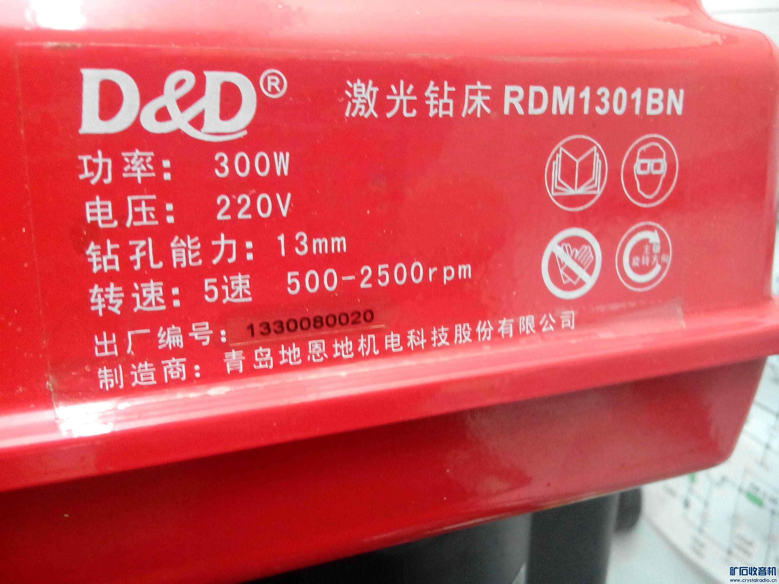

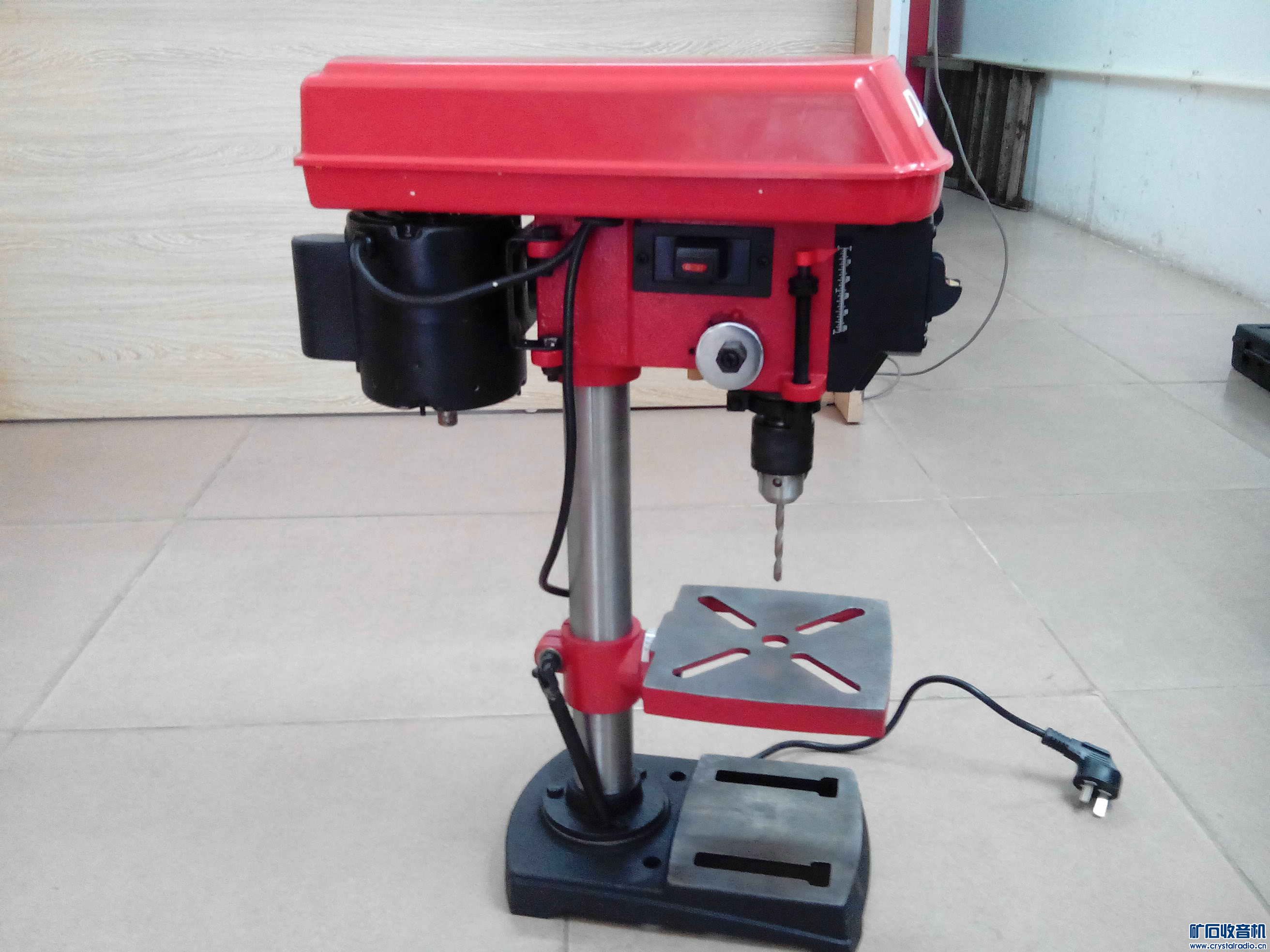

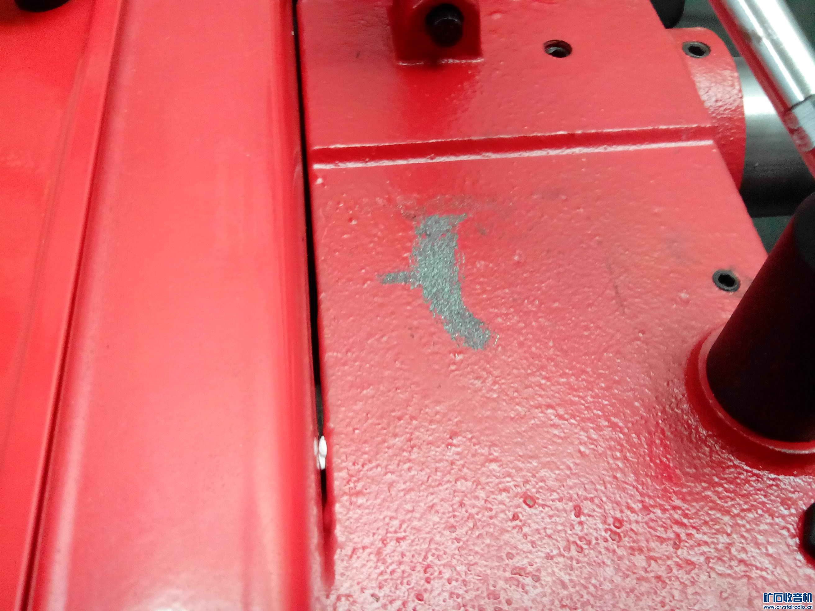

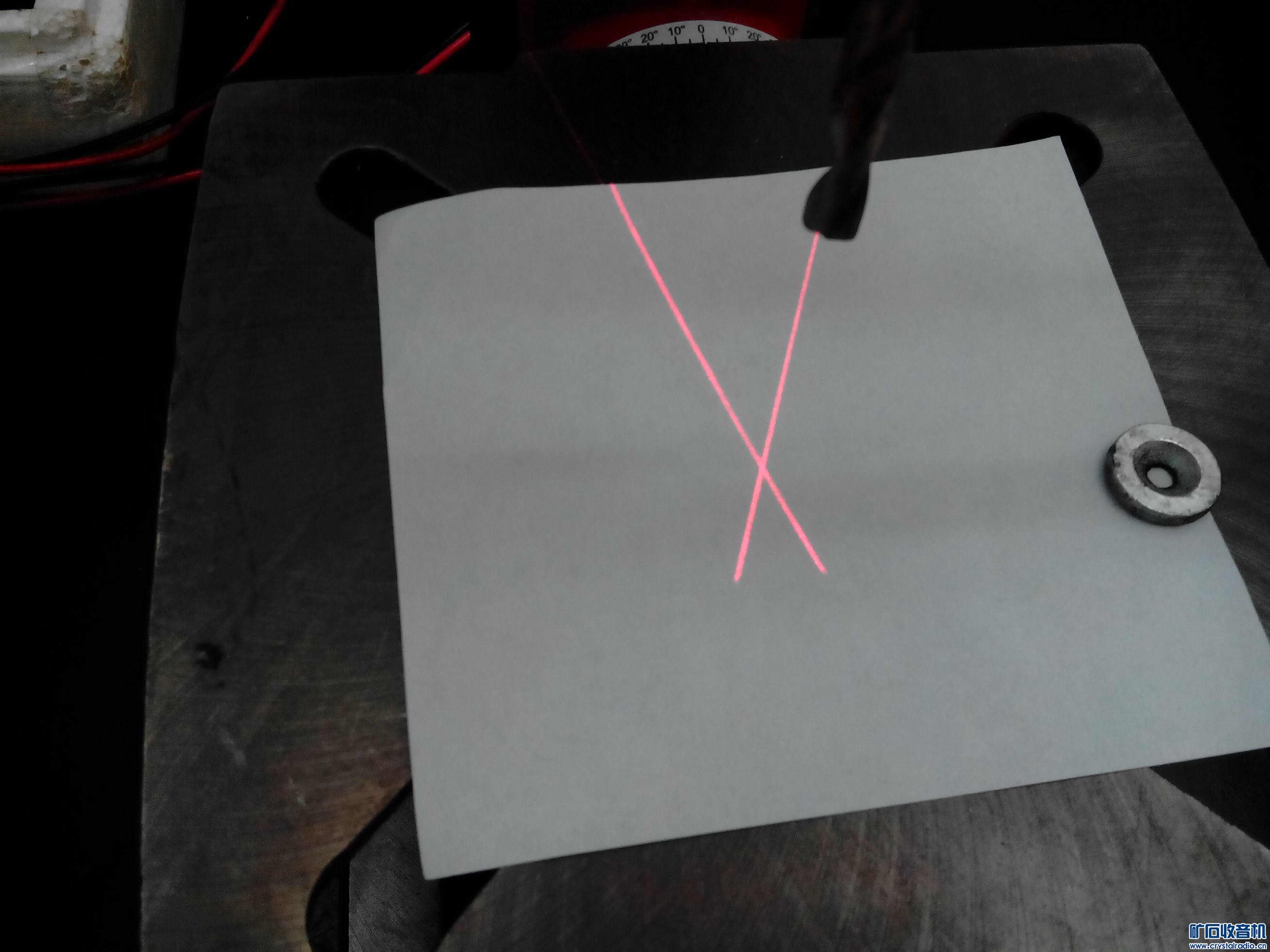

这不前两天犯病,又得买药“治疗” , 当地市场跑完,要么价高质次要么就是哄小孩玩的,要么就是啥正统工业级实打实用银子垒起来的,好不容易看到有个觉得合适一点的牌子,无奈独市一家,700 没商量 价格坚挺 宁可压货就不走销量。无奈一狠心一咬牙,上TB    一看 ;日! 大喜  同款 好货居然只要400  找个良心店铺商量  运费20 一起420全拿下, 拍下付款,  经过1.5天的等待   提货……    就是下面那玩意

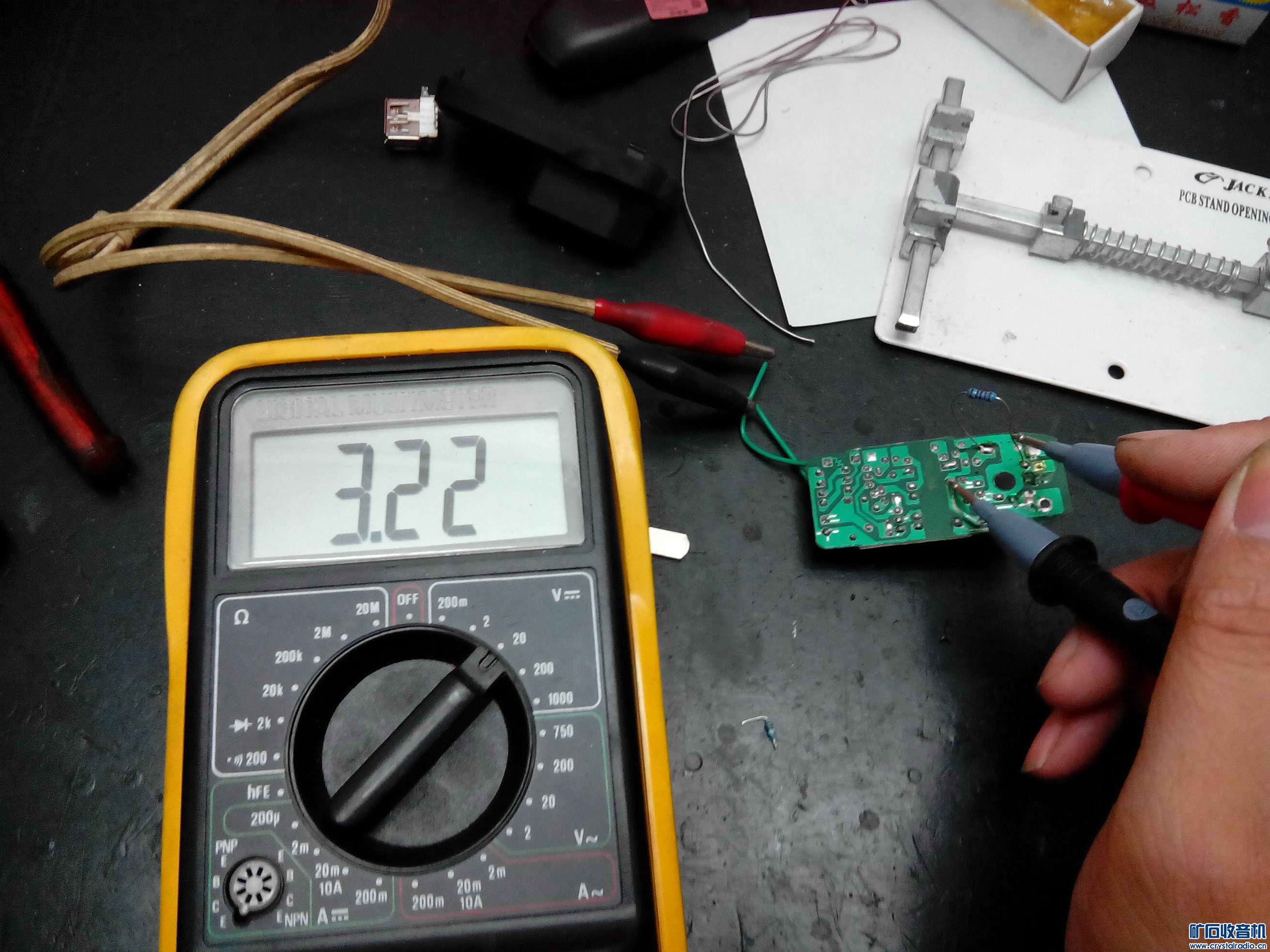

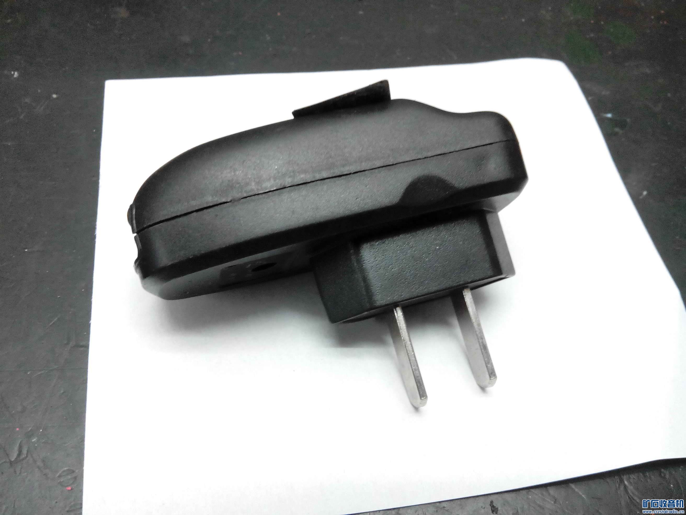

     台钻!!!     梦寐以求的时刻今天我也上床了!!虽然是小的,但是也告别了定位基本靠手, 开孔基本靠肘的农耕时代。   这小子设计的激光定位倒是挺方便的 就是有点二, 激光供电得另外附加电池供电,对于我们这些不经常用的的确是一个很大的麻烦。  有麻烦就得改!!    说干就上,立马拆掉原设计结构看看怎么能下手,还好原来的电路就是两5号电池供电给激光管,串联一小开关控制开灯。 那就简单了,用一个小电源直接通过220V降压后供电不是就OK了?    找到一个5V0.5A的充电器电源, 拆掉外壳 看电路结构 改变分压电阻 让电源变成3V  剪切掉周边多余的空白板子 正好能放得下电池空间, 做好绝缘,防护,布线  OK   这下靠别了激光靠电池的时代。

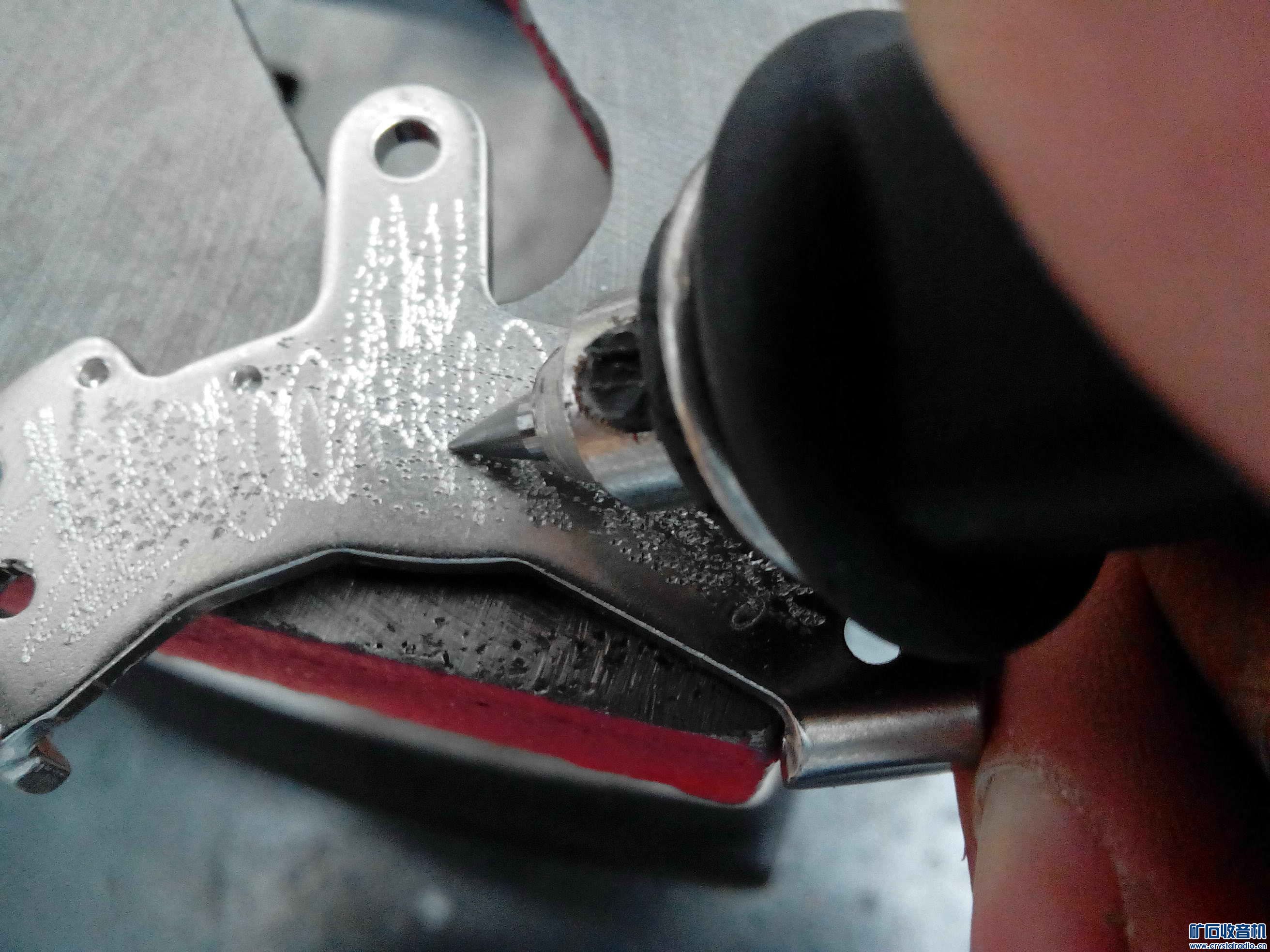

     所谓 困难重重  刚玩了一下又发现两个问题,  钻头锁紧扳手太小,不好用力, 这个扳手没有地方固定放置容易遗失,顺手拿出焊机 从新加工锁紧扳手,然后在机身一侧 贴一个强磁做锁紧扳手吸附用。   搞定!!!

激光定位真心不错

                老班长的强磁一定是从废硬盘里拆出来的,那个磁力大得很。
                         这台钻的开关有没有失电保护?印象中有一种台钻的开关自带失电压保护功能,外界断电开关自动复位,我感觉就是交流接触器用手按衔铁。

 楼主| 发表于 2014-10-31 22:19:35 | 显示全部楼层
这个太小了,放不下磁力启动那一套设备,开关上下搬就行了。
