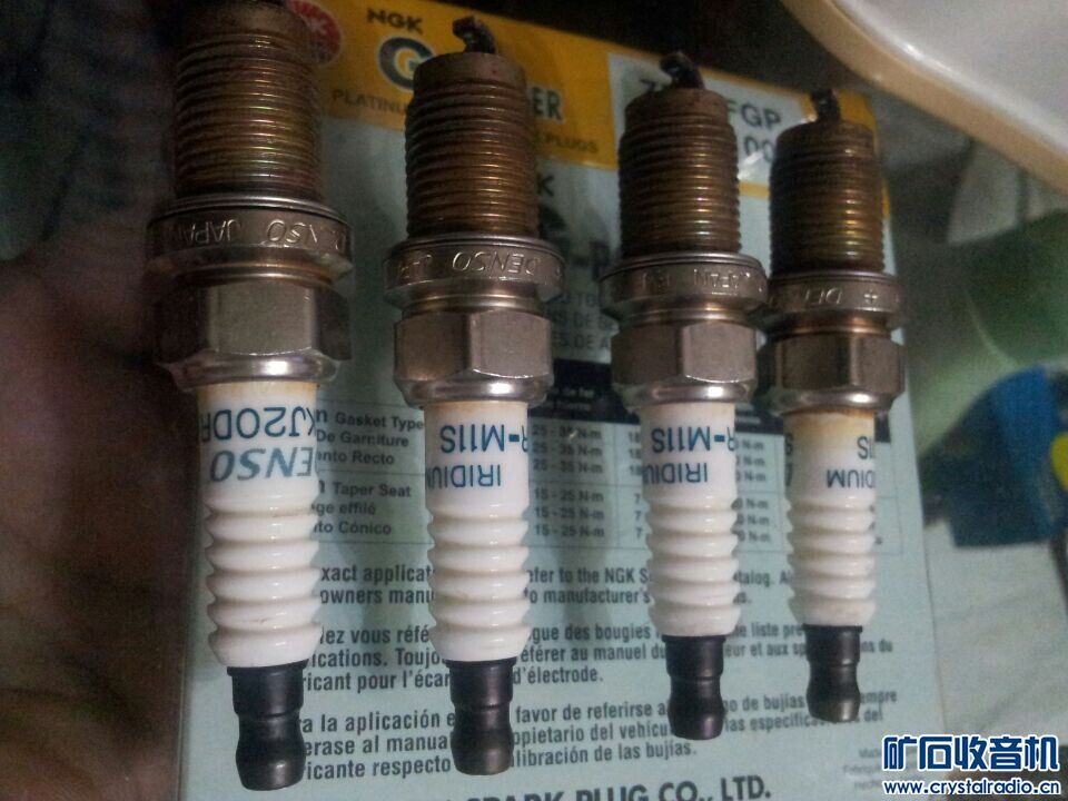

07年自动档思域车。车速到55-65公里,能听到发动机有连续的轻微的轰轰声,加起油也不是很顺畅,请问是那里出了问题。

发表于 2014-10-31 17:21:40 |
火花塞 高压线 高压包  从简单换起,  可能是高压漏电导致的
 楼主| 发表于 2014-10-31 18:44:08 |
今天换了四个火花塞。等下拍照上传。
 楼主| 发表于 2014-10-31 20:59:38 |
以下四个火花赛
这个是有问题的火花塞吗?
这个是有问题的火花塞吗?

发表于 2014-11-2 10:09:19 |
电装的火花塞不至于漏电,最多就是正常烧蚀消耗,间隙变大。不过7年的话高压线到是有可能老化漏电,或者中间有断芯的可能(比如不正确的拉拔方式)。。。。

 楼主| 发表于 2014-11-3 23:04:20 |
ynys 发表于 2014-11-1 22:49
火花塞换后问题解决没有啊
换了火花塞后,点火启动时噪声更响了。
