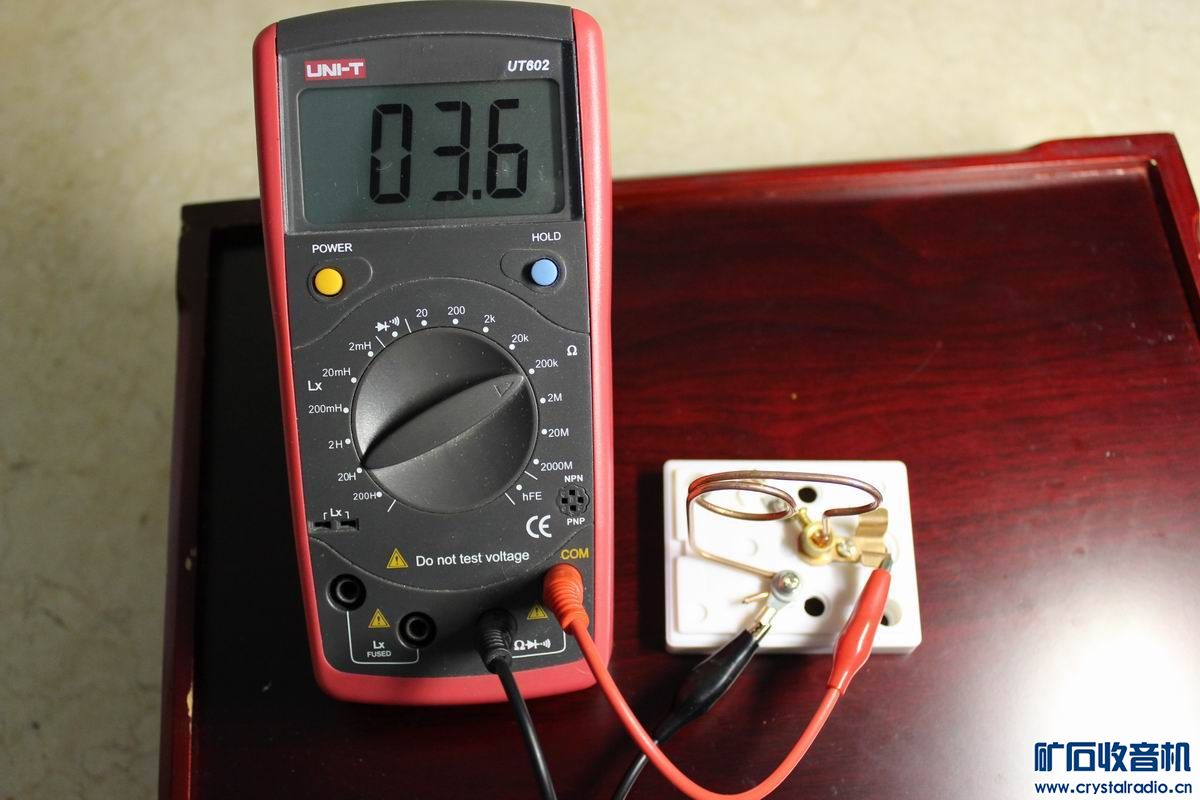

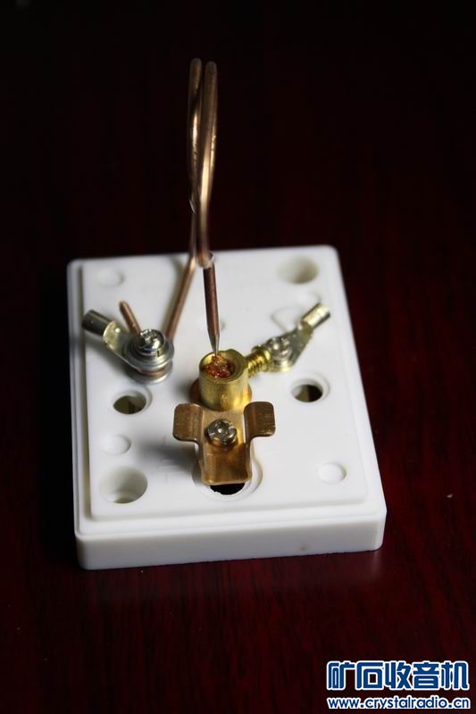

前段时间不练兄送了一小块红锌矿石,计划了好几次,想做一个矿石检波器,怎奈没有铜件,尤其是弹簧没有合适的材料,一直拖到现在。昨天正好看到一个损坏的插座,里面有小铜件,决定做一个。
材料:红锌矿石、废电源插座、磷铜丝,磷铜丝直径2mm,就是磷铜焊条。
制作:磷铜丝弹性好,导电性好,硬度高,做调节弹簧和触针非常适合。插座底正好做检波器底座,丝座都是现成的,整个过程除了弯制弹簧、磨触点针尖外,直接就可组装。

我实验的结果,感觉红锌矿做检波器,必须施加很大的压力,不像方铅矿之类,细铜丝
轻接触就可以。
轻接触就可以。
您说对了,压力小效果不好,幸亏磷铜丝硬度好,否则触针这么尖肯定弯了。

李兄,是不是把装矿石的铜套里注入焊锡再固定矿石效果更好?
