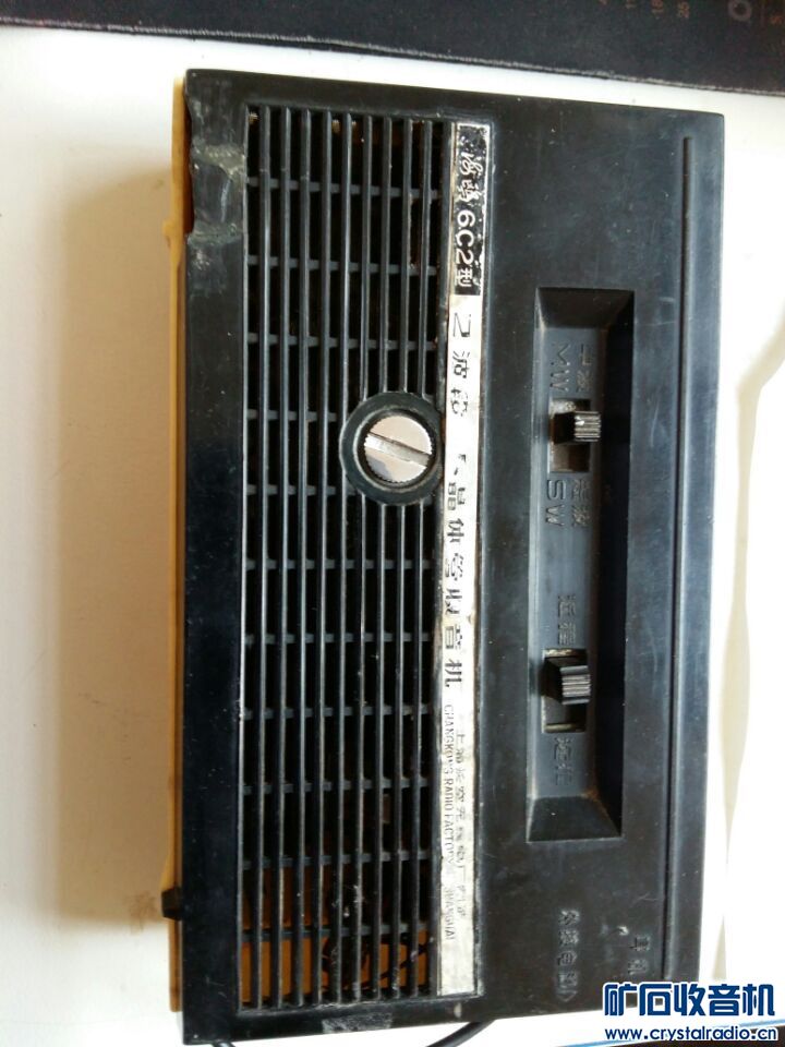

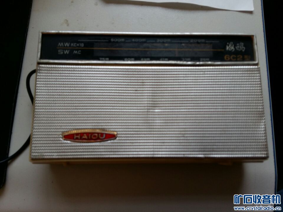

发表于 2016-3-15 15:20:01 | 显示全部楼层
换机器吗?我这个全锗管的,正常收音,就是没有6V电池块
