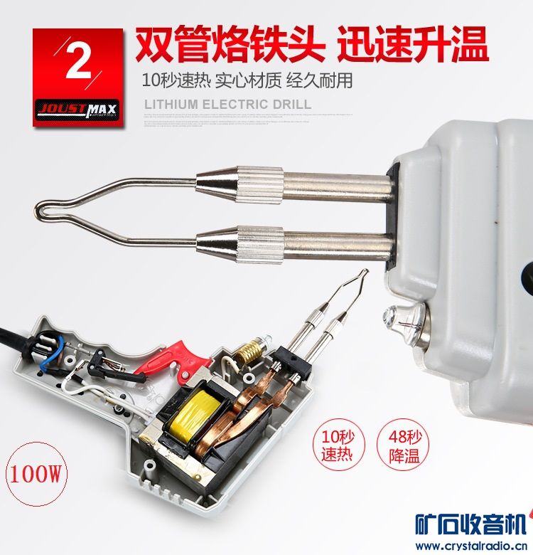

非常罕见的-人民公社快速烙铁

越南河粉 发表于 2014-11-2 07:23
我用过,比一般烙铁重,加热快。
因为发热头就在头部。不像一般烙铁靠传热。
了解了........

这种电烙铁1980年前后也流行过。省电,快速加热。

这东西,宝上还有卖的
还有这种

现在也有卖的啊,马云家多着呢……
撸一个发现温度不好控制,没折腾了,直接拿它熔塑料……

这个以前做过,缺点:1是太重。2是头老是烧坏。

海洋DZ 发表于 2020-10-5 19:07
这东西,宝上还有卖的
这两款都试过,一个电感的一个电子的,都好用,临时焊接电路很方便,即用即停

就一变压器,低压回路要用铜皮夹绝缘纸卷,就几圈,接通电源就是次级短路,所以很快发热。
