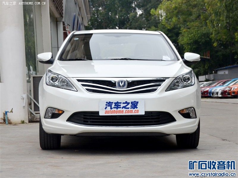

我的长安逸动大灯总是照很近,跟别人的近光差不多啊。换了对氙气灯,亮度好了些,可还是照不远,请修理店的师傅调过了,没效果。好像这灯就一个调整螺丝啊。请朋友们帮忙一下,先谢谢了! 00000.jpg

图是网上借的图片。
