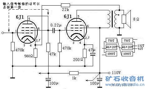

立体声?输出变压器在那里??不错,是非常小巧。但重量大大的。哈哈!!

音质是经过考验了的,过得去。
去年曾用这一套元件装过一次,此回重绕了输出变压器,高、低频都要好一些。输出变压器为一小电源变压器改制,在原骨架上两组二夹一,然后串联合并。

回山东激光大姐 ,是双声道的,重量1.1公斤。

没有电路图,从使用的电子管(估计是6F1、2)来看功率不大,
带出去“流浪”?不如2030更合适些
发表于 2009-2-26 16:39:07 | 显示全部楼层
不象6F*,应该是6J1吧

回1a5gt版主,全是6J1。
2030双声道搞下来,加上电源部分和散热器的重量只怕也不轻了,声音还没这个好听,这个好歹也是蛋鸡呀。
