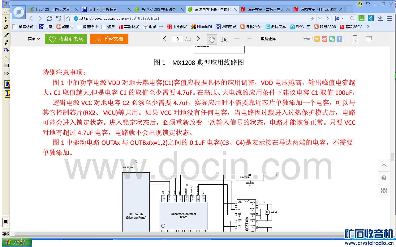

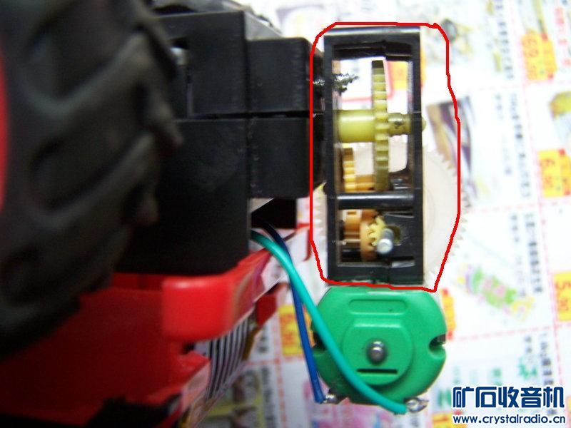

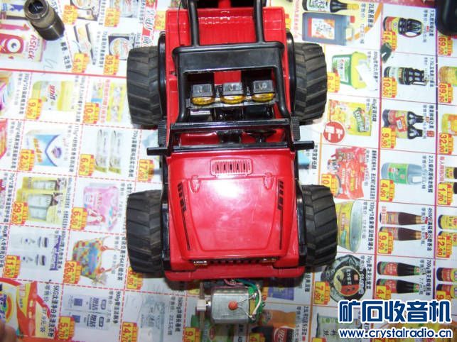

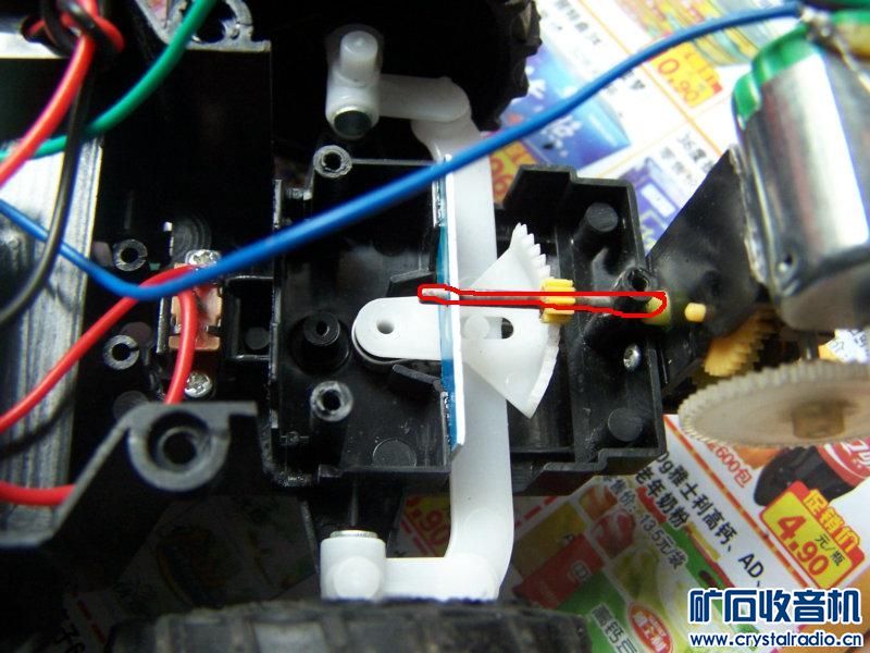

20元买的四通道遥控车。(遥控芯片RX-2B,电机驱动MX1208)前轮方向通电就被打死了,小角度方向不易调。决定自己改造下,安个减速器。减速器是发条玩具的内脏,废物利用。说起来容易做起来难,断断续续作了2天才完成。不足之处请原谅。
141828q9r0sytzs9umv004.jpg 141829dik0ueei6uh17mhw.jpg 141829wv6affvkc7kjoz4l.jpg
改造部分就是他

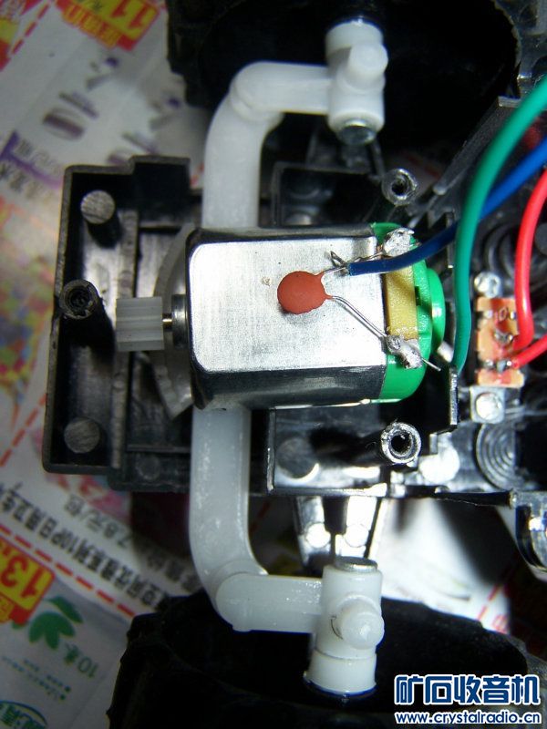

打开,安装支撑座,完成传动部分。
螺丝固定。
完成后效果。
试了下,还可以,但是方向到死点后,电机还转,容易将齿轮打坏,需要按个限位开关。地方太小了开关不容易安 ,想了半天决定用自带的阻尼弹簧,制作限位。
扇形齿轮下边是阻尼弹簧,就用它了
安装限位后的效果图。红色部分是限位点,用的是圆珠笔内的弹簧,剪断后用热熔胶固定。

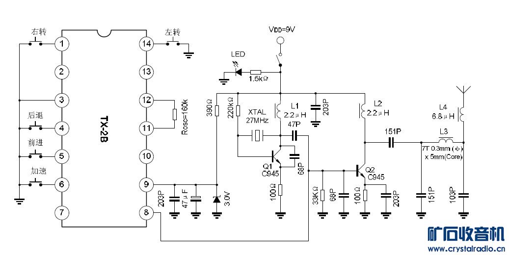

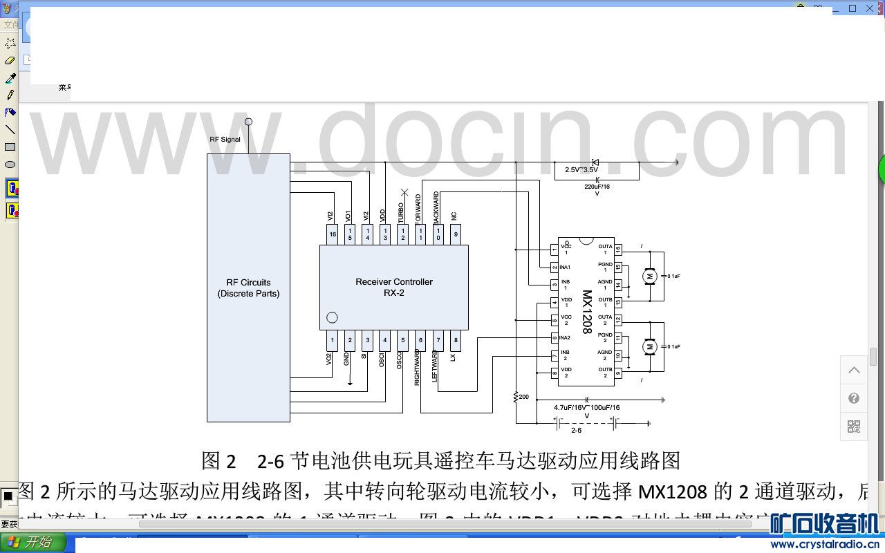

检测线接到遥控接收芯片RX-2B的8.9脚。资料显示8.9脚是左右转禁止脚,正好利用它。省事了。
遥控接收资料
2012020211025938.jpg 2012020211015491.jpg 2012020211103177.jpg 2012020211102167.jpg 2012020211100636.jpg 2012020211101570.jpg

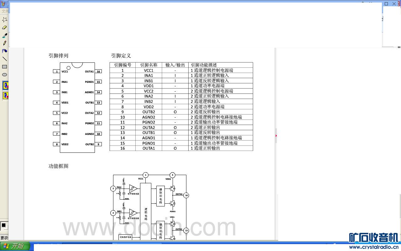

马达驱动
红线,白线是限位检测线,电机还是原来的方向驱动马达。

发表于 2014-10-30 10:31:51 | 显示全部楼层
想法不错,适合安在空间大的遥控车里面,车子小了冒一陀在外面不好看

118650 发表于 2014-10-30 18:59
放前面不怕一撞就坏啊
坏了,再恢复原状。
