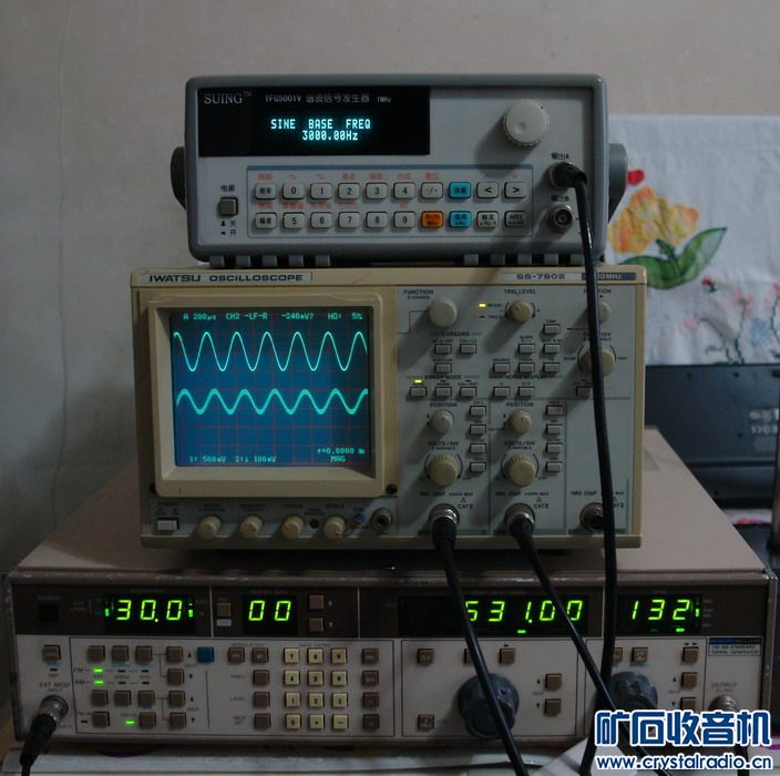

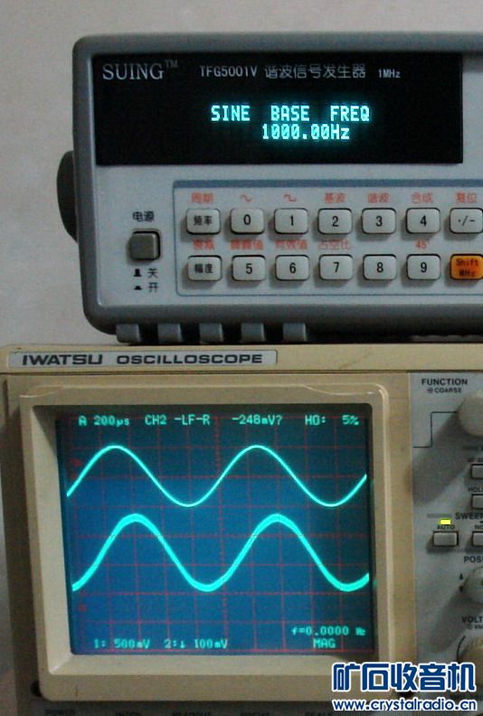

 楼主| 发表于 2014-10-25 23:09:41 | 显示全部楼层
et23v 发表于 2014-10-25 21:54
我还没理解过来。是不是高端的同一信号调制输入矿机后得到比输入信号电压更高的检波后信号?
用不同频率的,输出电平相同的音频信号去调制同一频率的载频,用同一矿机检波电路所得到的不同频率的音频电压不同。

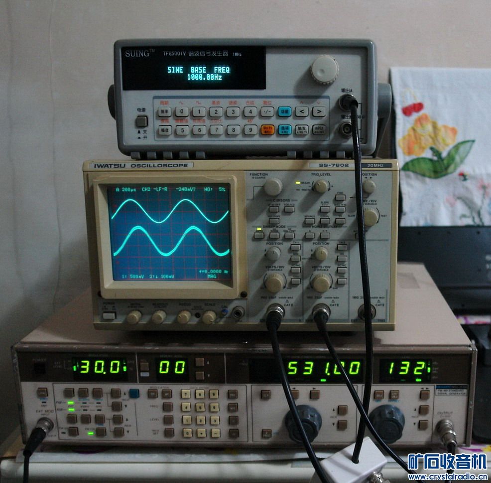

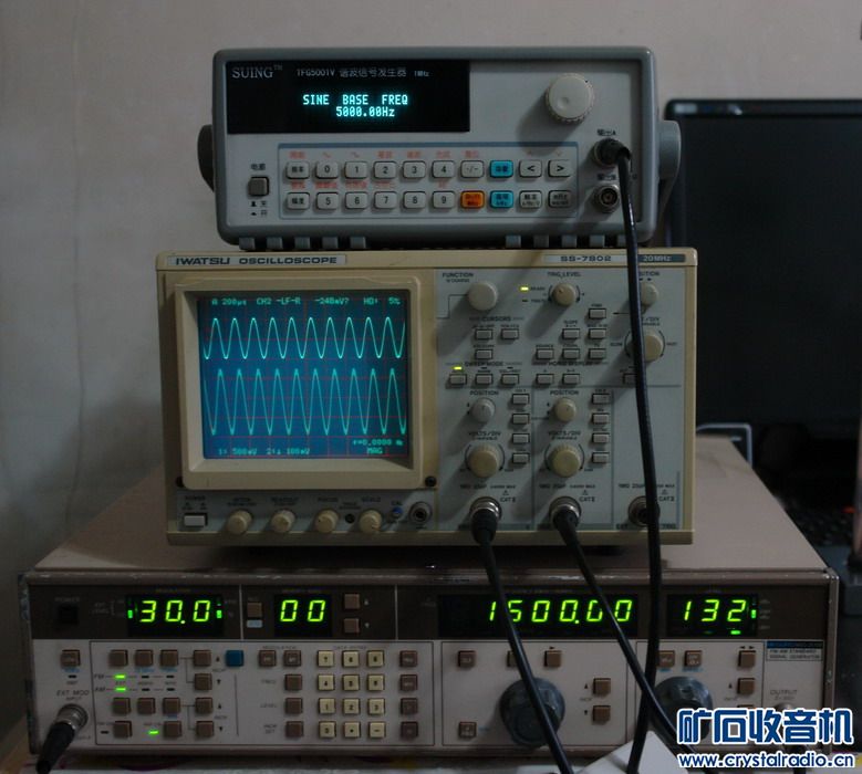

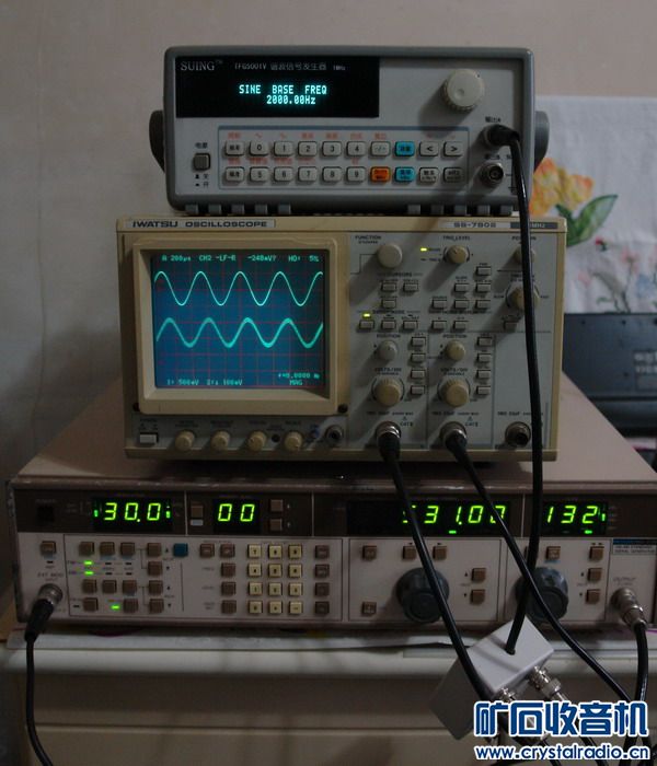

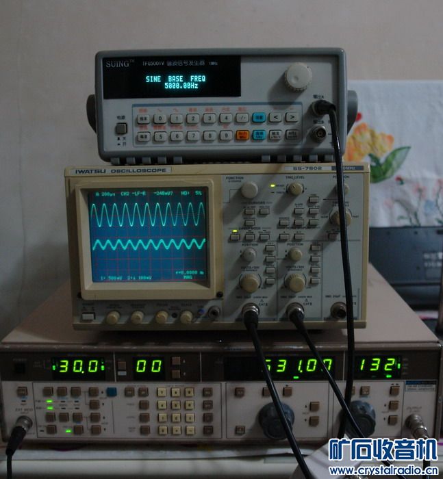

 楼主| 发表于 2014-10-26 09:58:21 | 显示全部楼层
et23v 发表于 2014-10-26 09:34
不知音频一样不同栽波频率幅值一样的两组调制信号矿机输出表现又会怎样?
调制波频率相同,载波频率不同,负载上的电压对比   毎组 上图频率531KHz   下图频率1500KHz
调制波1000Hz
调制波2000Hz
调制波3000Hz
调制波5000Hz

发表于 2014-10-26 14:55:03 | 显示全部楼层
调制波 ...
输出好象也不同,示波器图太混读不到值
