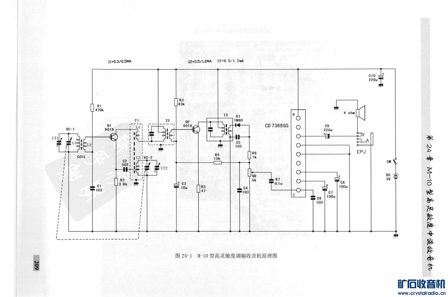

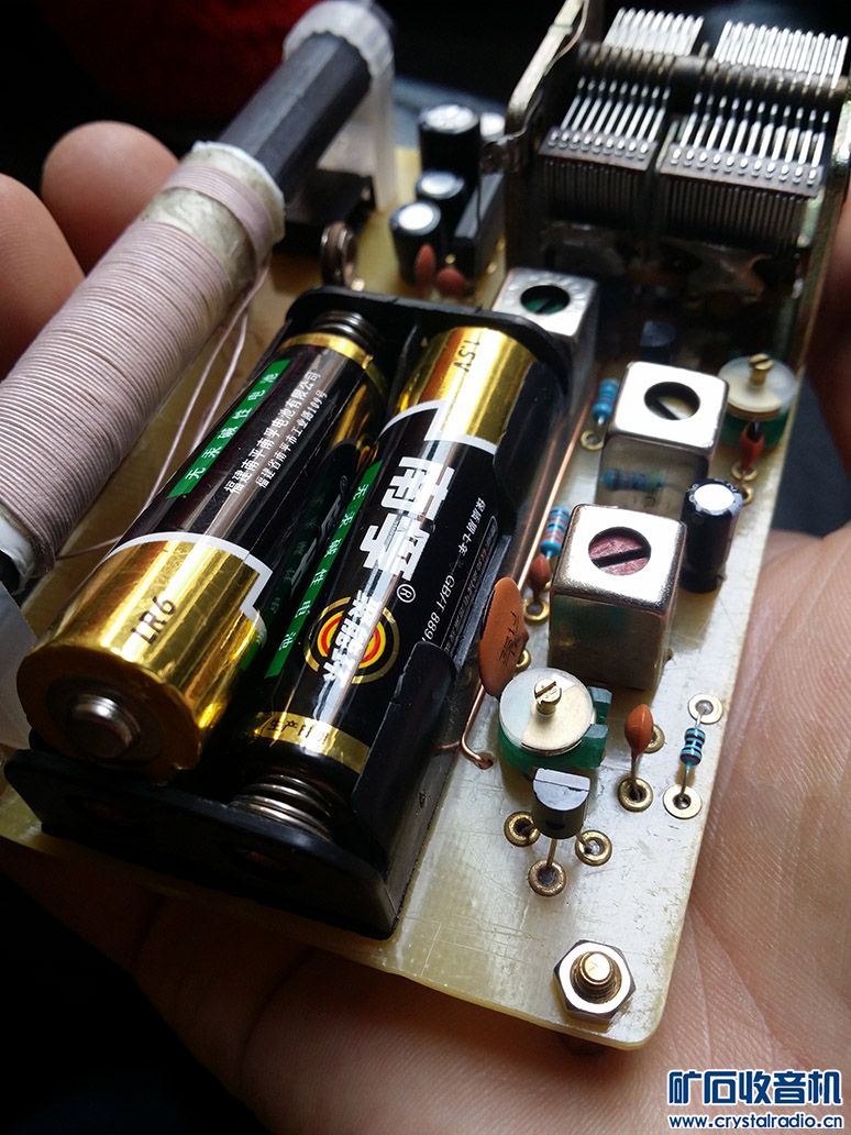

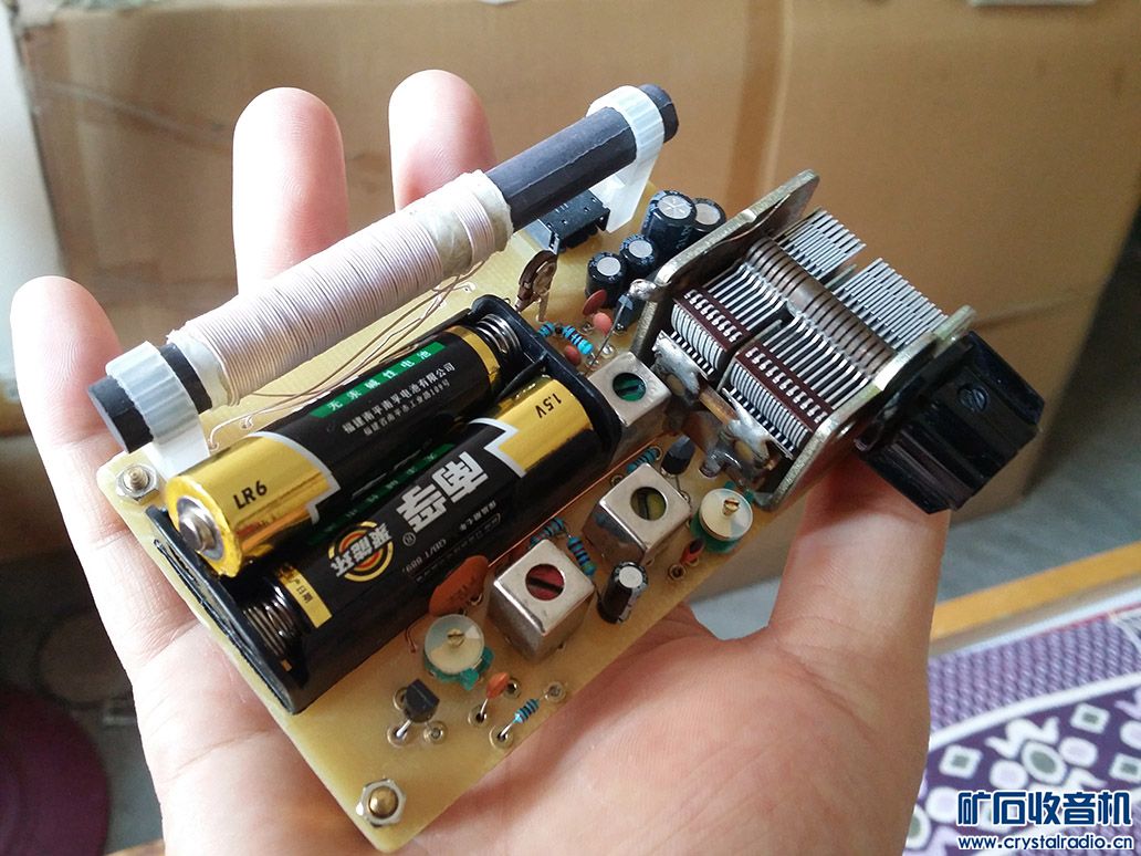

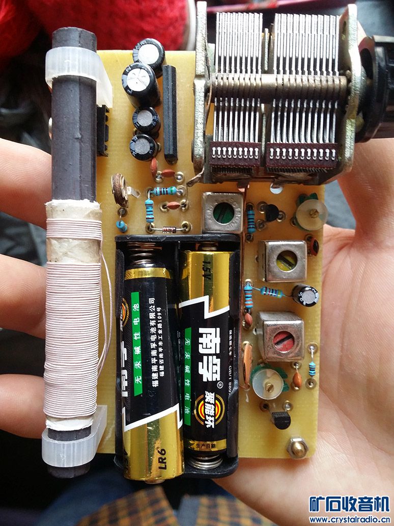

前段时间按德生M-10的电路DIY了一个玩玩 ,与大家分享分享,请坛里的大师们指导 。成都本地有个中波792KHz,信号实在太强,单管机都振耳。 以至于在此机中要发生较为严重的阻塞,如果增益调得低,其它的台又不行了。测了下中放基极电压,AGC应该是起了作用的。可惜没弄到合适的壳。。。
没权限发URL, 去掉汉字是该机播放视频。
http:/占位符/v.youku.com/v_show/id_XODEwODE3MjQw.html
电路图:
另外也DIY过一些来复再生机,可惜一起没弄出个像样的壳子。。。

楼主做得很好,布局合理。
本人也正考虑装M-10 还是MS-200 ,听楼主说的效果,现在决定装MS-200的中波部分了,可能效果比M-10好一些。

空气双联铆钉板,做得不错,能有个盒子装起来就更好了。
 楼主| 发表于 2014-10-25 17:52:02 | 显示全部楼层
就是没有弄盒子的手艺,看着坛里大师们弄的盒子,个个都是工艺品

MS-200和2P3应该是一样的,都是两级中放加个陶滤,然后是CD7368集成功放,参照MS-200做就行了,这机的电路图网上多。
参赛就算了,还没到那手艺呢,至少得弄个壳子再说
发表于 2014-10-25 18:43:36 | 显示全部楼层
板子装配得好漂湸,做个合子不易
