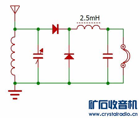

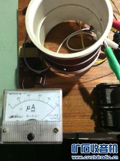

按照QQ2007版主的电路,双二极管检波,昨天晚上测试了一下,固然电流增大很明显,本地强台原来70ua左右,现在100ua的电流表爆表!但问题也随之而来,选择性变差了,弱台没了踪影。适合强台带喇叭的应用。
电感随便找的节能灯里的,电感量忘了,大概几个mH,对电感的要求似乎不大。二极管用的是1ss106,两只

发表于 2014-10-24 12:07:57 | 显示全部楼层
很好的实验!
把二极管换成RD值高些的试试,看选择性能好些吗。

李兄,是不是这样接线圈有载Q下降了,本来倍压的电流被吃掉一部分。
这是已故版主聂兄生前做的电路,已经不是倍压电路了,原来起倍压作用的电容换成二极管了,倍压作用也就不复存在了。
在现在的电路中信号的正半周时上面那只横着的二极管导电,向耳机提供能量的同时高扼圈储能,负半周时这只二极管反偏截止,下面竖者的那只二极管导电,释放高扼圈中策储能使耳机也能得到一些能量。
我的一管之见,不知对否。
虽然电流增加了,但是这只是载波被整流后的直流电流,音频电压并沒有增加,也就是说声音沒增大。
下图是一调幅波形,为了看的清楚,调制波(音频)5KHz,载波(高频)50KHz。  频率比1/10
下图是 ...
您说的的确如此,电流增大明显,但音量没有增加。。

发表于 2014-10-24 13:36:26 | 显示全部楼层
驱动耳机发声的是音频信号,音频信号大小与直流分量大小无关,完全可以将直流分量滤除,只让音频信号送到耳机上。

发表于 2014-10-24 13:42:13 | 显示全部楼层
此例说明,我们常常用直流电流数值比较音频信号强度是不准确的。
