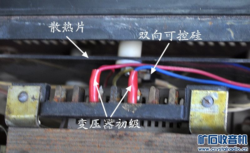

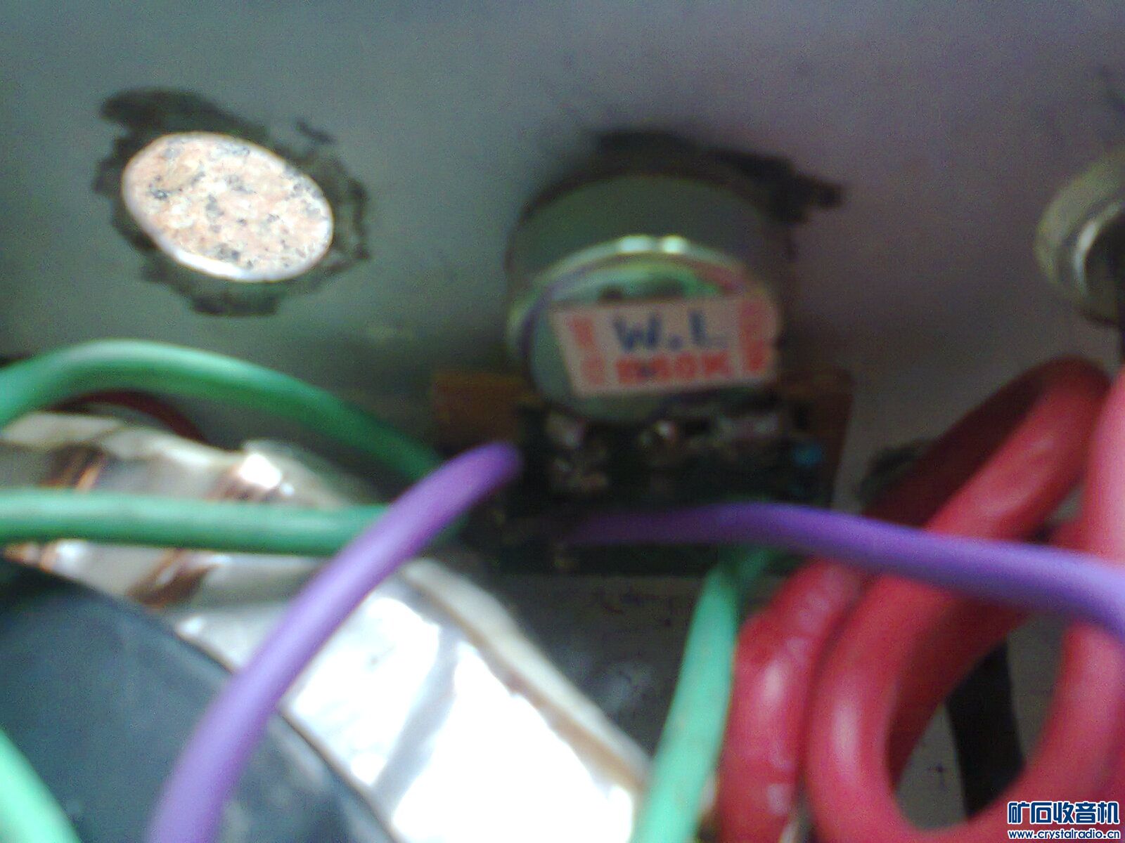

 楼主| 发表于 2014-10-24 14:05:58 |
我现在就是用双向可控硅在变压器初级调压,就是用吊扇的所谓无级调速器改的,要根椐本身变压器输出来选用适当的电阻和可控硅,电路还是一样,用起来没有半点问题。吊扇不是感性负载吗?
你要说影响当然有,比如谐波什么的。但不是用不了,也不是发热严重。

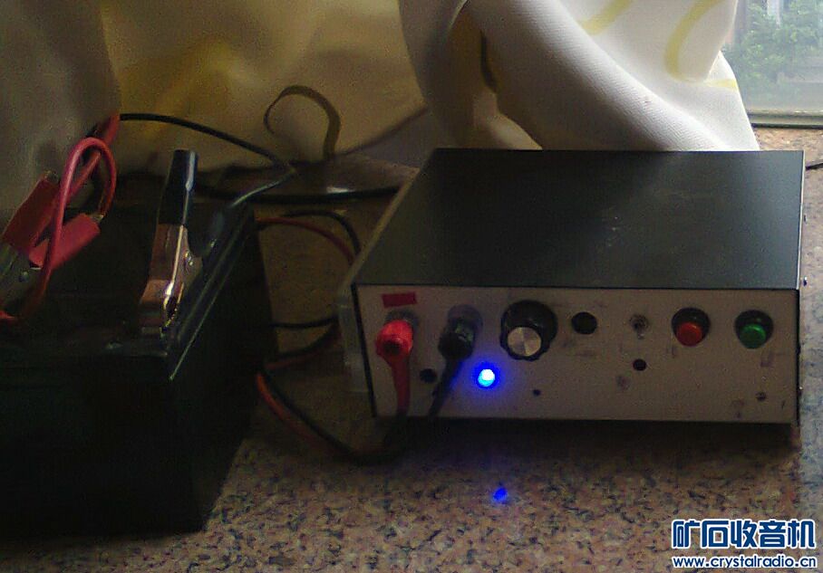

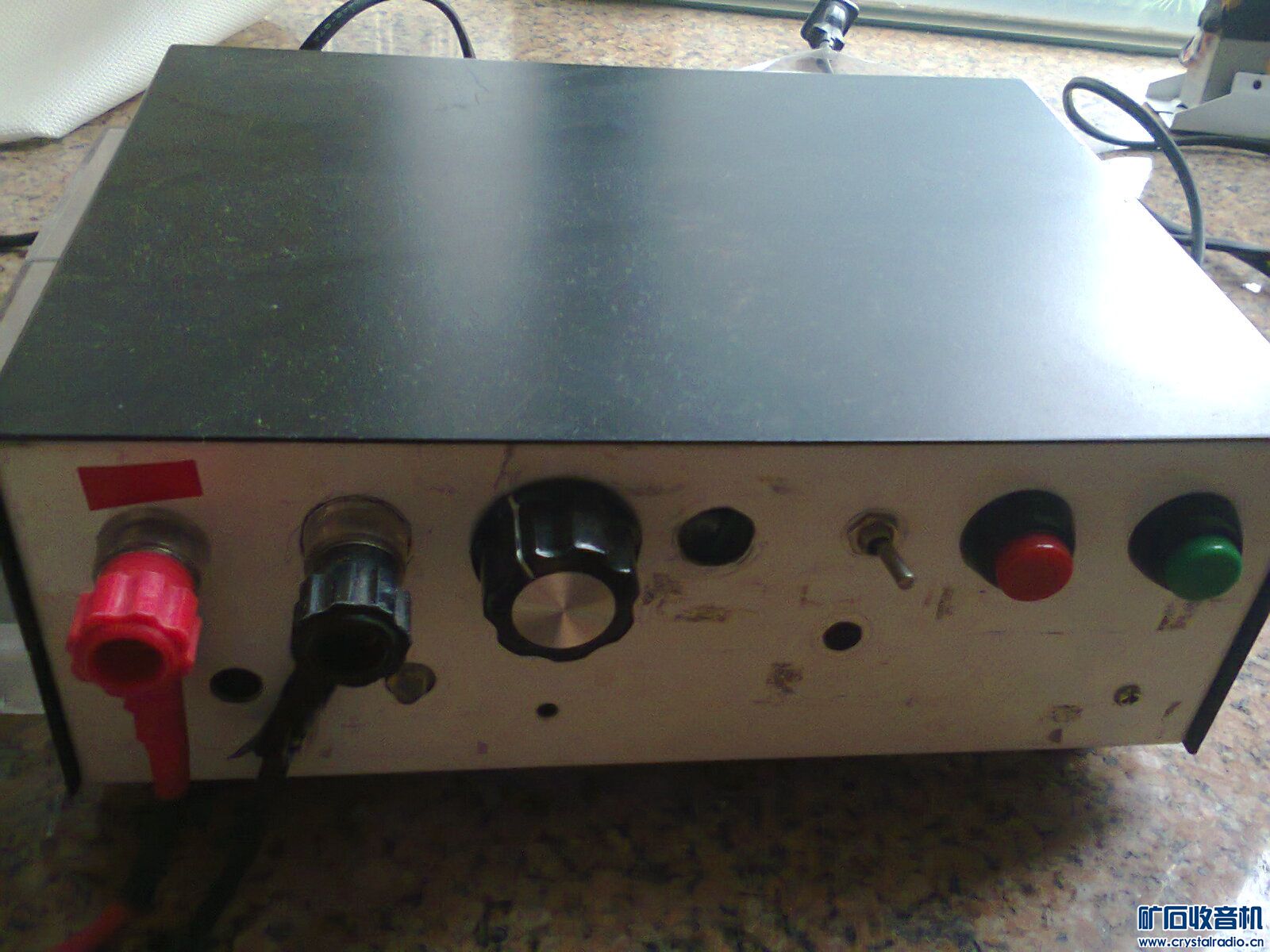

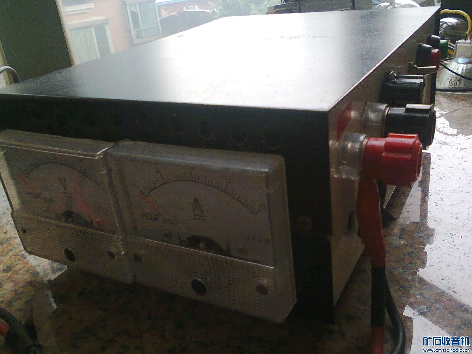

 楼主| 发表于 2014-10-24 15:18:54 |
我也发下我的充电器上来
 楼主| 发表于 2014-10-24 15:21:59 |
已经用了很长时间的了。
充电中
充电中
 楼主| 发表于 2014-10-24 15:31:58 |
这个充电器有防短路防反接防接触不良功能,电流可调,充到14.8V自行切断电源。电路简单耐操。调充电电流就是通过调变压器初级输入电压来改变输出电压,从而改变充电电流的。没有出现上面两位朋友说的不能用或烧变压器。
