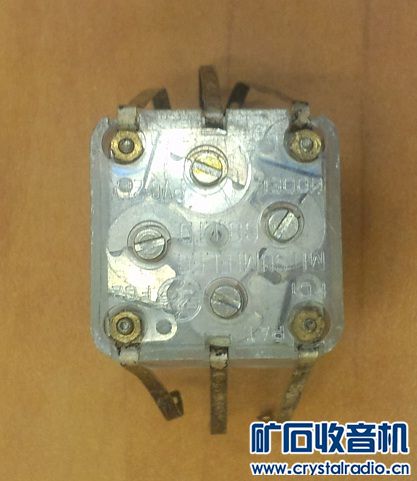

有接天线吗?天线多长?线圈怎么绕?直径和线圈长度.配可变是多少至多少PF?调电台拉离手电台位会变动吗?

没有外接天线。这边的信号挺好,我是在地下室里测试的。线圈用的0.68mm的漆包线。过几天准备用0.94mm的线试试。线圈外径10.5mm,线圈间距1.2mm。配的可变时MITSUMIELEC的PVC-2FX,四联中的调频联,资料上20-2.8pF。电台调好,离手不会变,可变电容的动片通过0.01u的瓷片接地了。之前有试过动片接在集电极上,人体感应很大。

四联可变
四联可变
