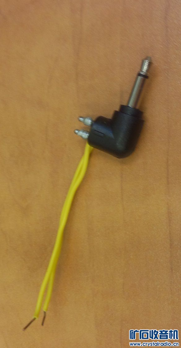

近日,实验功放电路时,突然发现在耳机插孔似插非插的状态下,可以搜到电台,轻轻调节触点可以调台。电脑关机后仍然有效。
实物图
实物图

楼主你的插头锈了,虚插时形成尖锐触点,氧化铁检波送入功放放大。

有没试过换个插头?
发表于 2014-10-24 18:46:56 | 显示全部楼层
“单管机的福音”
发表于 2014-10-24 21:13:42 | 显示全部楼层
我玩集成功放的时候也收到过,但是没法调台,只能听到信号很强的那个台,你这个具体是怎么调台的?
 楼主| 发表于 2014-10-24 22:04:02 | 显示全部楼层
goodays 发表于 2014-10-24 16:23
有没试过换个插头?
插头没有锈,就是普通的插头。没有接触电脑的时候,完全没有信号。完全插入后,全是高频的噪音。后来,我去掉插头,换上一个LC调谐回路,并且接上一根8m的天线,可以收听电台。
