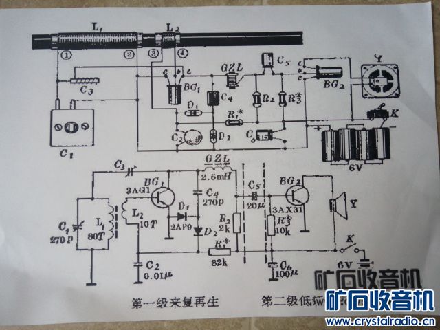

计划了很久要制作实验两管机,在636单管机实验基础上增加了低放与输出变压器,推动8欧永磁小喇叭(也可省掉变压器只带2.5寸350欧小舌簧喇叭)机器灵敏度、选择性不错,三个中波台,声音洪亮,20平米客厅很清晰。元件尽量优中选优,采用洞板实验电路,有机会做个像样的怀旧两管机。

发表于 2014-10-23 16:40:38 | 显示全部楼层
电路图中少输出变压器

 楼主| 发表于 2014-10-23 16:42:58 | 显示全部楼层
鸿渐哥 发表于 2014-10-23 16:40
电路图中少输出变压器
原电路安排的是一只小舌簧喇叭,实验后,我觉得声音不好听,随即上了一个小输出变压器接8欧动圈喇叭,声音洪亮好听。
发表于 2014-10-23 16:54:34 | 显示全部楼层
微笑林间漫步 发表于 2014-10-23 16:42
原电路安排的是一只小舌簧喇叭,实验后,我觉得声音不好听,随即上了一个小输出变压器接8欧动圈喇叭,声音 ...
那就对了,舌簧喇叭阻抗高。
 楼主| 发表于 2014-10-23 16:58:47 | 显示全部楼层

 楼主| 发表于 2014-10-23 17:02:07 | 显示全部楼层
鸿渐哥 发表于 2014-10-23 16:54
那就对了,舌簧喇叭阻抗高。
手头正好有一对拆机变压器(老晶体管收音机变压器)就用上了,也不知匹配不匹配,原机是8管的,推8欧喇叭,看来还可以。
发表于 2014-10-23 17:16:23 来自手机 | 显示全部楼层
微笑林间漫步 发表于 2014-10-23 16:58
老师,那只输出变压器方向性(与磁棒的方向)没有错吧!
输出方向跟磁棒没什么大的关系,主要它们的工作频率相差较大。
