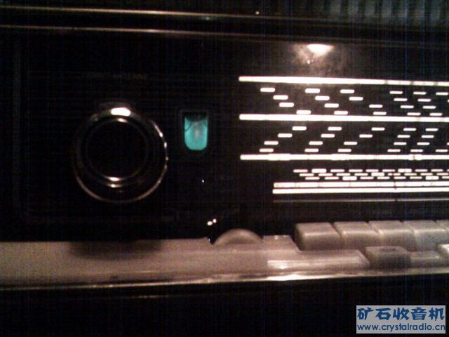

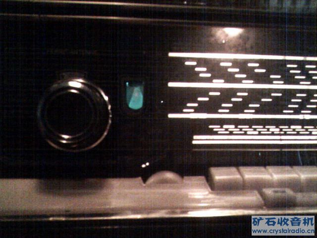

今年一月,我用德律风根OPUS8电子管9灯收音机分别进行了用北京、曙光6N1-J代替德根、大盾ECC85的实验。从调谐指示看,6N1-J能收到ECC85所收到的所有电台,但在88~100MHZ整个频率范围的信号强度均低于ECC85,即接收灵敏度降低,且所有电台的接收调谐频率均向低端偏移一点(没测低了多少),音量也小于ECC85;同时6N1-J管壁温度明显高于ECC85——烫手,拔不下来,而ECC85是温热的。我的德律风根OPUS8收音机是欧洲版的,FM是三联调感式,范围为88~100MHZ。

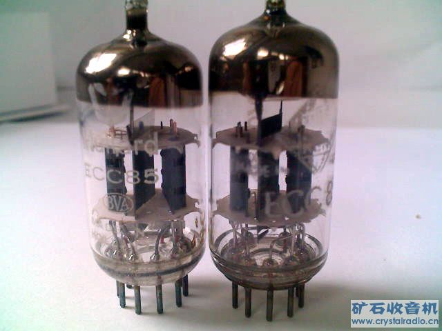

    从所附照片可知:这四种管子内部两个三极管屏极的间距是不同的。ECC85最大,6N3和6N11其次,6N1最小。两个平行的三极管屏极构成了一个平行板电容器。由物理学知,真空的介电常数为1,平行板电容器的电容为:C=Q/UAB=S/D,即真空管中两平行屏极构成的平行板电容器容量与极板面积S成正比,与极板间距D成反比。所以6N1的极间电容值最大。ECC85最小。

    观察ECC85的隔板可以清楚看出(见附件):它与6NI、6N3、6N11两屏极间平行插入隔板不同,其隔板倾斜了一个角度。设倾斜角为¢,则上式中的S变为Ssin¢,所以极间电容将减小。这也与ECC85极间电容参数值最小一致。

电台频率92.5MHZ“城市之声”,调谐指示扇面满度
电台频率同样是92.5MHZ“城市之声”,但调谐频率明显向低端偏移,调谐指示扇面缩小
从左至右:6N1、6N3、ECC85、6N11
ECC85两屏极间的隔板倾斜角度约20-30度

6N11的隔离极最好,两侧都有个90度的延展部分,,隔离效果比那种平板一块的隔离极好得多
