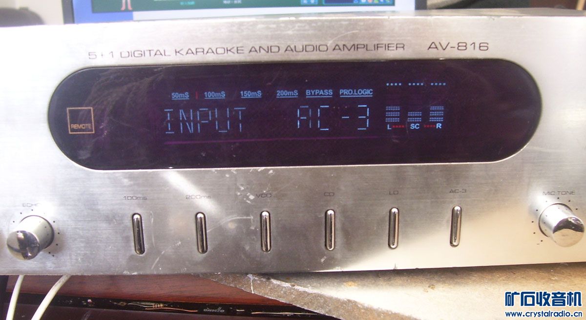

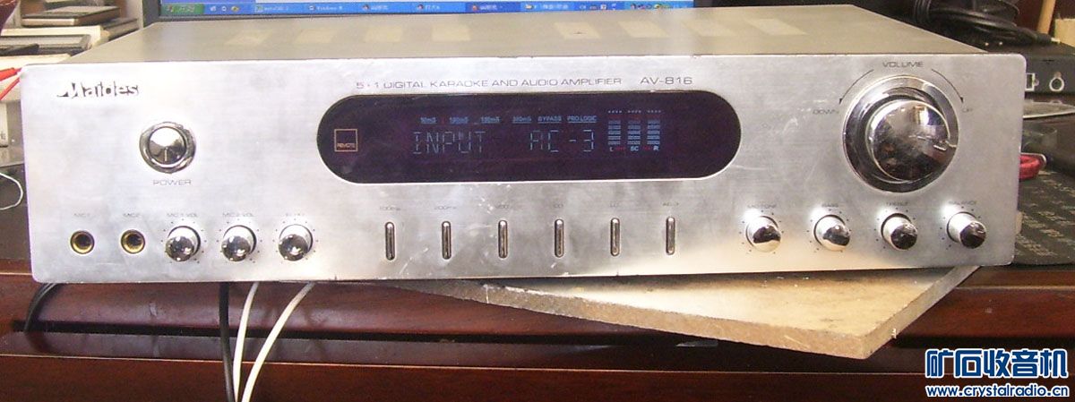

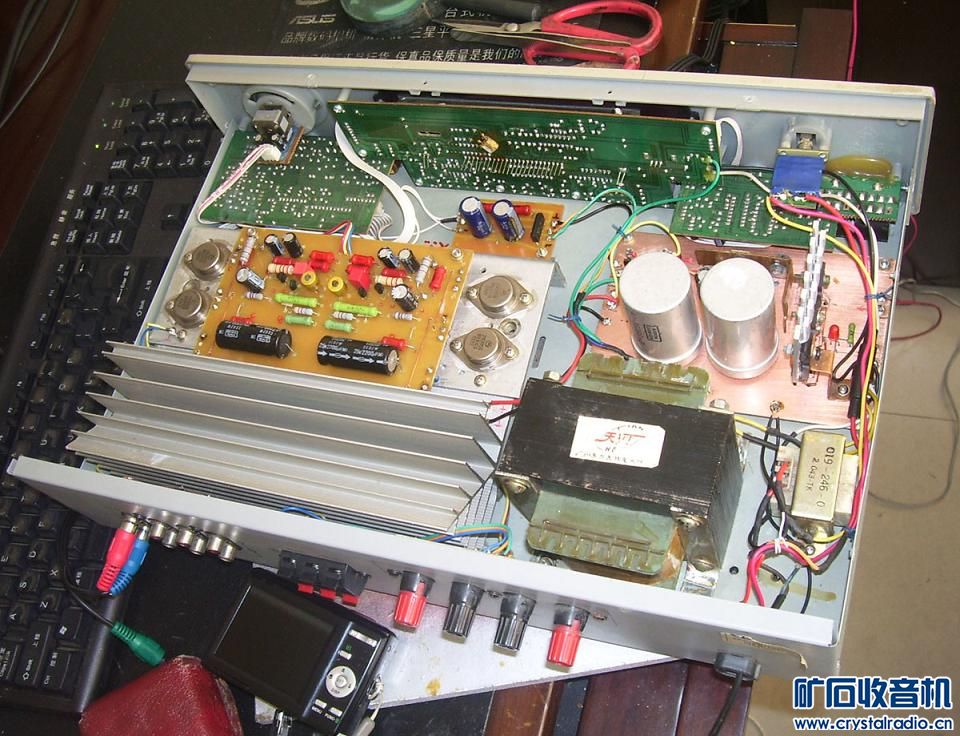

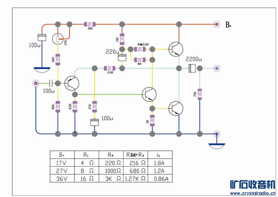

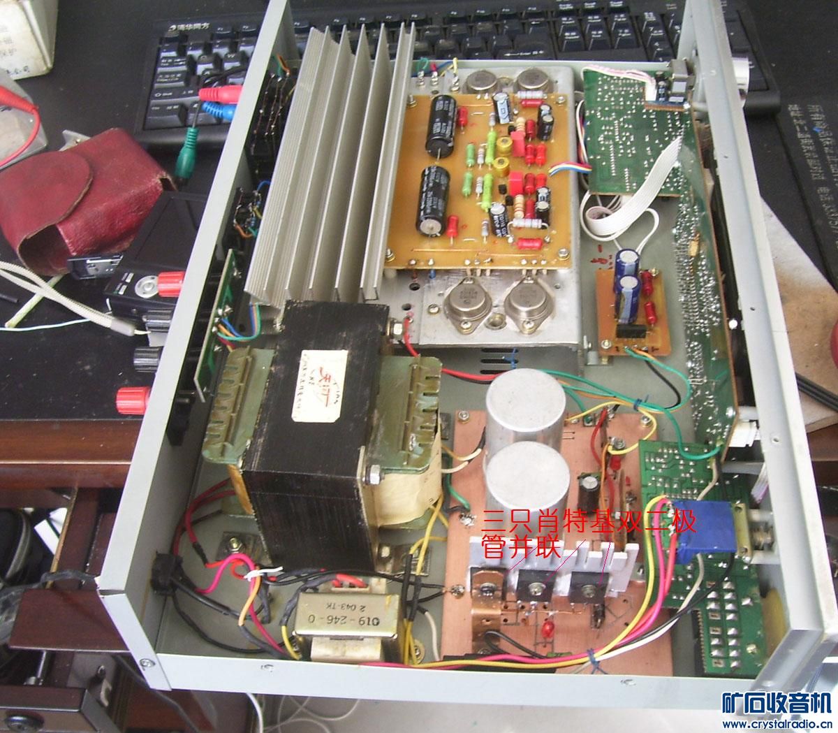

前几天做的小甲1969板,终于有了外套。把一台山寨功放的内脏掏了,正好装了带很大散热片的小甲1969板,主变压器,辉光显示屏灯丝变压器(交流5伏),电源板(﹢24伏),前置电源板(±12伏),开机试听2小时,比较热。效果不错。

高手,散热是否够?

看着散热器有点单薄,怕末级电流调不大吧。
发表于 2014-10-22 19:48:53 | 显示全部楼层
散热器还是外露的好,一利自然散热。一己之见。
发表于 2014-10-22 20:23:58 | 显示全部楼层
电流调多大?散热器也太小了吧。

手工不错,好象散热不够吧……
