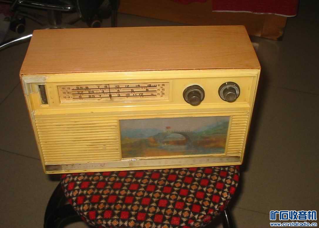

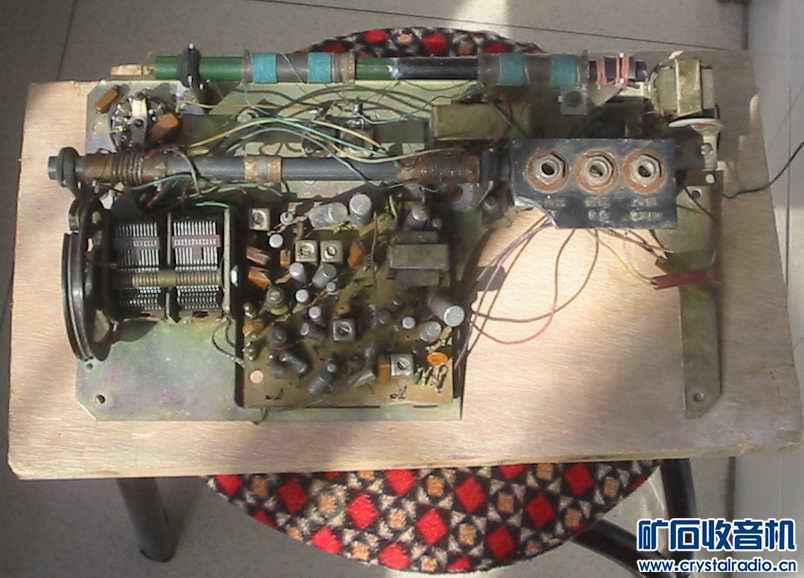

有缘得到一老机残骸,目测磁棒断掉,拉线轮碎,主板上零件基本齐全。
塑料前脸尚存,度盘完好,旋钮齐全,图片部分有机玻璃裂,图片着水。

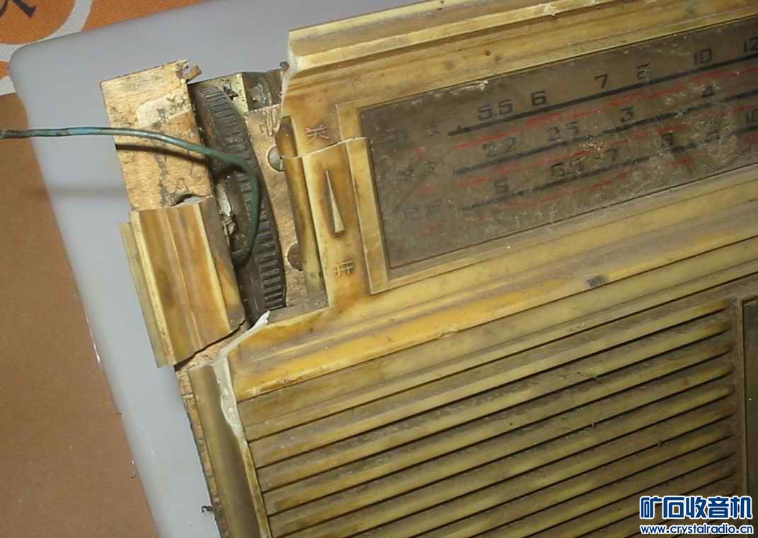

塑料前脸左上角有缺,断裂较严重。经查询知其为文革机工农兵602,决定修复。
先将磁棒粘好,拉线轮换掉,换了一只电阻,先接四根跳线,先将其修响。
原机红声喇叭是好的,原固定喇叭及线路板的木板仍可利用,保留之。

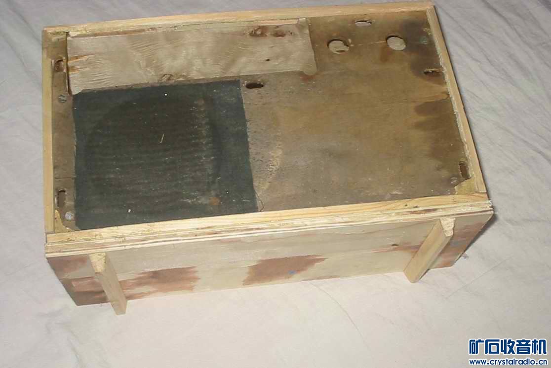

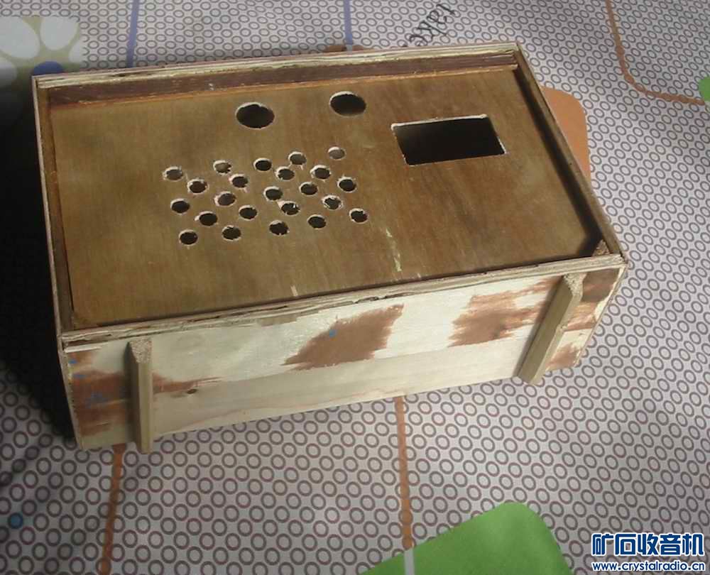

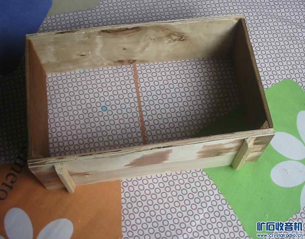

用包装箱做机壳内胎。
由于是内胎,基本找平即可。但一定要方正。

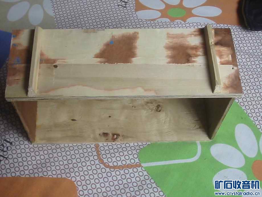

上面及后面图。
底面及前面图。

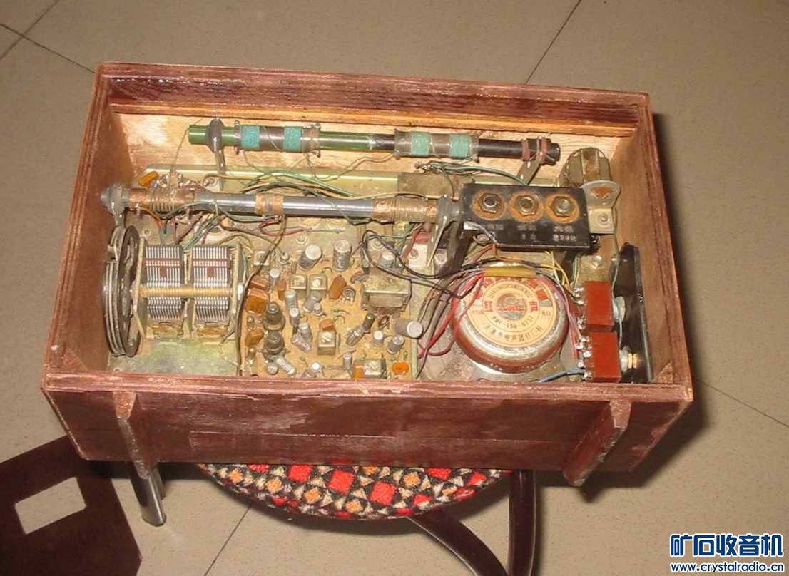

安装上原机固定喇叭的木板。
做一个后板安上。(可惜木纹是竖的,将就材料)

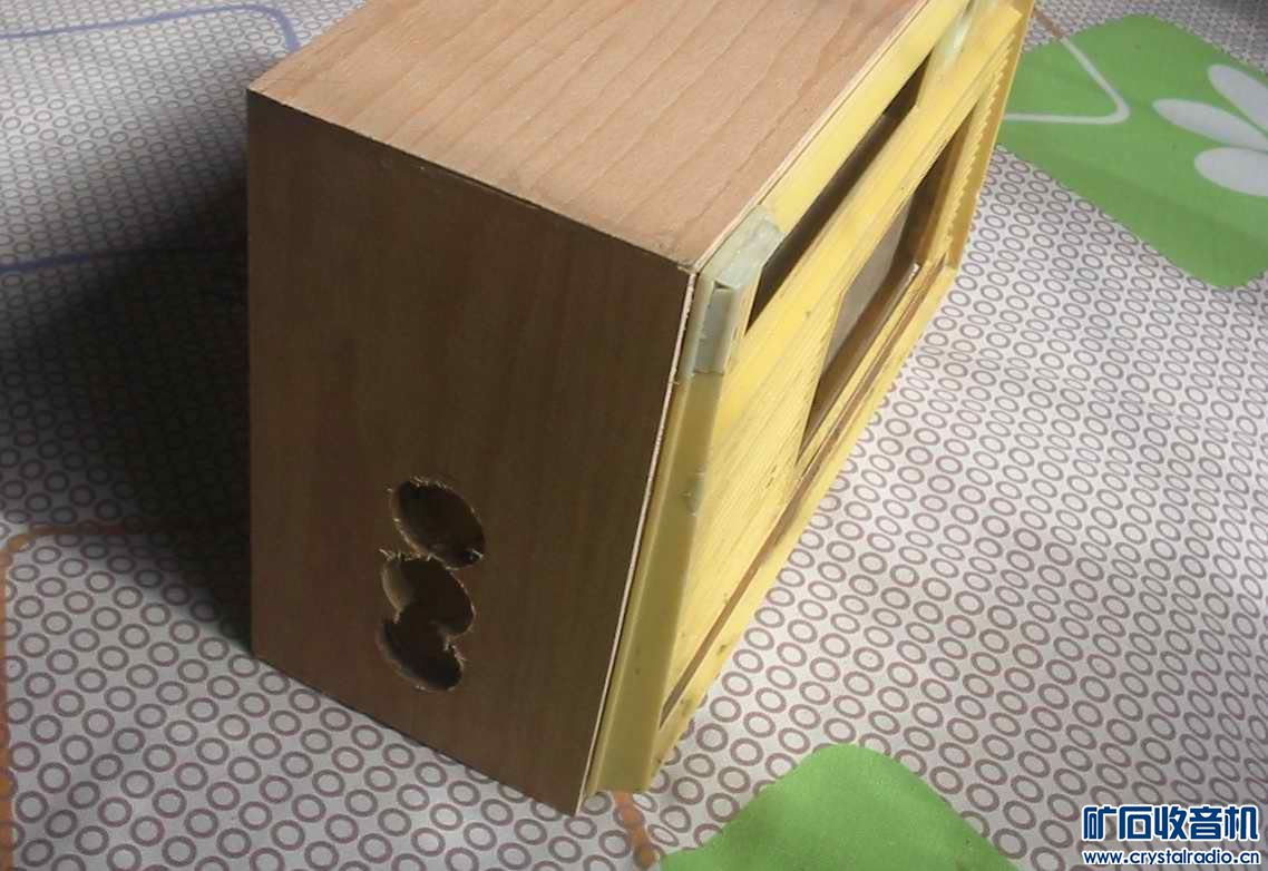

原机侧面有两只双刀双掷开关,用以变换工作状态,机箱侧面要开孔。
侧面孔开好后底面背面粗喷漆即可。
贴面的三面要多刷几遍清漆。

装进机芯的后面及底面。

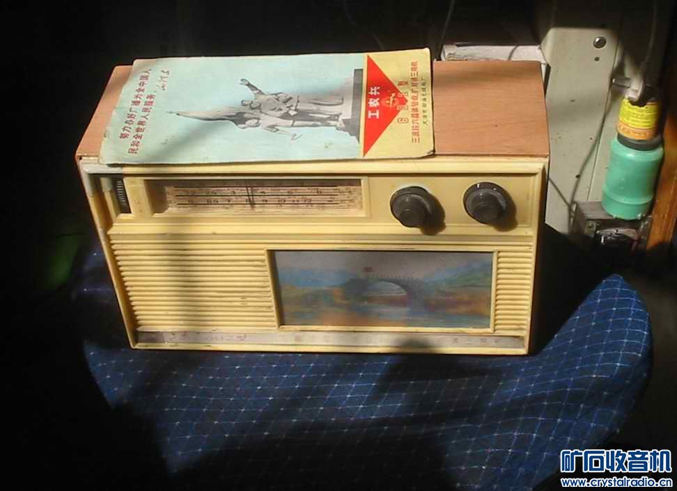

配上原机说明书,至此基本完成,(尚缺二电池夹,侧面需再加工一塑料板。)

发表于 2014-10-23 18:29:58 | 显示全部楼层
楼主,塑料缺损咋补的
