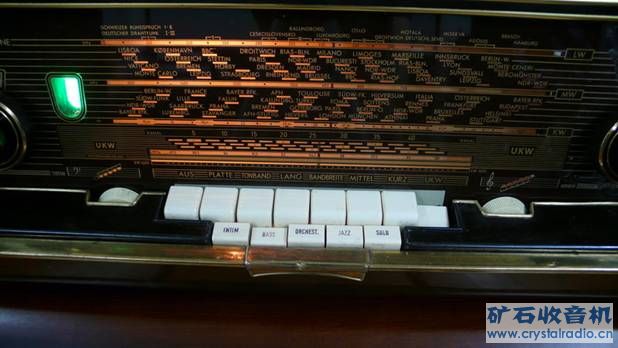

2. 采用了十三个琴键式开关,其中五个是声场效果选择开关,其余是波段及拾音器选择开关,使操作更为方便;

1.最左边的声场效果选择开关接触不好,按下去声音反而不清楚,好在这个声场模式很少用到,倒也不影响使用效果。

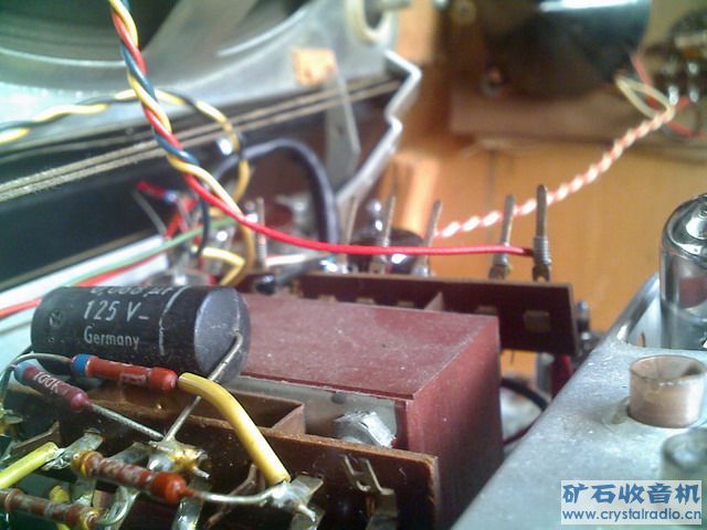

从底板内部的接线和元器件品牌及所有焊点的光洁度一致的情况,可以看出:此机没有使用电珞铁检修过,更没有换过元器件。这对于50年前的老机器是不可思议的,当然也可能有前主人很爱护机器或较少使用的因素。上一幅电阻、电容、电感的特写照片,可以看得更清楚。

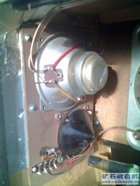

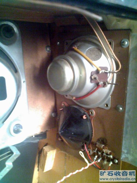

机内的六个喇叭中的两个前方主喇叭是德律风根品牌,侧面的中高音喇叭和静电喇叭没有标注品牌。调频接收到电台时,把耳朵紧贴喇叭也听不到一点交流声,可见整机设计、布线、接地合理,元器件状态良好。这对于50年前老机器来说,简直不敢相信。

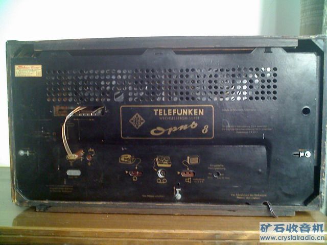

右上角“西德制造”清晰可见
右上角“西德制造”清晰可见

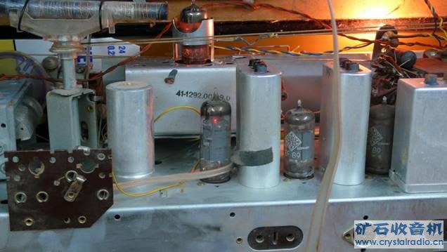

中波磁棒天线可旋转调整方向,FM管ECC85座在封闭的高频头盒上
