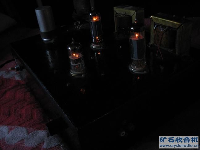

朋友做的机机,俺给改了改,还是很简陋,献丑了。
这是俺仅存的一台双声道机了,以前做的都到了朋友们手里,
本来留了一台6N1+6P6P的,做工外观各方面都比较满意,
但被一个熟人硬要去了,拿这台还给我算是交换,
由于做得太粗糙,改了改也只能这副破样了,
不过声音还过得去。
是北京6N3-J+6P14的单端,功率比俺的6P6P稍大,但还是没有俺做的耐听,
以前真不该给了别人啊~
发表于 2009-2-23 20:27:18 | 显示全部楼层
宽敞!感觉输出变压器小了点。
发表于 2009-2-23 20:29:07 | 显示全部楼层
看了这么“简陋”的机子,俺在考虑俺的超级简陋的机子还值不值得做了。
发表于 2009-2-23 21:36:32 | 显示全部楼层
老输出牛不行的!
 楼主| 发表于 2009-2-24 12:00:02 | 显示全部楼层
原帖由 李果 于 2009-2-23 21:36 发表
老输出牛不行的!
确实!
这台机的牛是以前直接买的成品,那时候还有工厂批产的单端牛买,感觉品质一般。
唉越看这台机越闹心,俺自己做的机机比这强多了,
可惜被皇军强抢了去,后悔交友不慎啦~~

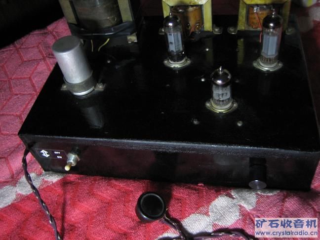

 楼主| 发表于 2009-2-24 12:03:02 | 显示全部楼层
俺觉得胆机就是应该宽敞有余!
这样才适合使用重料,布线才可以更合理,干扰才更小。
那些刻意追求胆机小巧紧凑的高人俺觉得是走入了歧途了~
另外,双声道胆机还是对称布局更美一点,这也是俺讨厌这台机机的另一个原因~~
 楼主| 发表于 2009-2-24 12:11:04 | 显示全部楼层
一些人搞什么整流胆缓冲延时或专门加个高压延时系统,
真是简单问题复杂化,增加费用和消耗,还带来一些副作用或隐患。
俺这样的插电灯丝就通,等待片刻再打开拨动开关手动接通高压,
即简单又可靠,哪有那么费劲~
发表于 2009-2-24 17:27:33 | 显示全部楼层
插电灯丝就通,关机不是只有拔插头?
 楼主| 发表于 2009-2-24 19:07:08 | 显示全部楼层
原帖由 liukangb 于 2009-2-24 17:27 发表
插电灯丝就通,关机不是只有拔插头?
插线板上有一个开关,按一下整个音响都关掉~~
发表于 2009-2-24 22:24:08 | 显示全部楼层
对电子管寿命有影响吧?
发表于 2009-2-25 09:14:22 | 显示全部楼层
这样开机不会产生高压冲击吗?
 楼主| 发表于 2009-2-25 11:07:49 | 显示全部楼层
这样开机其实就是手动高压延时接通,
高压但是电流小,不象石机开机那样,没什么冲击的~
要是有大号的整流胆直接整流当然更好,高压几乎是同步逐渐来的,
