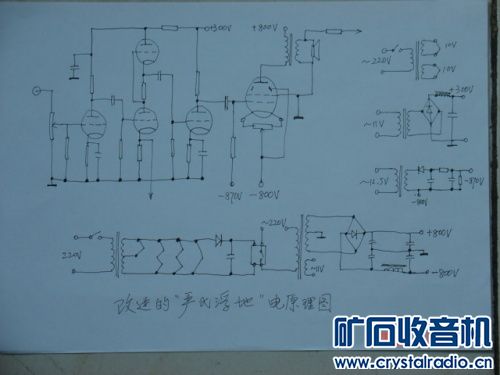

正在准备做一台FU13单端,在网上搜集FU13资料时看得一篇机油的实战文章《“严氏浮地”813电子管功放的设计与制作》看后很感性趋,看作者署名姓严,故称之为“严氏浮地”(也应该这样,因为到目前为止我在网搜到的仅有的一篇以这种方式设计的作品),文章是2006-10-28发表的,事隔已经多年,看过的人多数可能已经忘记了,我看这篇文章发表和转发时只有几楼评介便无下文了,今天我把他再次转发于此,看看有没有烧友制作过续作或尝试制作过后又因什么原因放弃了。本人菜鸟初入胆,也想借鉴学习一下。
文章出处:抱歉,因本人级别不能在帖中发链接网址,请百度或360(“严氏浮地”813电子管功放的设计与制作)
虽然作者称已经实战,并取得很好效果,但确没有被众烧友大家看好,可能由于作者制图时是手画的,图不够清晰,介绍的资料较少,也是未引起大家重视的原因,为此本人自作主张地把作者原图也乱画几张出来,由于原图不清晰,重画图中有标错的地方请作者和众烧友斧正。
本人重新翻版的“严氏浮地”功放图是在本人的6J8P电路上改的,又因本人不喜欢SRPP电路,因此前电压放大级没有按原作的画成SRPP三级管电路,而是本人原版的6J8P做前级电压放大,特此说明。
转发此电路目的,是让大家看下这种电路的稳定性,可靠性,放音效果等,必竞网上都说FU13电压不能用到1200V(FU13自激、红屏),而这里作者利用折中方法让他工作于1600V下,据说声音很好。

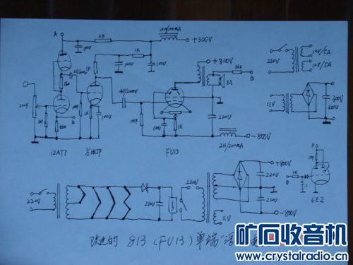

作者原电路图:
作者原实战图:
本人重盗版图:

《“严氏浮地”813电子管功放的设计与制作》,一楼昨天发图时出现错误,看不到图,现在能补发如下
作者原电路图:

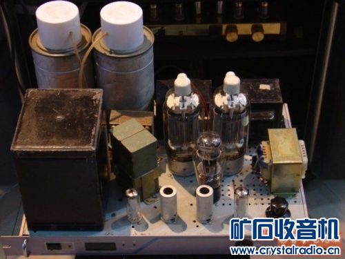

作者原实战图:
本人盗版整理:

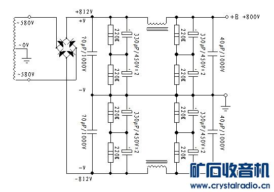

1600V高压的浮地电源

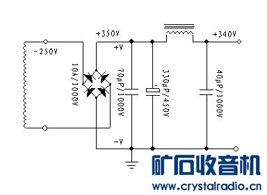

前级电压放大供电
这是模仿原作的“浮地式固定偏压”电源(原图不全,有些是自己想像的不知模仿正确否,欢迎斧正)

813电子管单端“浮地”功放的设计与制作
请仿制者标明"严氏浮地"这是中国人发明的线路!
本人从装矿石收音机起步,多年与石机打交道,学研胆机的时间较短,至今只装了两台电子管功放:第一台是6P3P推挽机,主要是摹仿前人的电路,自己动手绕了变压器,并在高压延时和功率管接地方面作了一些有益的尝试。因为第一台胆机做得比较成功,因而就技痒难耐,寻思设计制作一台“超一流”的单端机。于是就有了第二台具有“浮地”线路特点的813单端功放。
813“浮地”单端功放的设计思路是:1、音质要达到一流水准,以充分发挥单端胆机的保真和迷人效果。2、要克服通常胆机功率不足的弱点,能够轻松的推大型落地音箱。3、因为本人囊中羞涩,所以造价一定要低。4、电路要力求简洁,为节约成本和方便使用,采用一体化设计。5、在可能的情况下要创新线路,拟试验类似石机的+/-供电方法,使813“浮地”,其目的在于:一是在813工作在高电压(1600V)的条件下,整机的耐压工艺降为一半(800V),提高安全和可靠性;二是813“浮地”后本机“地”仅仅是前级“地”预计可以克服困挠大功率单端胆机的接地噪声难题。
基于上述设计思路,本人边备料,边设计草图。因为装第一台胆机时本人曾分别用手绕和机绕两种输出牛试音,感觉手工乱绕的牛频响明显胜出。因此,本人挑选了优质铁心,手工绕制了一对7K:8欧,功率达到50W的专用单端输出牛。其它配套件的选取原则是:优选传统的拆机件。不仅因为二手件便宜,更主要的原因是本人认为传统的拆机件经过多年的老化,已经煲透了,比新的元器件更容易出好声。
备足件以后的一项繁重工作是制作机箱,因为所有的另配件都是非配套的,而且线路和元器件还要在试音过程中不断的变更,在完全手工的条件下,在机箱钢板上挖洞也真是件痛苦的工作。机箱做好后的焊接是比较快速和轻松的,焊好后对照电路图认真核对一遍,就可以试音了。由于设计了前人没有用过的“浮地”电路,调音的过程实际上是试验各种线路和元件的过程,经过近一年的改进和调试,终于使本机收到了梦寐以求的音响效果,园满地完成了813(FU13)电子管单端“浮地”线路图。
本线路之特点:前级采用6N2J国胆,串接成经典的SRPP电路。对这个电路,有的胆友不喜欢,认为它有石机味。我以为不是它自身产生了石味,而是它忠实地再现了CD的石味,这不是SRPP的错。再说,第一级放大器的主要任务是无噪声的原汁原味的放大来自CD的信号并兼顾CD和推动极的阻抗匹配,如果它胆味过浓,把来自CD的高保真信号变成了浓浓的胆声音,再经过推动级和后级的加工,扬声器出来的声音也许好听,但已经远离HI-END高保真的要求了。本机的设计思路是顶级HI-END高保真胆机,所以第一级放大还是挑选了SRPP,这个电路由于已经成为经典,其工作原理就不再介绍了。
推动级选用6N5PJ国胆作三级管放大。6N5PJ属旁热式阴级低内阻双三级管,原来主要是用作军工设备的电压调整。主要特性参数:灯丝供电6、3V/2、5A,阳级电压90V(最大250V),阳级电流60+/-35MA,跨导(S)4、45+/-1、35MA,内阻(Ri)450+/-150欧,由于其内阻极低,屏流较大,泛音丰富,用作推动级,预期可以达到胜似300B的效果。经实际试听,果然效果非凡。本极高压直接从后级+800V经阻容降压获取,很不经济,所以单边屏流只取20MA,如果能单独设置一组前级高压绕组独立供电,把屏流加大到70MA左右,估计声音会更好,(这个问题已经作了改进,用独立绕组供电,并把屏流加大到了45MA)。
功率管当仁不让的选用了FU13国胆。(813国内同类型为FU13)结构为直热式束射四极管。最高屏极电压达到2000V,最大屏极损耗功率100W,灯丝供电10V/5A。该管原来是供军用电台作丙类发射用的,结构坚固耐用,质量非常可靠,由于此管生产库存较多,价格低廉,是一款性能优秀的功放管。有介绍说其音色在845/805/211之上,而且既可以接成三极管使用又可按标准接法来做,本人选813的主要目的一是经济实惠,二是在大动态时可以确保不出现一般胆机推力不足的问题。三是束射四级管比三级管多一个栅级,也多了设计线路的选择。经过反复试验,813的第二栅级直接地(对813而言是电源中点)可以充分发挥813的大动态和宽频响。虽然接地后第二栅的等效电压已经达到了800V,高出了手册给定参数的一倍,但因为813的栅级离阴级较远,完全可以承受800V以上的高压,这种接法是安全的。而且,经过反复比较,唯有取消二栅限流电阻,直接接地声音才最好。由于二栅的接地,也使“浮地”的813与前级和电源有机的联系在了一起,这也许是二栅接地声音才好听的原因吧?从原理图分析,813线路+/-800V电压以二栅为中心点作用于813,电源中的纹波(交流声)上下半周相互抵消,理论上可以不设电源滤波电路。实践中因为电源的上、下半周不可能绝对的平衡,在电源-级只用了一只很小的阻流圈就达到了消除交流声的效果,在电源+级为简化线路,省略了传统的LC滤波电路也没有出现交流声。根据经验,一般束射管单端最大不失真功率取屏耗的三分之一左右,本机813实际屏压是800V+800V(1600V),屏流75MA,屏耗达到120W,最大不失真输出功率为40W。完全可以胜任推大中型落地音箱的需要。
本机的其它电路没有太多的特别之处。电源牛高低压分开,低压灯丝牛通过继电器延迟30秒给高压牛供电。高压牛选用拆自军机的383型全密封变压器,初级输入220V,次级输出双600V、5V、6V,双600V经桥式全波整流为+/-800V给813供电;5V和6V串接为11V经一升压变压器得到230V整流为300V直流为前级供电。主滤波电容选用了两只西门子220U/850V无极油浸电容,从动力源能量和纯净上保证了本机指标的实现。由于本机噪声极低,为简化线路和提高音质,灯丝全部采用交流供电。对声音影响较大的两级偶合电容之前级选用了进口拆机的1U/300V铜壳油浸锡膜电容,后级选用国产优质4U/1600V油浸纸介电容,从而有效的保证了本机动态和频响指标。
本机还存在一些不足:一是813灯丝耗电量较大,对灯丝牛要求较高。本机由于灯丝牛功率富裕量小,发热量较大,有待改进。二是由于试验各种线路和元件,机箱开洞比较乱,布局和接线都不规范,这也暴露了本人的装机技术很业余。
最近,对本机又作了进一步的打摩和改造,工艺的不足,因为声音比较满意,不想再拆了,保留为它的历史吧,哈哈,感觉现在它的声音初步达到了平衡,震憾,磁性,温暖,细腻,通透的HI-FI目标,希望有机会让大家多挑挑毛病,共同打造"中国声"

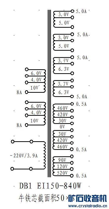

下面是我的电源牛(进口设备上拆机EI150-0.35铁芯片,品牌不详,材料备齐线圈还未绕)
牛芯:舌宽 50  叠厚 80  铁芯(单只铁芯净重8Kg)
电源牛计划:原准备灯丝牛分开,但由于此电源牛很大(可做到1000W),因此想用一只电源牛全包干,下面是绕组计划:
